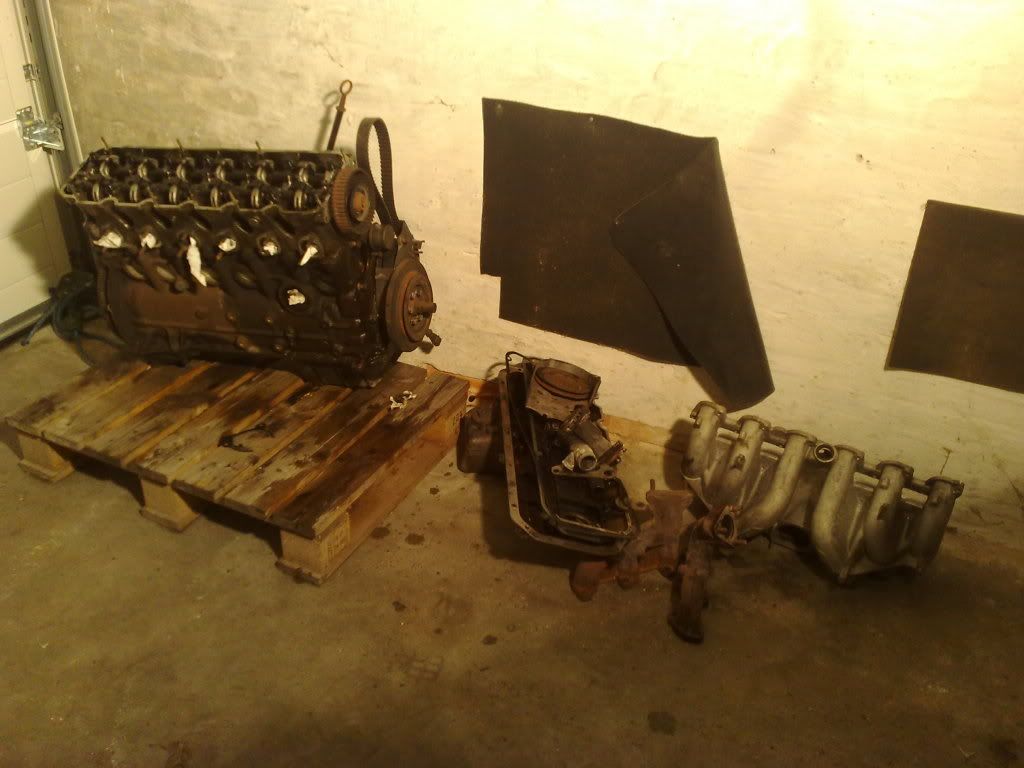

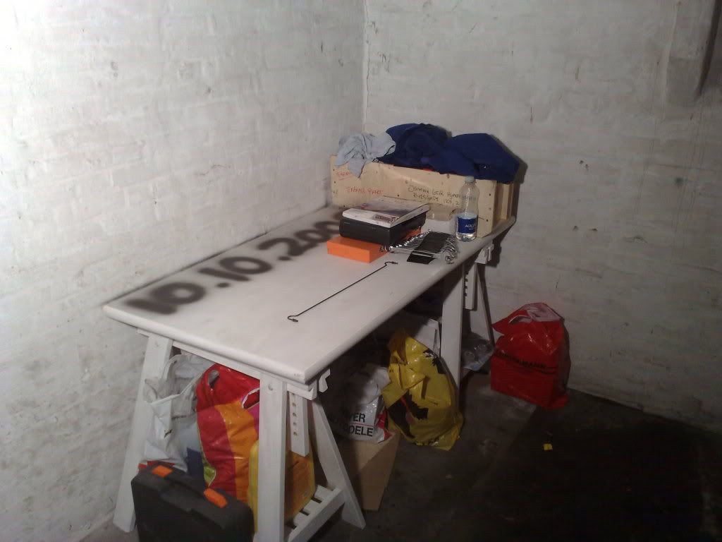

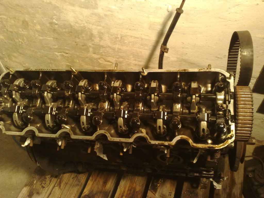

Mótorinn kominn inn í aðstöðuna, fékk auka olíupönnu og annað smotterí sem ég mun selja. Opnaði ventlalok og allt er mjög snyrtilegt, rockerarmar eru næstum nýjir og bera þess merki. Svinghjól er fínt og verður rennt og gert klárt fyrir balanceringu með sveifarás og öllu því sem hangir á sveifarásnum. Stimplar, stangir og sveifarásinn sem er í þessum mótor verður selt en ég geymi ventlana sem "varasett". Þarf að versla mér olíubakka og topp á heddboltana, annars eru flest verkfæri klár og til staðar. Þarf að finna mér verkstæði sem getur moddað legubakkana, höfuðlegurnar eru aðeins öðruvísi en original og þarf að renna (milla) fyrir þeim. Ef það verður mikið vesen að þá kaupi ég aðrar legur, kostar ekki það mikið og ég get alltaf selt hinar eða bara átt þær vara. Clearance verður sennilega ekki vandamál en þarf hreinlega að prófa mig áfram með sveifarásinn og sjá hvað gerist, mun líklega modda olíupönnuna aðeins til að forðast starvation í brautarakstri.
Talaði við Jim hjá MM í gær og hann var ekki búinn að setja pakkann minn saman, næst ekki fyrir helgi sem er ergilegt og pirrandi. Er farið að hlakka hrikalega til að þukla aðeins á nýja dótinu :) mótorstandurinn kemur vonandi fyrir helgi, klæjar í puttana að komast í gang. Læt 3 myndir fylgja og svo video sem ég var búinn að gleyma að ég hafði tekið, tekið á símann inni á SAS verkstæðinu og hljóðgæði ALLS EKKI í topp. Átti að vera exhaust-sound video en var hálfgert FAIL :lol:
