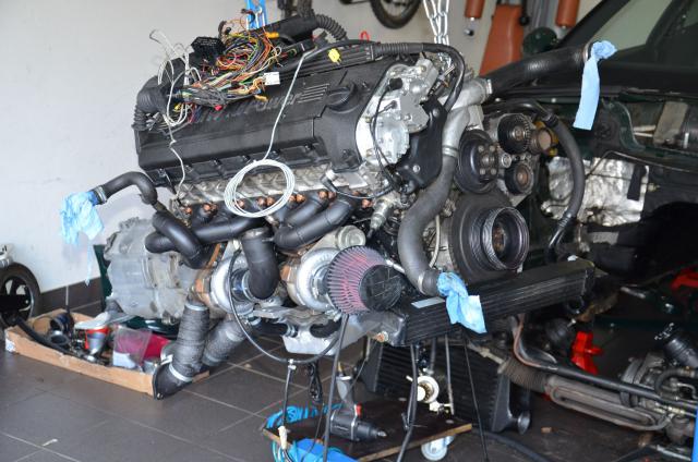

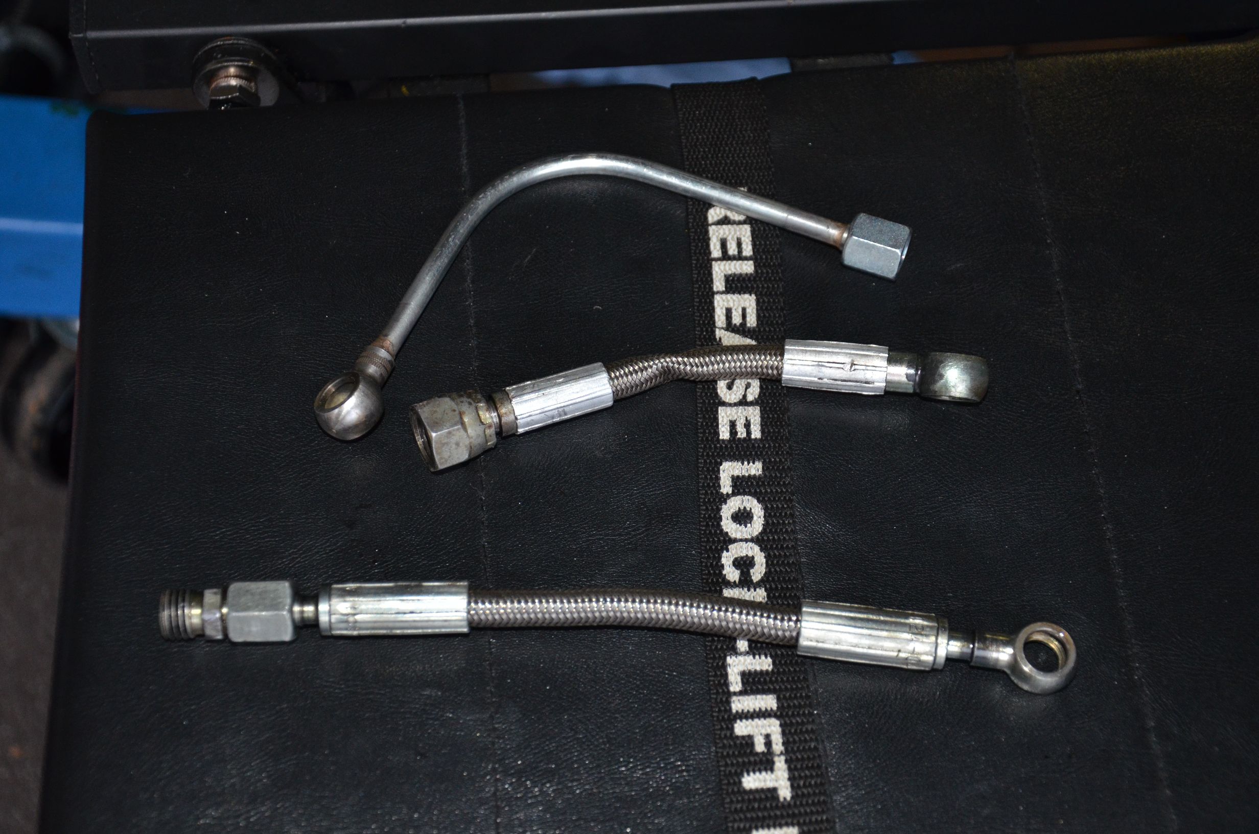

Posts: 15741
Allt klárt í transplant. Breytti olíufeed fyrir túrbínurnar þannig að það eru núna solid 90°begjur í stað stlálflex. Manifoldin soðin upp á nýtt og húðuð. Nýjir túrbínukjarnar, nýjar affallsslöngur, nýjar vacuum slöngur. Svo setti ég smá vafning á downpipes, bara að því að ég átti það til, en svo getur verið að ég rífi það af aftur.
Fleiri myndir hér:
Var að taka eftir því að enn eitt guiboið er rifið...... Bíllinn minn étur guibo á 2000km fresti
PostPosted: Sat 06. Sep 2014 09:45
Er ekki sterkur leikur að fá sér solid guibo,, ala þessi nýju með gúmmi fóðringu í kringum hulsuna/slífina sem boltin fer i gegn
PostPosted: Sat 06. Sep 2014 11:10
Posts: 3465
Location: norður í rassgati
ég myndi láta renna þetta bara úr áli.....ekkert við þetta gúmmídrasl að gera í svona bíl :)
kv. Jakob B. Bjarnason
PostPosted: Sat 06. Sep 2014 12:17
Posts: 15741
Væri helst til í ál/gúmí guibo a'la nýju high torque bílarnir frá BMW... Ef það myndi passa
Átti nýtt guibo á "lager".. Setti það í, en fer næst í eitthvað annað
Annars henti ég mótornum í áðan, dálítið bás að standa í því einn :argh:
