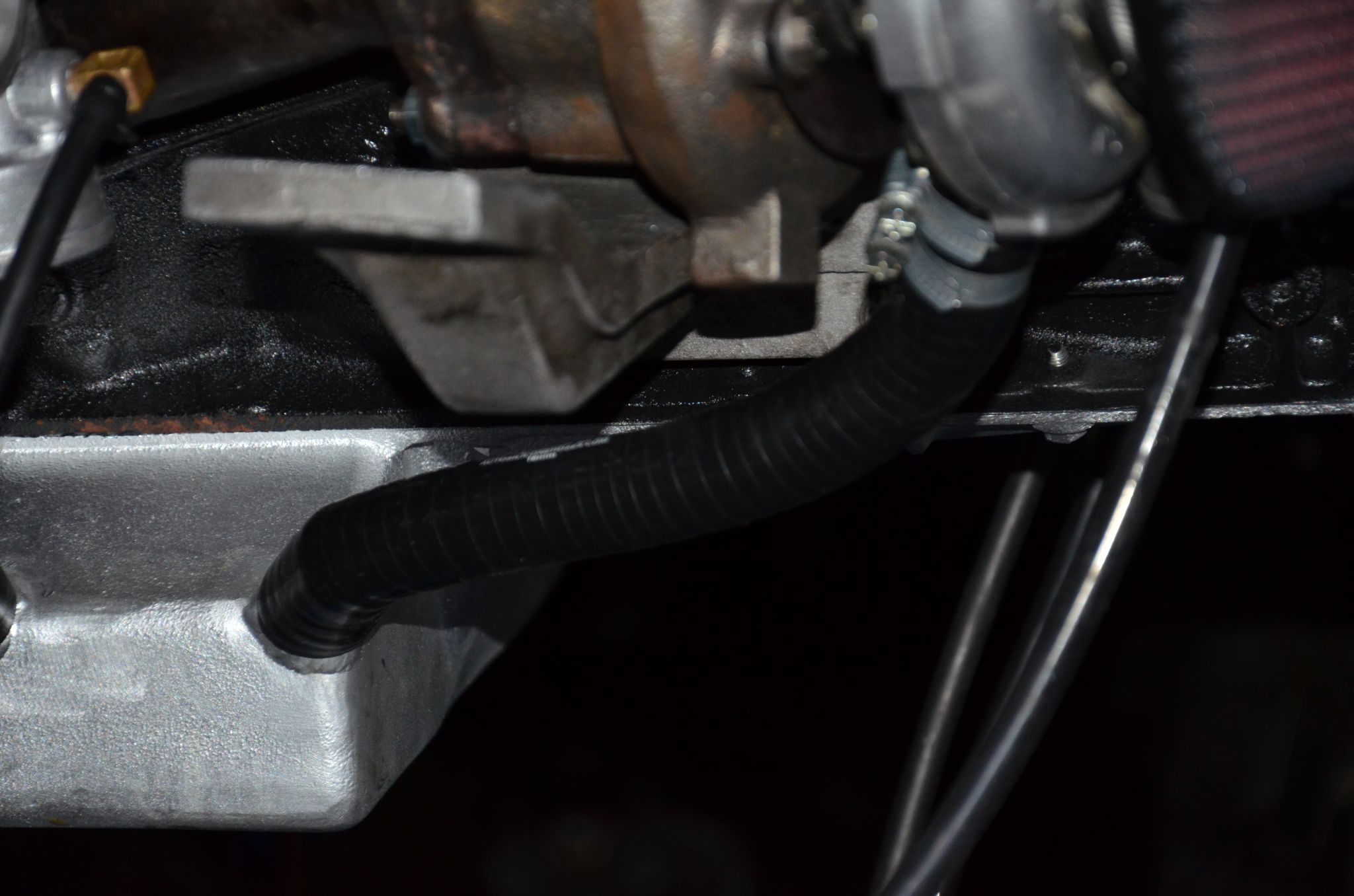

Test fit, og túrbínuafstillingar
PostPosted: Sun 31. Aug 2014 15:19
Posts: 15134
Er hægt að setja 45° beygju út fremri túrbínunni í sumpið og stytta slönguna?
PostPosted: Sun 31. Aug 2014 15:51
Posts: 15740
Mögulega,
En þetta ætti að vera í lagi svona, það virkar eins og það komi botn í slöngurnar frá þessu sjónarhorni en það er ekki, s.s. Það er drop alla leið. Svona hefur þetta verið allan tímann btw.
PostPosted: Sun 31. Aug 2014 17:52
Posts: 15740
Skipti um drain bunge, átti einn sem var 45° í áttina að sumpinu.
