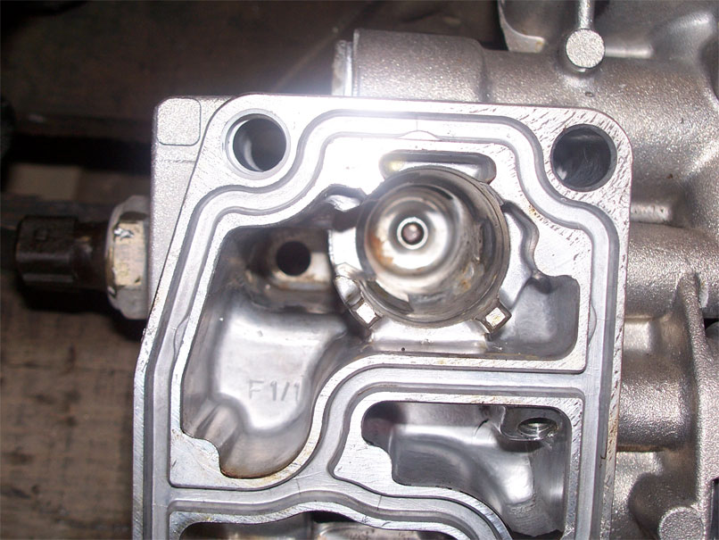

Er að spá í að rífa mótorinn og gírkassann úr næstu helgi, laga smá pústleka á aftari eldgreininni :santa:
EDIT: Var að testa CO mælirinn. Reglan er að allt undir 50ppm er ok, yfir 50ppm er hættulegt ef maður andar því að sér í lengri tíma (7-8 klst). Yfir 200ppm er stórhættulegt ef maður andar því að sér í 2-3 tíma, en eitrunin byrjar samt að byggjast upp strax og maður finnur fyrir hausverk og ógleði.
Tók mælingu á leiðinni í vinnuna í morgun (25mín með umferðateppu).
Það byrjaði ekki vel því að mælirinn rauk yfir 50 í cold start, og svo upp í 188ppm! Bíllinn var reyndar með báðar rúður niðri þegar ég startaði honum í bílskúrnum.
Svo byrjaði þetta að detta niður rólega, ég var með allar rúður lokaðar sem og slökkt á miðstöðinni.
Fljótlega var þetta komið niður í 60-70 og svo niður fyrir 50.
Ég prufaði að setja miðstöðina á fullt og mælirinn fór ekki í gang aftur (fer í gang við 50+). Reyndi líka að bera hann við snúrugatið í hvalbaknum bílstjóramegin sem og gírstangargöngin en hann fór ekki í gang.
Það er þá meira svona "vanity" aðgerð að laga lekann á pústgreininni, sem er mjög lítill, og í raun ekkert til að hafa áhyggjur af.

Svo þarf ég að fá einhvern til að sjóða þetta, það er svona 1-2mm þvermáls gat á runner 5 þar sem að róinn er. Best væri ef ég gæti soðið þetta með manifoldið í bílnum, það er ágætis aðgangur ef tóin og studdin eru tekin í burtu. Spurningin er bara hvort að það eru fleiri göt fyrst að þetta er komið.
Ég á mynd af þessu einhverstaðar..
BTW.. ég er ekki alveg sannfærður um að olíutempmálin séu komin í lag. Ég var stopp í umferðarteppu í 10-15mín í morgun og þá fór olíuhitinn að rísa yfir 110°c, en í akstri er hann alveg negldur í ca. 100°C. Kanski vantaði bara loftflæði um kælinn. Ég er samt farinn að hallast að því að termostatinn í olíusíuhúsinu sé orðinn lélegur.

Þetta er allt skemmtilega furðulegt, en ég mun líklega skipta um olíulásinn til að vera viss. Það felur í sér að kaupa nýtt síuhús sem er €400-500

Það má alveg vel vera að kerfið eigi bara bágt með að lækka hitann sem þú ert að mynda þegar er ekkert loftflæði, það er ekki eins og kælirinn virki eitthvað þegar þú ert stopp. Hvað er olíuhitalásinn í hjá þér? Gæti vel verið 90° eða eitthvað álíka. Ég myndi mæla með einhverju kaldara.
Ég held satt best að segja að það sé bara eitt option í boði, og það er OEM, sem er líklega 90 eða 100°c. Olíulásinn er ekki útskiptanlegur nema húsinu sé skipt út.
Mig grunar að hann sé bara ekki að opnast nóg, enda orðinn 18 ára gamall líklegast. Minn skilningur á kerfinu er þannig að olíuflæði fer ekki í gegnum kælinn af einhverju viti nema olíuþrýstingur sé hærri (reving engine). Ef að lásinn er ekki að opnast eins mikið þarf kanski meiri olíuþrýsting til að ýta olíunni inn á kælinn.
Hitalásinn
Húsið
PostPosted: Thu 10. Oct 2013 09:49
Posts: 15740
Nýr svona er € 370 + gasket hjá BMW
