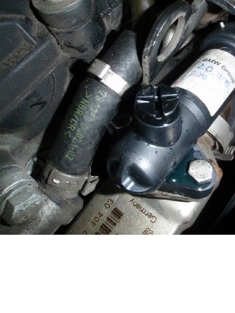

búinn að skipta um EGR thermostat, fara í olíuskipti, skipta um öndunarsíu (var alveg stífluð) og stilla handbremsu.
áðuren ég skipti um öndunarsíu var hann að eyða rétt rúmlega 10 innanbæjar, 7.4 utanbæjar og 9.2 í blönduðum. Eftir öndunarsíuskipti: get náð honum niður í 5.5 langkeyrslu, 8 innanbæjar (ekki sparakstur) veit ekki með blandaðan akstur ennþá. Get ekki annað en verið sáttur
BMW 735i E32
Subaru 1800 Turbo Yoda
 Post subject: Re: E39 530d 2002
PostPosted: Tue 10. May 2011 12:17
Posts: 710
þetta er EGR vatnslásinn, innri boltinn er algjört hell að ná sama hvaða verkfæri þú notar EDIT tekur bara vacum slönguna úr þá kemstu betur að
Hann er oftar en ekki ástæðan fyrir því að bíllinn er lengi að hitna og gengur kaldur eða hann kólnar um leið og þú slærð af
