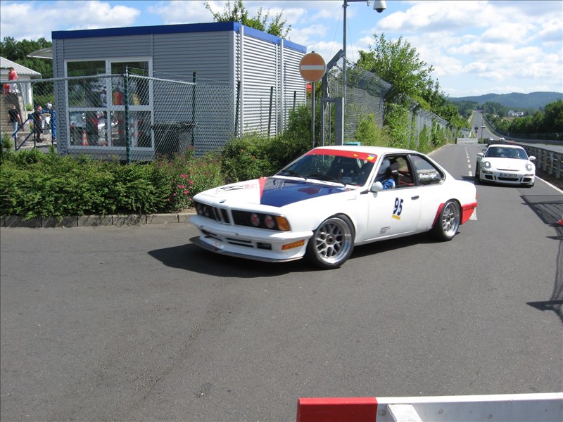

þessvegna notar hann S38B36 með B38 ITB og custom airbox 350 ps @ 8000 rpm og trúðu mér þessi 350 ps eru alveg ok í 1200 kg dryweight E24 + 2 farþegar
Bíll á full-slick + race bremsum ásamt fjöðrun :shock: ALLT AÐ GERAST
