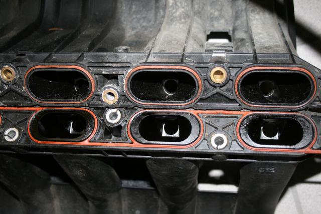

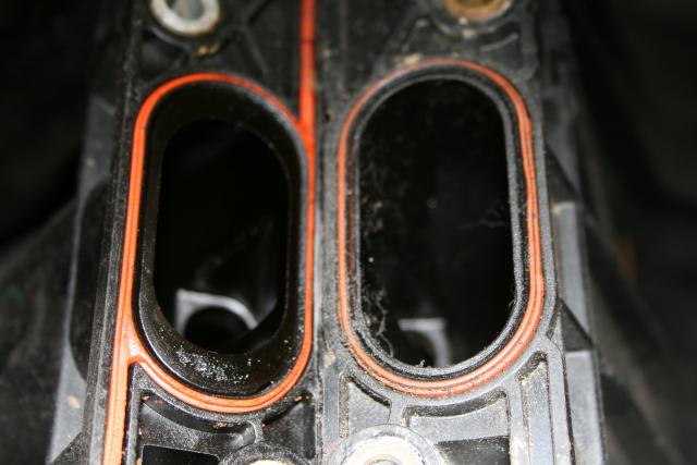

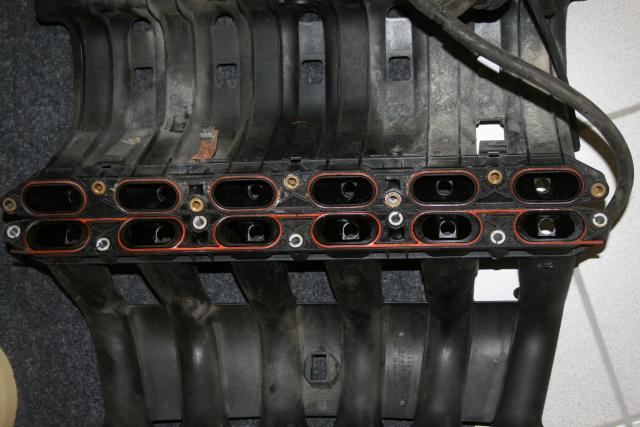

Postby gunnar » Mon 27. Sep 2010 16:28
Smá update.
Búinn að vera brasa í þessu hjá mér með ágætis árangri so far :lol:
Búinn að rífa alla framfjöðrun undan bílnum, núna hefst smá rebuild á þessu kerfi og smá endurbætingar.
Ætla að þrífa þetta upp í leiðinni fyrst ég er með þetta allt sundurtekið.
Er einnig búinn að henda M52 manifoldinu af hjá mér. Svolítið maus að ná þessu af þar sem þetta er nú ekki allt alveg orginal í húddinu hjá mér. En þetta hófst á endanum.
Ég er kominn með 944 booster og er að öllum líkindum kominn með 750 master líka. Núna fer ég í að rífa gamla boosterinn af og reyna að troða þessu í.
Nokkrar myndir frá processinu.
Fyrir
Eftir
M52 vs M50

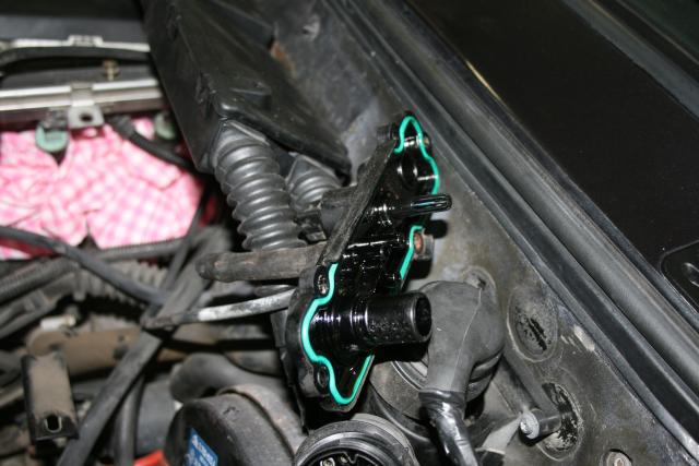

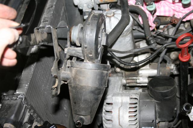

Var svo í smá veseni með nokkra hluti, þ.e.a.s ég hafði ekki hugmynd um hvað þeir gerðu í raun og veru :lol:
Ef einhver getur svarað hvað hlutirnir á næstu myndum eru þá væri ég voðalega feginn. Einnig hvort þeir notist við í M50 swappinu.
Þetta var einnig á M52 manifoldinu, ekki á m50 , væri áhugavert að vita hvað þetta er líka

Re: BMW E30 M52B28 Mtech I
Postby BirkirB » Mon 27. Sep 2010 17:42
Þetta er einhver sía sem síar olíuslef frá heddi held ég og minnkar þrýsting í vélinni blabla...allavega þarft hana...
Þetta er hægagangsventill sem þú þarft...hluti af veseninu við að tengja saman vaccum draslið...Sniðugt að græja e-ð bracket fyrir þetta og olíusíudæmið.
Þarft þetta ekki...nema skynjarann sem er þarna langur og mjór með einhverju bláu inní...þarft að koma honum fyrir í gúmmíhosunni sem mafinn fer í...ég boraði bara smá gat hjá mér og tróð honum í...getur líka keypt svona hosu af 95mdl e36 M3 USA, þar er svona tilbúið gat. Mig minnir að þetta sé lofthitaskynjari.
Fylgdi lítið vaccum plögg aftan á M50 greininni? No. 9
