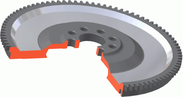

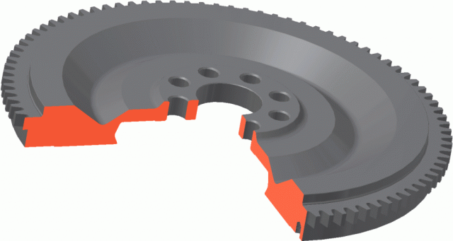

Annars er lítið að gerast að öðru leiti nema að ég er vonandi að fá tvö létt M20 single mass svinghjól í næstu viku.
Ég held að ég hafi gleymt að koma þessum myndum á netið af hvernig á að renna þetta.

Afhverju að fá þér svona létt svinghjól,,
þetta er svo mikið afl,,
Eins og Þórður ONNO er með þá er hreinlega mitt mat að mistök sé að setja svona létt svinghjól í aflmikla F/I mótora,,
kannski annað ef um NA sé að ræða .. og race
svinghjólið í ONNO er svo létt að þegar skipt er um gír í venjulegum akstri þá droppar rpm langt niður,, milli gíra :shock:

Postby gstuning » Sat 16. Jan 2010 18:04
Fyrir það fyrsta þá þarf að renna m20 svingjól til að það passi á M50 E43 pönnu, það léttir það.
Ég held að þau sem ég sé að fá séu ekki svona mikið rennd samt.
Svo vil ég maximum response frá vélinni og þá er best að vera með létt svinghjól.
Aflið er ekki málið þar. þetta er allt um viðbragðið í vélinni.
Posts: 15137

Postby Alpina » Sat 16. Jan 2010 18:10
gstuning wrote:Fyrir það fyrsta þá þarf að renna m20 svingjól til að það passi á M50 E43 pönnu, það léttir það.
Skil það vel..
en ONNO er með 4.8x V8 S/C,, sem er annað level eðlilega
