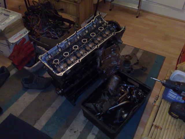

Á mánudaginn lendir M50B25 Non vanos #2. á dyrunum hjá mér.
Þessa er búið að hona, skipta um legur, hringi, taka upp hedd, setja ARP studda, setja MLS.
Þannig að það hefur sparað mér gífurlegann tíma og vesen að hafa fengið þessa.
Held ég fari vel yfir hana um jólin og kannski máli og svona.
Það styttist þá í 500hö :santa: :santa: :santa:

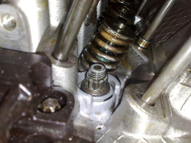

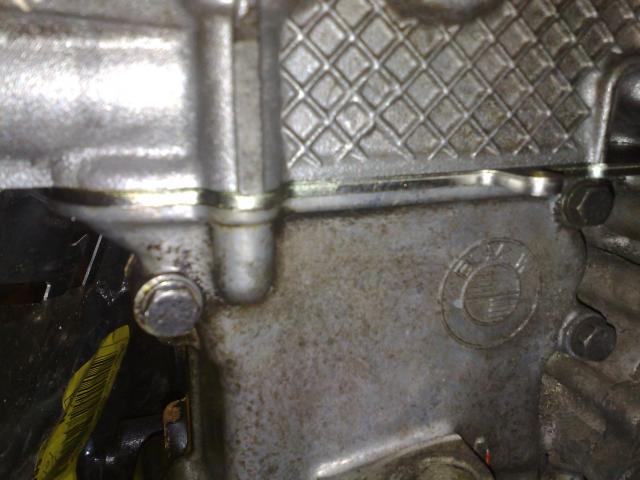

Postby gstuning » Sun 20. Dec 2009 13:46
Ég mun skoða vélina sjálfur til að vera alveg viss um að allt sem sagt er rétt.
Það sést strax ef það eru studdar og stálpakkning, og lítið mál að sjá legurnar ,
enn ég þarf að taka heddið af til að sjá honið.
Posts: 15135

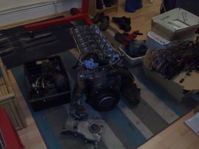

Postby gstuning » Tue 22. Dec 2009 21:31
Jæja þá er komið forstofu skartið.
"upptekin" M50B25 , nýjar legur, hringir, honað, slípaðir ventlar og sæti, ARP studdar í blokkina og stangirnar, MLS pakkning.
Ég á eftir að skoða vélina betur enn það sem skipti máli er í henni, arp og mls.
Vantar knastása , og ég er að fiska eftir 3 inntaks ásum til að "hita" pústmeginn aðeins. annars dugar eitt venjulegt sett svosem.
Gaurinn sem kom með hana er víst bara í því að setja S50 í E30 og álíka M50/52 swap dót og á því ýmislegt , hann ætlar að reyna redda mér restinni af því sem mig vantar. Það sem mig vantaði helst eru M20 single mass svinghjól. Og hann sagði mér frá því að hann lætur renna bakhliðina til að létta þau og þá þarf ekki að modda E34 pönnuna. Þannig að ég held ég láti hann bara redda því fyrir mig.
Eftir áramót þá er ég að fara læra að reikna hentugann knastása tíma og tengt þannig að það getur farið svo að ég moddi
knastása gíranna svo ég geti stillt tímann aðeins ef mér finnst það gera betur.
Enn það lookar allt vel með þessa vél samt. Ég mun mjög líklega kippa heddinu af og athuga honið og herða svo ARP studdanna eftir kúnstarinnar reglum svo allt sé alveg tip top örugglega rétt sett samann.
Posts: 15135
