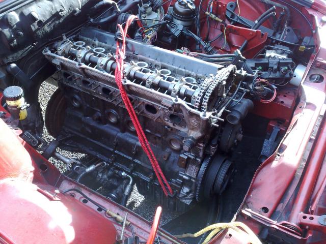

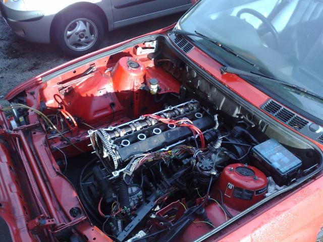

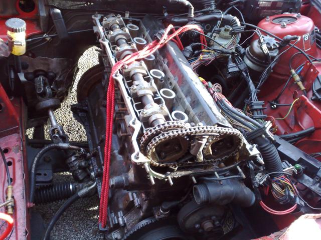

Jæja hraðasta M50 install í heimi gerðist í dag.
10mín eftir að ég var kominn með vélina heim var hún komin í húddið.
Þetta lookar bara fyndið standandi beint upp.
Á eftir að fá nokkra hluti á þessa M50 vél og þá er í raun hægt að koma henni fyrir og fara koma hlutum fyrir.
:thup:
EDIT Daginn eftir.
Vélin kemur úr öðrum E30 og upprunalega er þetta E34 vél.
Ef ég verð ekki kominn með aðra vél fyrir 18.Des þá kemur þessi aftur uppúr og verður tekin upp á meðan ég er í fríi frá skólanum.
Það hefur gengið illa að fá verð í ceramic húðun hérna úti , þannig að turbo greinin verður vafin, og það verður svona cover yfir túrbínuna til að minnka vélarýmis hita geislun. Bæði hjálpar spooli og minnka lofthita aðeins enn mun hjálpa ágætlega við að minnka hitasöfnun í soggrein og öðrum hlutum í vélarrýminu.
Ég ætla að finna mér 7u vatnskassa eins og árnibjörn er með í túrbó. Þar sem að hann hefur sýnt sig virka mjög vel.
