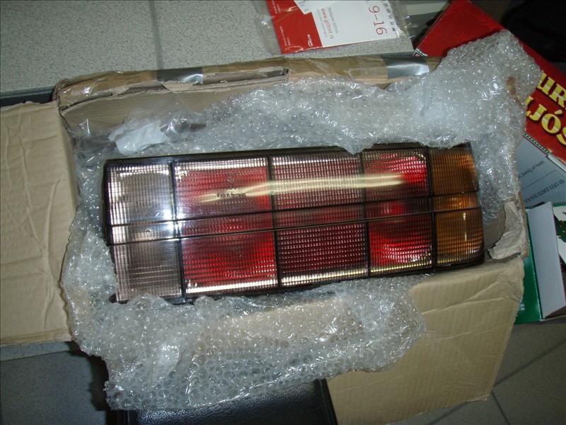

Ég fékk alla vega loksins nýju ljósin mín sem ég hafði pantað frá honum Uvels, það varð feitt klúður með þetta, hvort það hafi verið honum að kenna eður ei veit ég ekki. En ljósin komu alla vega á endanum en því miður ekki alveg í heilu.
Jólasveinarnir í flutnings-keðjunni (Vill ekki ásaka endilega póstinn) hafa misst kassann frekar harkalega með því að hluti af ljósinu brotnaði, sem betur fer var þetta nú hluti sem sést ekki aftan frá, þetta snýrt að númera plötunni og því gat ég límt stykkið aftur á sinn stað en það tók nú smá þolinmæli og æfingar við þetta, erfitt að fá þetta til að tolla en að lokum náði ég að gera þetta mjög snyrtilega. En er skiljanlega hundsvekktur að fá brotin ljós þar sem þau voru greinilega í mint standi.
Myndir af Startec ljósunum:

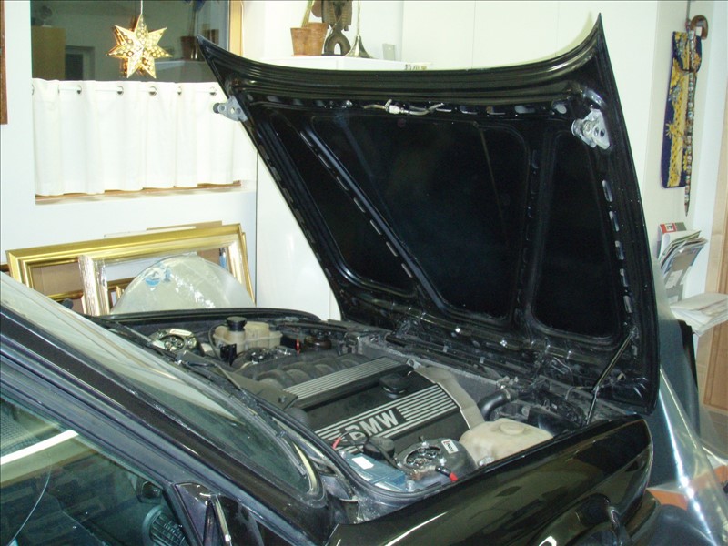

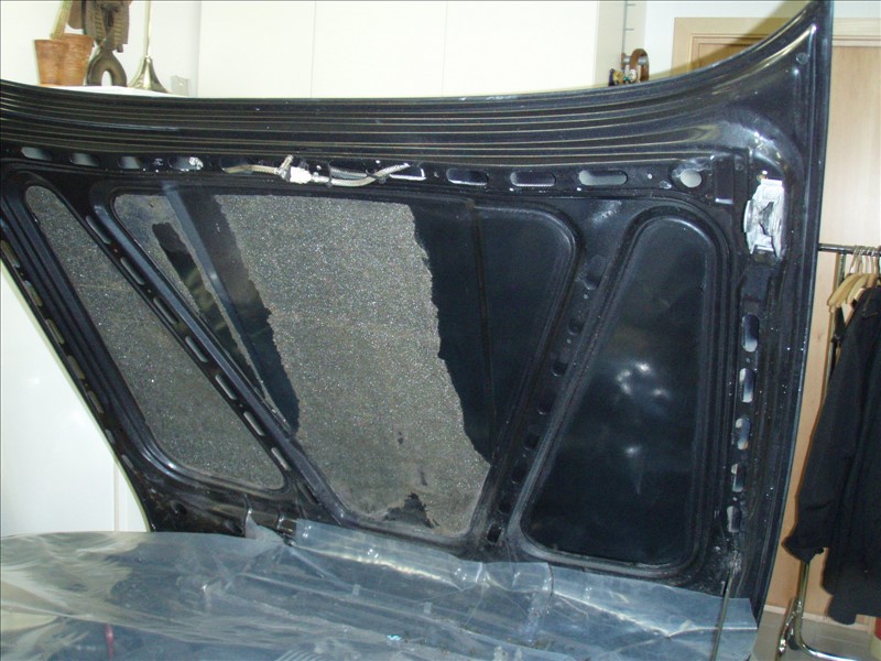

Svo eins og ég var búinn að segja í þræðinum hér aðeins fyrr var fóðrningin innan á húddinu farin að fara óskaplega í taugarnar á mér. Þannig ég reif hana úr og eftir sat auðvitað þetta æðislega lím. Ég hringdi í Stebba325i og hann hjálpaði mér aðeins með þetta. Ég byrjaði á því að prufa Sonax HardWax á þetta og það virkaði voðalega illa. Fór því niður í Poulsen og þeir seldu mér efni sem leysti límið svona glæsilega upp og mattaði ekki lakkið, en maður þurfti að vera svolítið röskur að þessu og þurrka upp strax til að leyfa því ekki að liggja á þessu.
Fyrir:
Kominn aðeins inn í verkið:
Búinn að ná öllu af og bóna þetta aðeins, er smá ský á myndinni. Þetta lítur mjög vel út í rauninni.

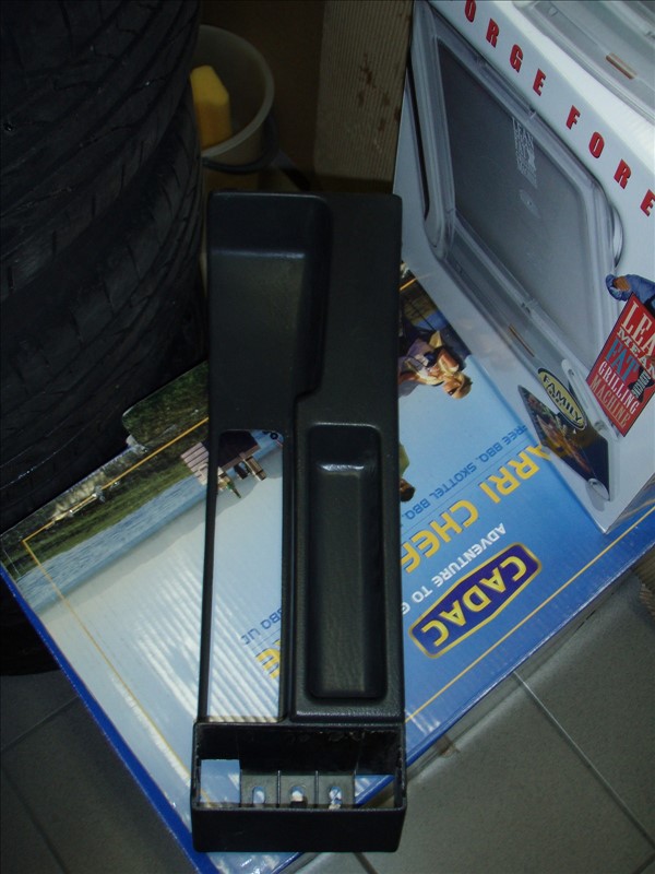

Svo var ég búinn að kaupa miðjustokk frá honum Stebba325 með geymsluhólfi en ekki þessu yndislega kasettudóti.

Svo fór ég að reyna að gera við helvítis miðjustokkinn hjá mér sem nær upp að mælaborði. Hann var alltaf á iði seinasta sumar og var klárlega orðinn brotinn. Þannig ég tók þetta allt saman út og reyndi að líma og styrkja stokkinn aðeins. Verður fróðlegt að sjá hvernig þetta heldur, býst alveg eins við að þetta brotni næst þegar maður hendir bílnum á hlið og rekst í þetta..

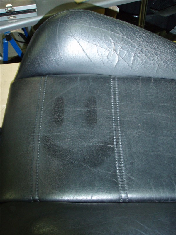

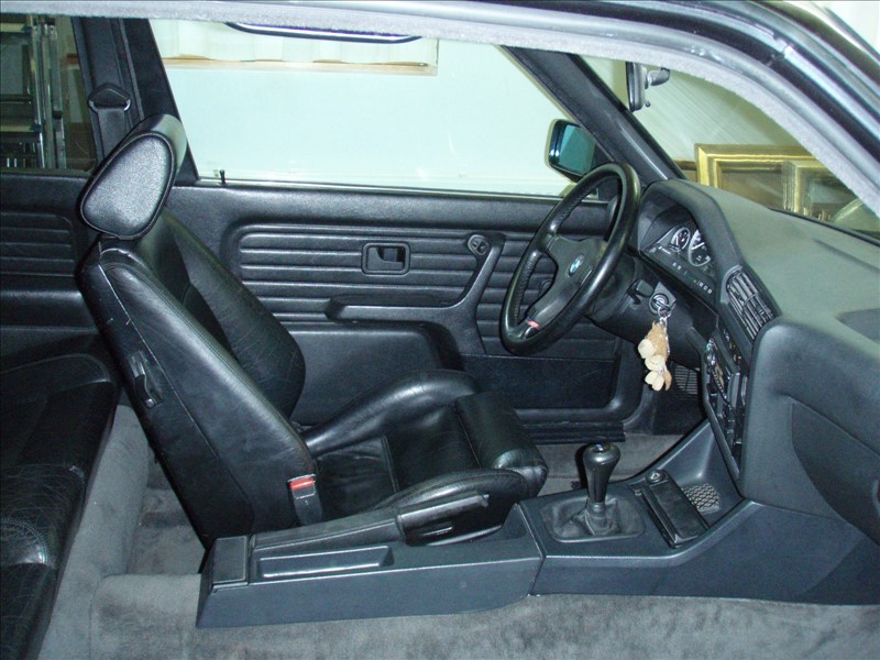

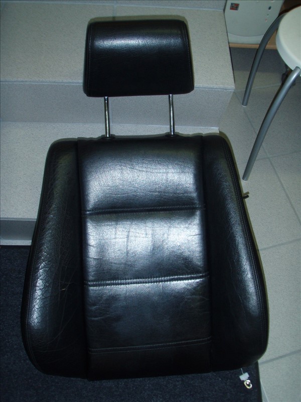

Innréttingin var svo sem í ágætis standi en þar sem þetta var nú ekki í bílnum ennþá þá ákvað ég að snurfusa þetta aðeins til. Bílstjóra sætið var líka eitthvað bilað þannig að ég vissi að ég þyrfti að taka það aðeins í gegn. Það endaði nú þannig að sætisbotninn var svo hræðilega brotinn að Auðunn bólstraði sauð þetta fyrir mig í tætlur og við styrktum þetta svo þetta kæmi ekki fyrir aftur. Botninn var brotinn í tvennt eiginlega bara, rifnaði í sundur á kafla.
Svo eftir að búið var að gera við sætið fór ég að dunda mér við að lita innréttinguna og bera á hana svo þetta liti nú almennilega út. Held mér hafi tekist alveg ágætlega til við þetta, sést kannski ekki alveg munurinn á myndunum að neðan en þetta lagaðist alla vega til muna.
Myndir af ferlinu:

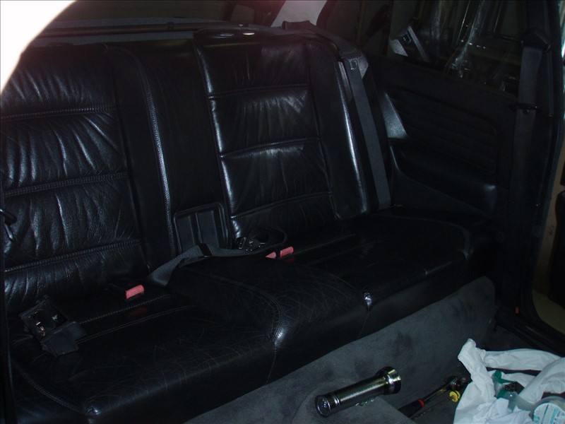

Mynd af afturbekknum áður en ég tók hann í gegn.
Mynd af bekknum þegar ég var búinn að lita hann og bera á hann. Svolítið lélegt sjónarhorn samt en hann skánaði til muna hinsvegar.

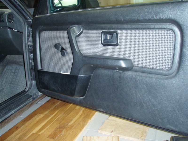

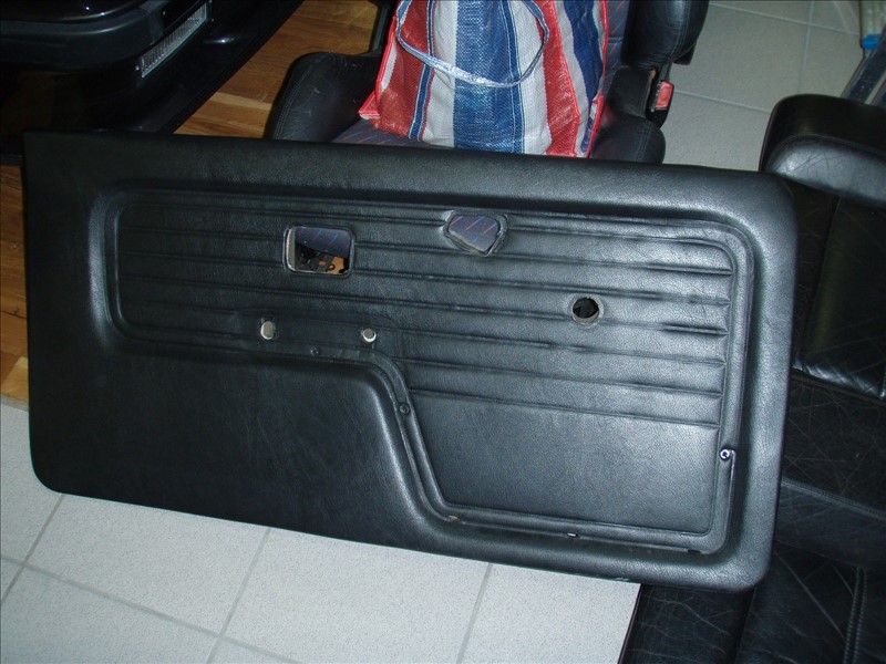

Svona voru hurðarspjöldin í honum.
Eitt af hurðarspjöldunum, notaði bestu bitana úr mínum spjöldum og sameinaði þau þannig þetta yrði þokkalega heilt og flott

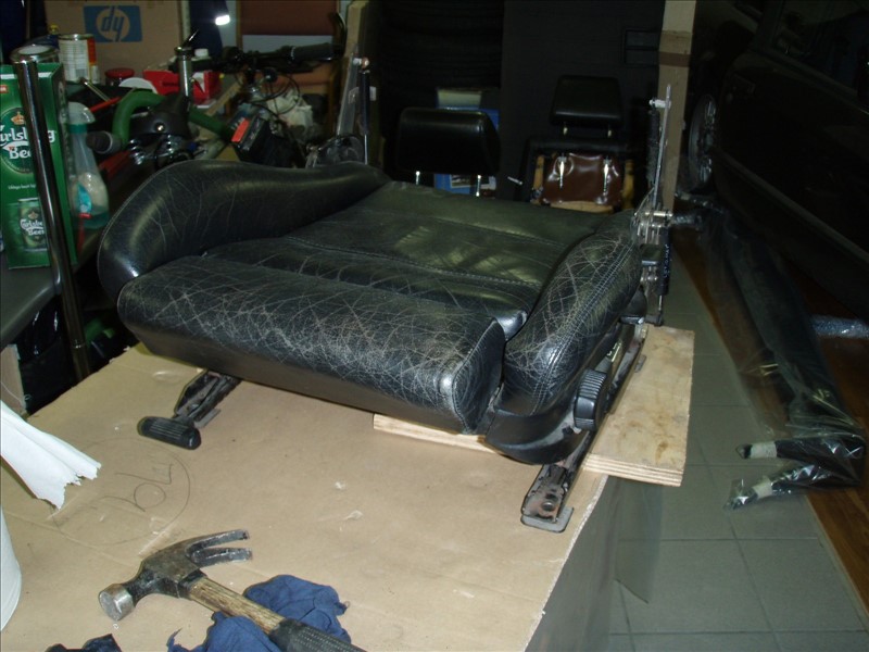

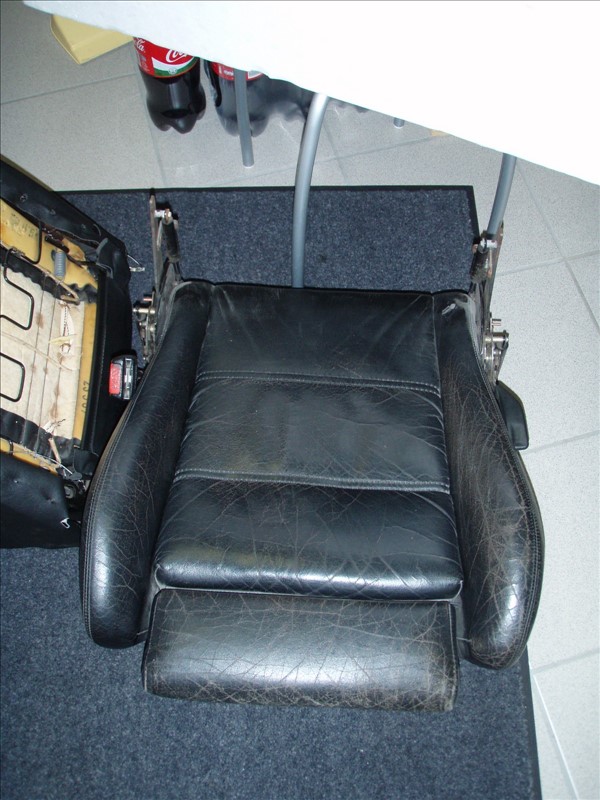

Svona leit svo bílstjórasætið út eftir að ég hafði rifið það í sundur, ég var ekki búinn að lita og bera á sætið þarna.
Smá brot í sætisbakinu. Hélt fyrst að þetta væri ástæðan fyrir því að sætið hallaði alltaf til hliðar en komst svo að því eins og ég sagði að ofan að botninn var brotinn
Smá fyrir mynd af bilstjórasætinu, ég á því miður ekki góða eftirmynd af þessu sama skoti. En þarna sést að það var nú farið að sjá duglega á þessu.
Stöffið sem ég notaði í þetta, virkilega góð efni.
Hér sést hversu vel efnið virkar á sætið, þarna var ég búinn að lita en var að bera áburðinn á. Þarna er ég bara að þurrka áburðinn af og þarna kemur í gegn þessi svaka fíni glans á sætinu.
Hérna sést lokamynd eftir að ég var búinn að taka sætisbakið á bílstjórastólnum í gegn. Munaði ótrúlega á honum.

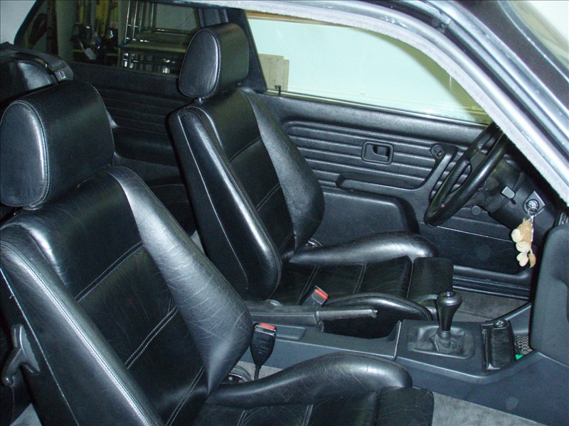

Svo er er mynd þegar ég var búinn að lita og bera á báða framstólana en átti bara eftir að setja framsætið saman.
Búinn að setja bílstjórasætið í, kemur helvíti vel út :)
Báðir framstólarnir komnir í og farið að lúkka allsvakalega 8)
Eitt skot af afturbekknum áður en ég setti framstólina í.

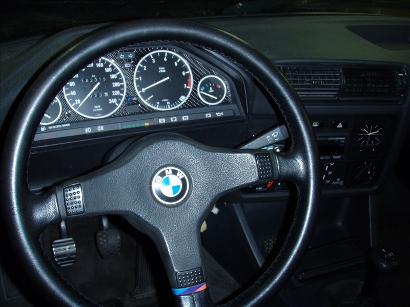

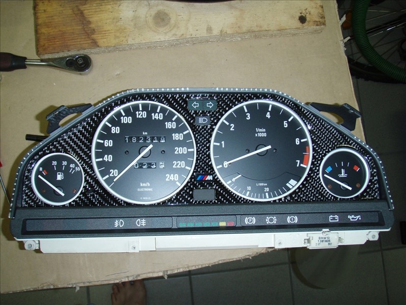

En ég ss datt niður á smá mælaborðsmod á Ebay fyrir nokkru og ákvað að prufa að setja þetta í. Ég er ekki búinn að melta það sjálfur hvort ég fíli þetta eður ei. Ætla að leyfa þessu að sitja aðeins og svo sé ég til bara sjálfur, en endilega kommentið á þetta :)
Mátaði fyrst mælaborðið bara með álhringjunum. Kemur reyndar mjög vel út.
Svo stillti ég upp carbon dótinu með þessu
Ákvað svo bara að skella þessu í, ég límdi þetta ekki í þannig ég get tekið þetta úr bara mjög fljótlega ef mér hentar svo.

En endilega komið með komment ef þið hafið einhver, sérstaklega varðandi mælaborðið. Hlakkar svolítið í mér að heyra hvað menn hafa að segja um þetta :lol:
Postby Aron Fridrik » Tue 06. Jan 2009 18:38
flott update :)
ég fíla þetta mælaborð í tætlur :oops:
