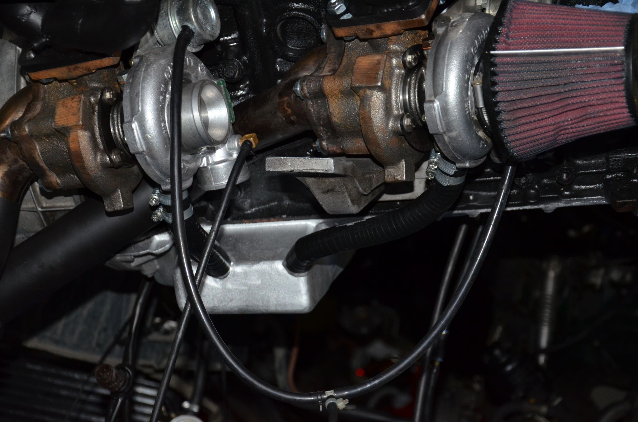

Test fit, og túrbínuafstillingar

Postby gstuning » Sun 31. Aug 2014 15:19
Er hægt að setja 45° beygju út fremri túrbínunni í sumpið og stytta slönguna?
Posts: 15135
Re: 1995 M3 111/356 -New shiny stuff bls 398
Postby fart » Sun 31. Aug 2014 15:51
gstuning wrote:Er hægt að setja 45° beygju út fremri túrbínunni í sumpið og stytta slönguna?
Mögulega,
En þetta ætti að vera í lagi svona, það virkar eins og það komi botn í slöngurnar frá þessu sjónarhorni en það er ekki, s.s. Það er drop alla leið. Svona hefur þetta verið allan tímann btw.
Postby fart » Sun 31. Aug 2014 17:52
Skipti um drain bunge, átti einn sem var 45° í áttina að sumpinu.

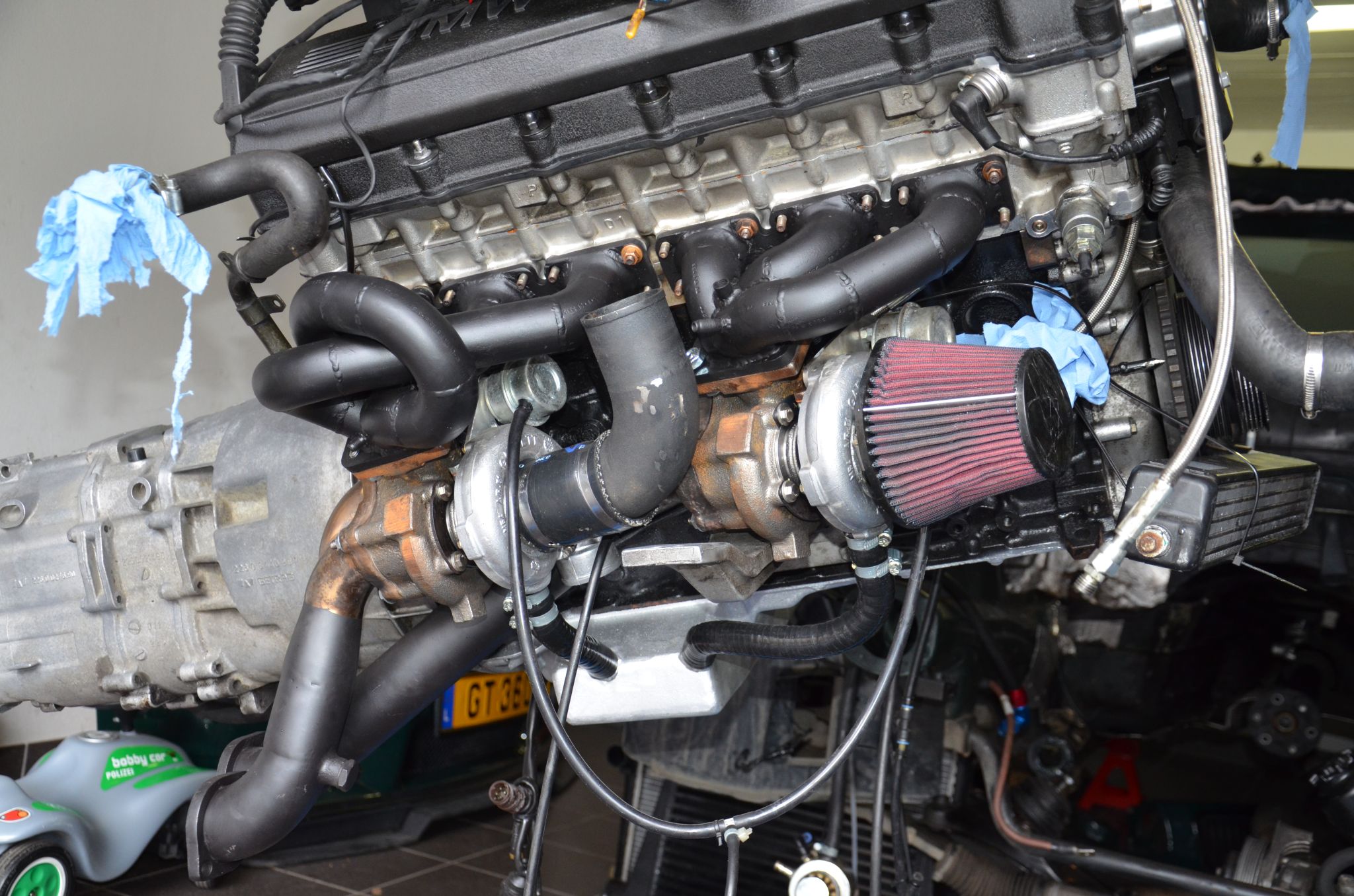

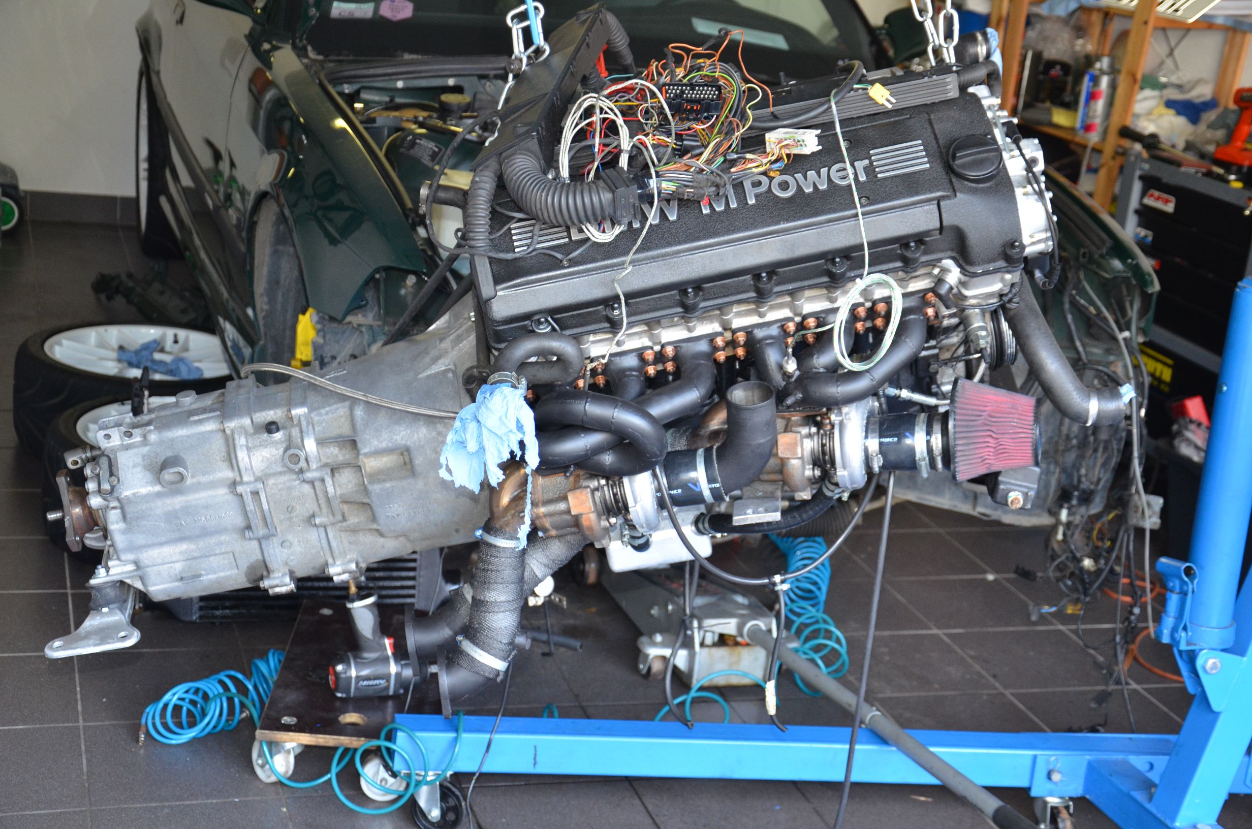

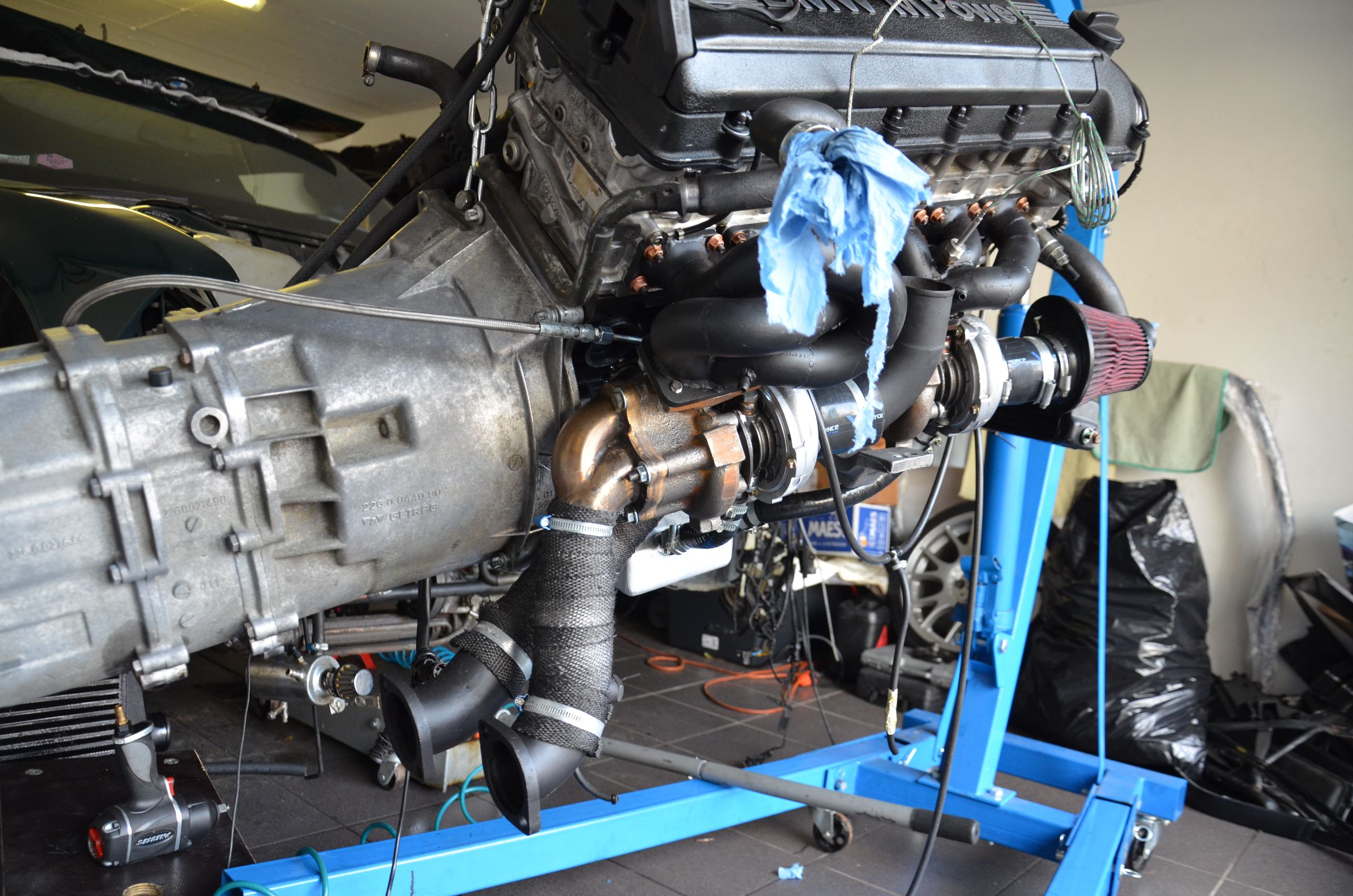

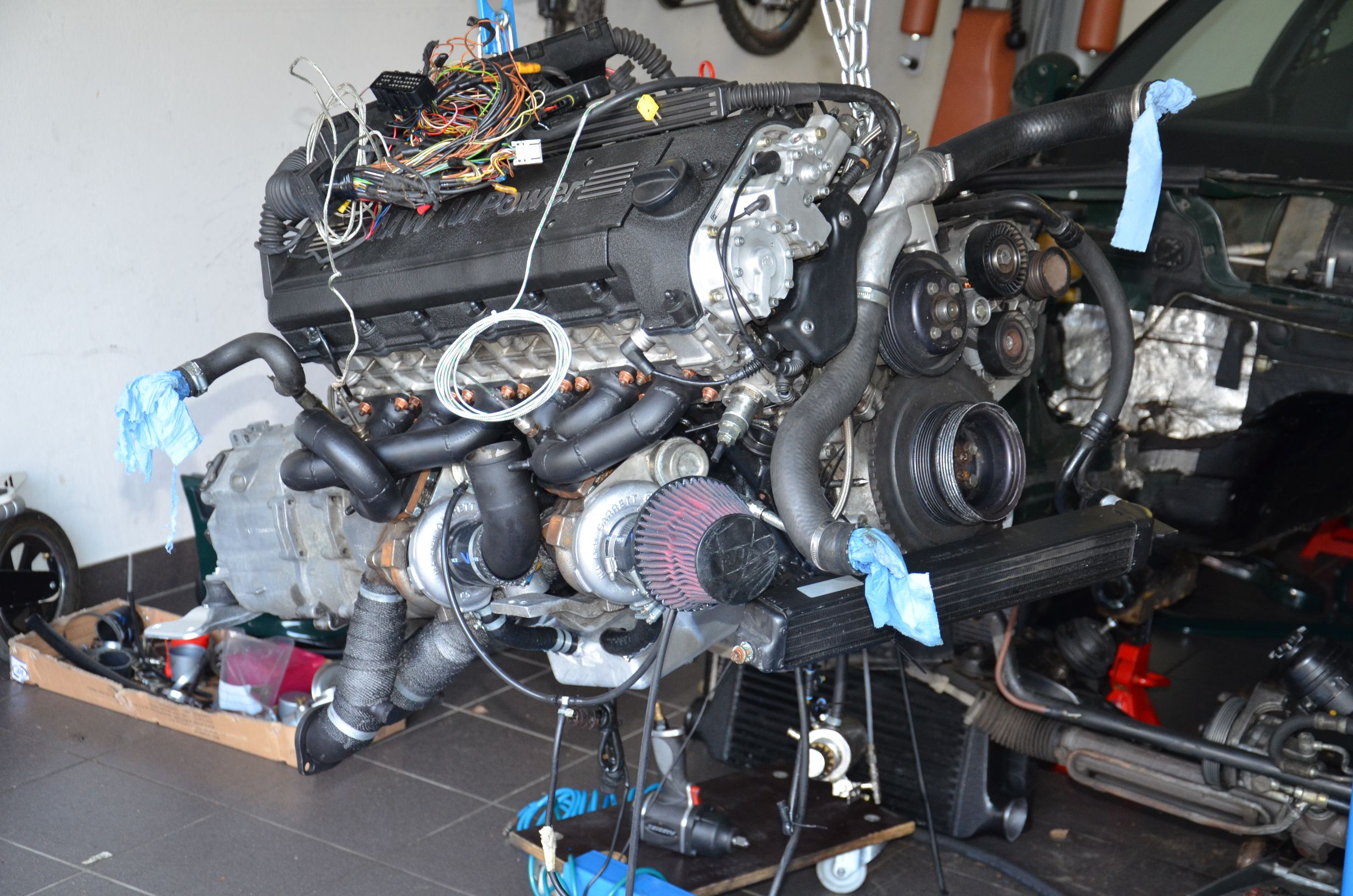

Postby fart » Sat 06. Sep 2014 08:49
Allt klárt í transplant. Breytti olíufeed fyrir túrbínurnar þannig að það eru núna solid 90°begjur í stað stlálflex. Manifoldin soðin upp á nýtt og húðuð. Nýjir túrbínukjarnar, nýjar affallsslöngur, nýjar vacuum slöngur. Svo setti ég smá vafning á downpipes, bara að því að ég átti það til, en svo getur verið að ég rífi það af aftur.
Fleiri myndir hér:
Var að taka eftir því að enn eitt guiboið er rifið...... Bíllinn minn étur guibo á 2000km fresti
