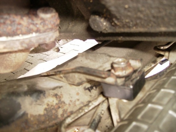

Til að festa maskínuna hjá mér þurfti ég að smíða smá spacera úr járni af því að festingarnar voru öðruvísi.
Ég kaus að hafa spacerana að ofan svo skoðunarkallarnir sæu það svona síður.. Ekki vinsælt að vera standa í svona hjá þeim.

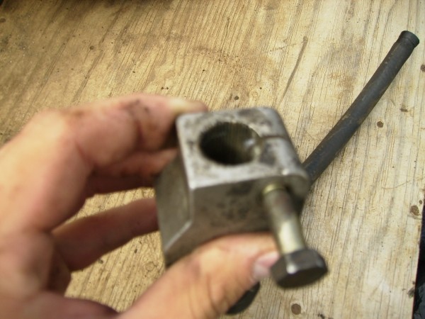

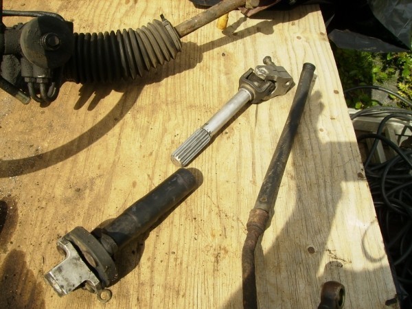

Til þess að tengja stýrisganginn þá þarf að mixa aðeins í sumum bílum, ég þurfti þess reyndar ekki, ég veit ekki af hverju, E30 325 liðurinn passaði beint á hjá mér, þeir í USA hafa verið að smíða einhverja spacera og einhvað þvílíkar æfingar, en spurning hvort þeirra system sé nú ekki einhvað öðruvísi.
Ég ætlaði að nota E36 liðinn, stytti hann og allt en svo komst ég að því að rillurnar eru ekki þær sömu, það væri hugsanlega hægt að skipta um stykkið sem fellur inn í stýrið, nota þ.e.a.s E30 "lið" og láta það virka þannig.

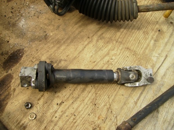

Þetta er liðurinn sem kom úr hjá mér, non powersteering rack.

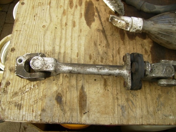

Þetta er svo liðurinn sem var orginal í E36, of langur orginal en hægt að stytta með því að saga örlítið af báðum endum.
Dregst svo saman
En þessi gaur á E36 rackinu passar ekki.
Ég á því miður ekki mynd af E30 325 liðnum, en hann er töluvert öðruvísi en þessi tveir.
