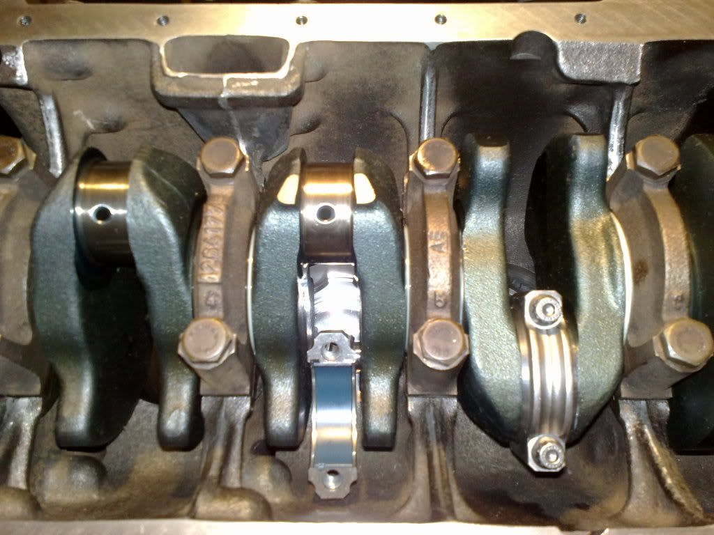

Ég tók þennan eina stimpil úr í kvöld, var eitthvað að naga mig hversu mikið bras það var að koma honum í og vildi skoða þetta betur. Fann smá "hak" í stangarlegu, svona smá nudd á horninu sem hefur komið þegar ég var að banka stimpilinn inn. Fæ 2 nýjar sem fyrst frá MM, nenni ekki að standa í einhverjum bakþönkum yfir svona smotteríi. Í gær tókst mér að klúðra ásetningu fyrstu hringjanna, er með ógeðslega stífan support hring fastan í röngu spori og ekki með réttu verkfærin til að pilla hann úr. Skoða það betur þegar um helgina ef ég finn tíma, annar sonurinn er með lungnabólgu og það gengur algjörlega fyrir. En það er hvergi clearance vandamál, er búinn að máta á öllum cylindrum og allt gengur upp :) læt eina mynd fylgja bara svona til að halda hefðinni við.
Þess má til gamans geta að þetta er skelfilega þétt með þessum hringjum, var vel smurt inn fyrir ísetningu og eftir að stimpillinn hefur verið keyrður 360° þá eru veggirnir skraufaþurrir.

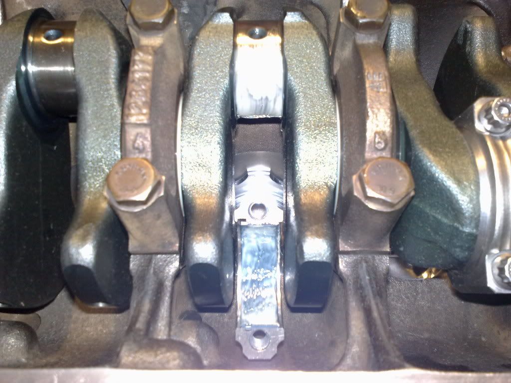

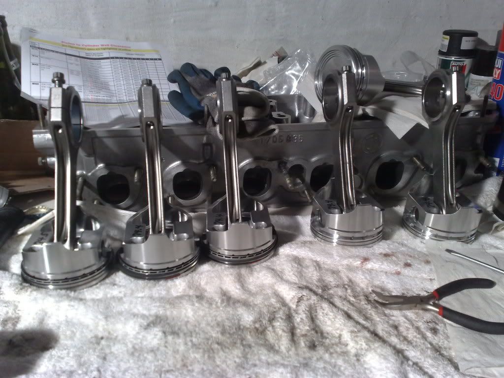

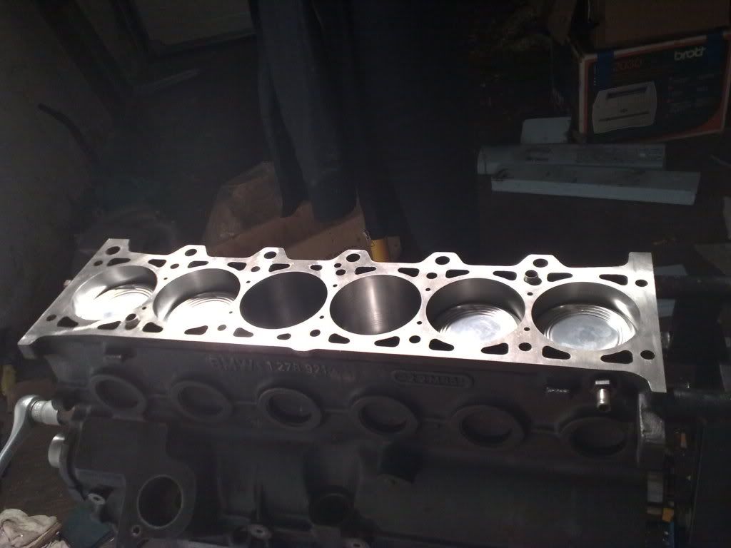

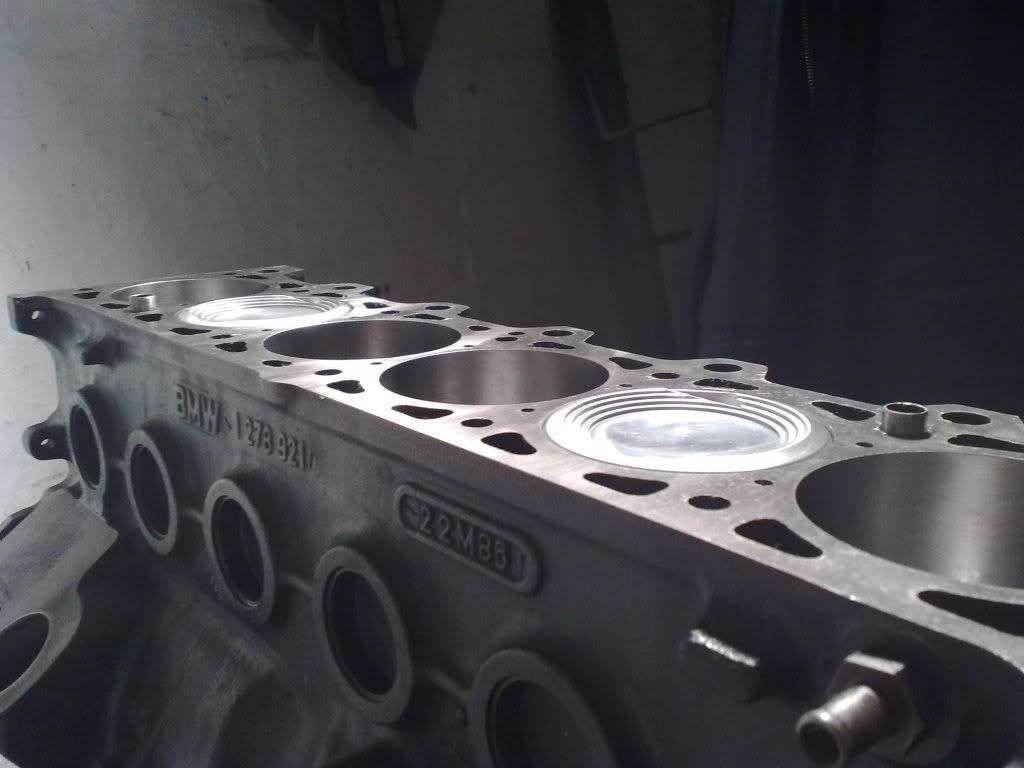

Náði vandræða-hringnum af stimplinum, þvílíka æfingar sem það voru. En það hafðist og hringurinn er heill, mun senda MM myndir af stimplinum og láta þá meta hvort þetta sé OK eða rusl. Geri passlega ráð fyrir því að þetta sé rusl. Er búinn að selja heddið sem kom af mótornum, það dugar fyrir einum stimpli og stangarlegum. Þannig að þetta er ekki algjört svartnætti :) Núna eru 5 stimplar í blokkinni, ákvað að sleppa númer #3 og setja #1 á sinn stað til að athuga með clearance milli stangar og auxiliary shaft. Engin vandamál þar vegna þess að ég lét renna aðeins af öxlinum, held reyndar að það hefði getað sloppið án þess að eiga neitt við þetta. Þetta mjakast og er aðeins að taka á sig mynd :) vantar bara að versla olíudæluna og koma síðasta stimplinum á sinn stað, svo má loka botninum.
Númer 4 fyrir gums.
Númer 4 eftir gums.
Númer 2 og 5 TDC.
Bara smekklegt :)

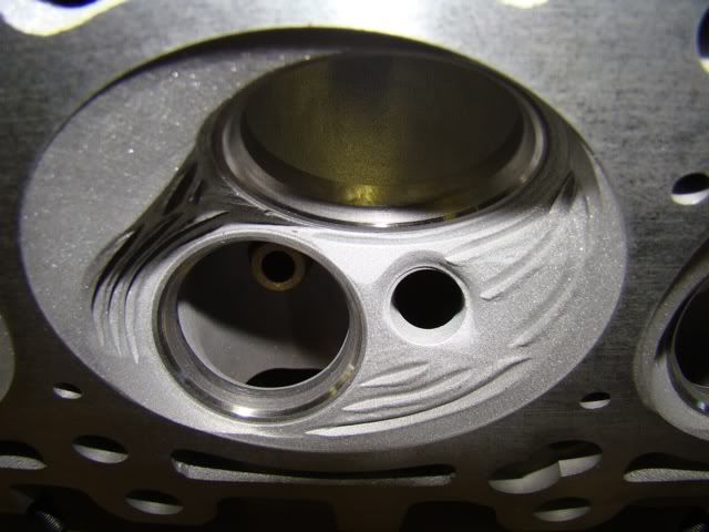

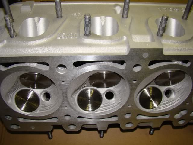

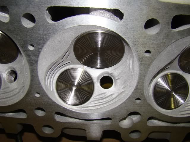

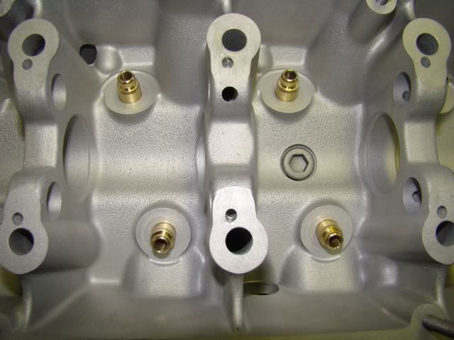

Jæja thá er heddid komid af stad, búid ad seinka talsvert en loksins er thetta á leidinni. Fæ líka eitt stykki stangarlegu-sett med pakkanum. Tímareimarsettid er í póstinum og stimpillinn verdur lagadur um helgina. Set inn myndir af heddinu á morgun ef ég kemst á netid heima, er nýfluttur og smá bras med ad fá net-tengingu. En thetta er svoldid spes :) einhverjir munu kannski verda hissa á tví hvernig heddid er unnid...já og eda ventlarnir :D
Update, nokkrar myndir :D
