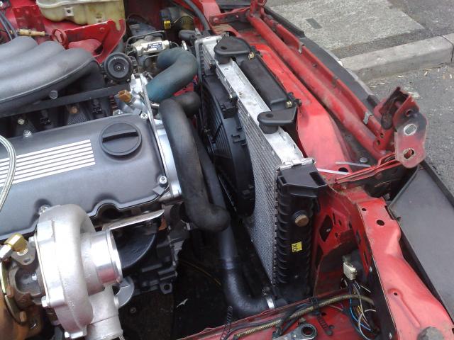

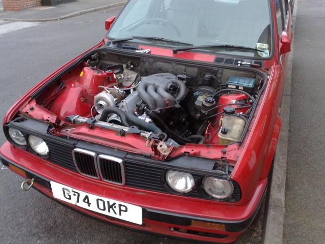

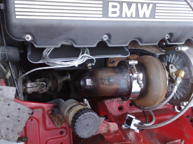

Meira gerðist í dag,
og eitt það mest skrýtið er að myndir sem ég tók í dag og ætlaði að færa á tölvuna týndust bara, hvergi til.
frekar skrýtið. á myndunum vantar vatnskassa og viftuna og hosurnar sem tengjast þeim.
Á morgun er throttlebody og pípur yfir í intercooler,
kerti og setja svo pústgrein + túrbínu á, og svo pípur yfir í intercooler og loftsíu.
Einnig loom,
svo á sunnudaginn þá vonandi púst og startup.

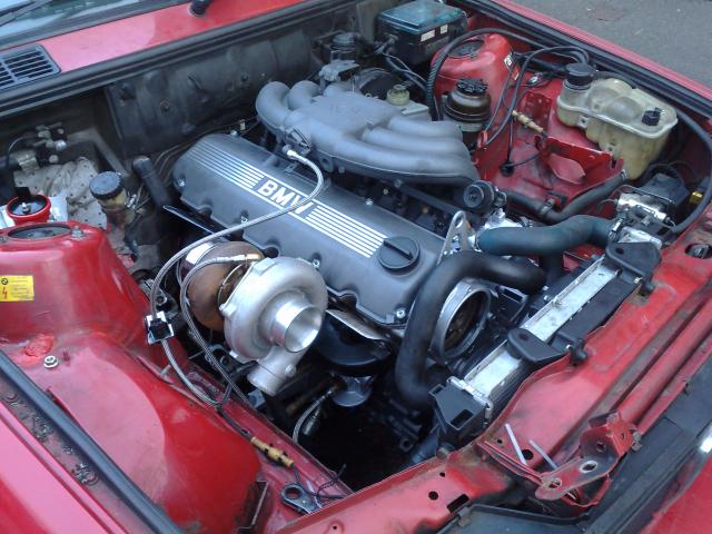

Boost control ventill.
Hvernig er auðveldast að koma þessu fjandans röri fyrir.
Ekki olíukæli hús
Og svo olíukæli hús
Yfirlits mynd síðan fyrr í dag.

Postby gstuning » Sat 21. Mar 2009 18:34

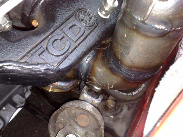

Þurfti að hjálpa konunni í morgun til að 205 yrði svo laus fyrir hádegi því mig vantaði að ná í hlífðargas.
Kom heim klukkan 4 cirka eftir að hafa keyrt hingað og þangað , fyrst að ná í gasið, svo að ná í downpipið.
Náði ekki að gera mikið áður enn ég varð stopp útí útaf birtu.
Enn eitt og annað að gera inni hvort eð er.
Minnkar á checklistanum yfir hluti sem þarf að gera.

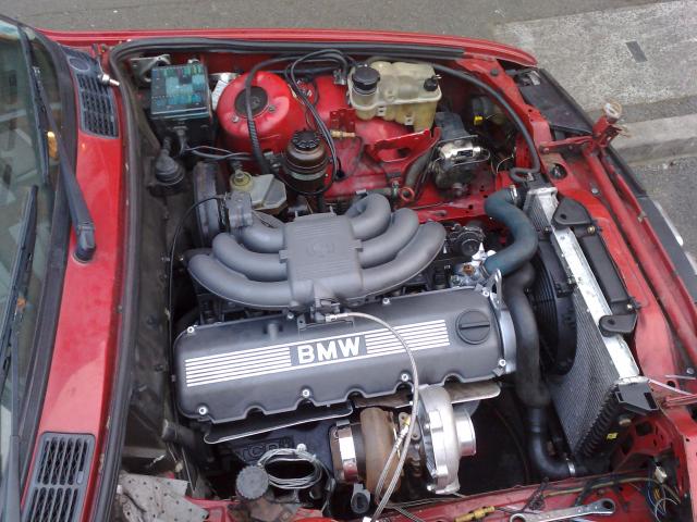

Myndir..
Á morgun ætla ég svo að búa til pústið eða restina af því.
Henda intercooler aftur í og reyna koma charge pípunum í lag sem og loomið á og þá vonandi setja í gang.
Líkurnar eru littlar, enn ef ekki á morgun þá bara á mánudaginn

Postby gstuning » Sat 21. Mar 2009 19:17

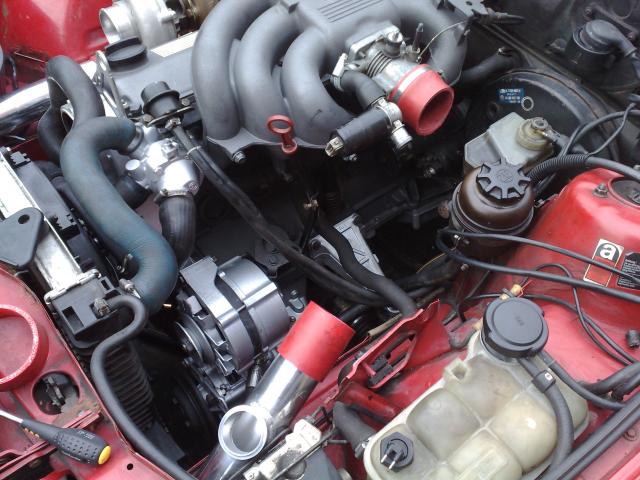

Var eitthvað að væflast hérna með
rörið að throttle body og svo fyrir ICV gaurinn,
hélt þetta yrði nú eitthvað maus enn viti menn það er afreitt líka.
Þannig að rörið frá túrbínu yfir í intercooler er ready
rörið frá intercooler og yfir í throttlebody er meira og minna ready, bara smá saga og fínisera á morgun.
Intercoolerinn verður á sama stað og áður semsagt rörin koma undan ljósunum, ég fer í það á morgun líka að sjá til þess að það sé allt í gúddí gír. það verða semsagt þrjár næstum fjórar beygjur í charge pípunum.
Mér sýnist ég vanta rétt cirka fullt af alskyns hosuklemmum fyrir allar þessar hosur og slöngur :)
EDIT.
Svona til að nefna þá runnaði ég intercoolerinn á NA vélinni í nokkurn tíma áður enn túrbó fór að komast ofan í .
Ég gerði það einna helst bara til að gera rörið frá cooler yfir í throttle body og svo bara til að sjá.
Það er AKKÚRAT ekki neitt þrýstingtap í gegnum coolerinn og það ER kaldara loft ALLTAF.
ég var að sjá að hitaskynjarinn hjá mér áður var farinn að sýna 50-60°C sem er eðlilegt ofan í húddí hiti í rólegri umferð inní miðborg t,d , Eftir að ég tengdi í gegnum coolerinn þá fór hitinn aldrei yfir 28-30°C
Og mixtúran breytist ekki neitt sem gefur til kynna að það var jafn mikið loft að komast inn þrátt fyrir coolerinn í veg fyrir flæðinu.
Þá vitiði það :)

Postby gstuning » Mon 23. Mar 2009 11:07
Ég hef nú leitt hugann að því að þegar hann er ready komi einhverjir sem hafa verið að fylgjast með og nappa honum,.
Enn hann verður geymdur með stýrislás og gírstangar lás og hann er geymdur á búkkum núna.
Gærdagurinn var BARA fullur af veseni.
Í stuttum orðum þá var þetta eina sem ég náði að koma í gegn.
Blow Off Valve afgreitt
Boost control og Wastegate boost slanga afgreitt
Bakrþýstings skynjari 90% afgreitt - vantar að finna stað til að festa skynjarann.
Intercooler alveg afgreitt
Charge pípa frá turbo yfir í intercooler afgreitt
Loftsíu rör yfir í túrbínu afgreitt
Stóru hlutirnir sem eru eftir er
Púst
nippil fyrir lausagangs rofa, of auðvelt að hafa hann ekki og runnan engann ICV. :)
Bakþrýstings skynjarinn er 400kpa eða 3bör yfir andrúms. Ég er að vona að kerfið dugi í 400-450hö og að bakþýstingur sé innan við 50% hærri enn boost.
Semsagt 1bar boost. 1.5bar í pústgrein.
Ef svo er þá verður haldið áfram að boosta þangað til að
spíssar duga ekki
háspennukefli dugar ekki
Posts: 15137
