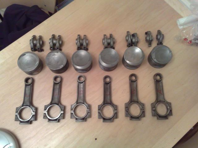

Ég er bara að þrífa þetta því að ég sá að stimplarnir voru óhóflega skítugir og blokkaðar olíu öndun í þeim , einnig útaf því að þeir eru þá allir virkilega misþungir sem já skemmir aðeins balance í vélinni.

Sérð á þessari mynd göt þar sem olíu hringurinn fer
þetta er öndun þannig að olía getur komið þaðann eða farið þangað í gegn.

Postby gstuning » Thu 22. Jan 2009 18:17
Settið af stimpil og stöng - 928,33gr meðaltal.
Var ekki með nógu góða vog til að sýna milligrömm.
Lýsing sýnir ekki alveg nógu vel hvað þetta er hreint.

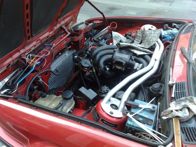

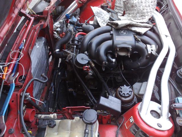

Postby gstuning » Sun 08. Feb 2009 15:33
Loksins getur maður farið að nota hendurnar eitthvað.
Reif úr alternatorinn,
vökvastýrisdæluna
og einhver bracket.
Ætlaði svo að vera duglegur og blinga þetta enn þetta er ótrúlega ljótt.
Þannig að ég fer með þetta í skólann á miðvikudaginn og blæs þetta dót og mála það svo.
Ætla að mæla vatnskassann og kaupa rafmagnsviftu á hann.
Núna fer þetta loksins að geta haldið áfram, maður er búinn að sitja fyrir framann tölvuna að gera verkefni í allann janúar og gott betur.
