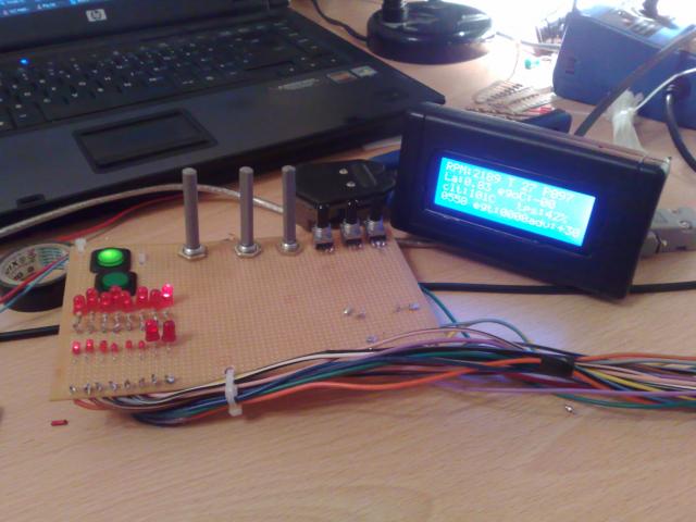

Á morgun uppfæri ég svo tölvuna og klára þennan test gaur sem ég er með á borðinu, hann blikkar díoðum til að sína spíssanna í actioni, og kveikjuna líka, get stillt vatns, loft, gjöf og boost rofann á þessu, klára tengja hitt á morgun líka. Snúningarnir sem fara í tölvuna koma úr lappanum í gegnum hátalaratengið og gefa út sama merki og kveikjuskynjari, þá heldur tölvan að "vélin" sé í gangi :P
Já og testa double config uppsetninguna, þ.e með rofa get ég svissað á milli uppsetning, bensín, kveikja, boost og allir aðrir fítusar sem að snúa útgöngum,. Flott fyrir MEGA race bensín súper túrbó boost dragster uppsetningu með launch control, flatshift og antilag,
svo flippa rofa og bílinn er bara venjulegur aftur ....

Postby Angelic0- » Sun 30. Nov 2008 02:10
Nei Gunni... þú ert ekki NÖRD... þú er snillingur...
Alltaf gaman að fylgjast með... maður er alltaf að reyna að læra af þér ;)
