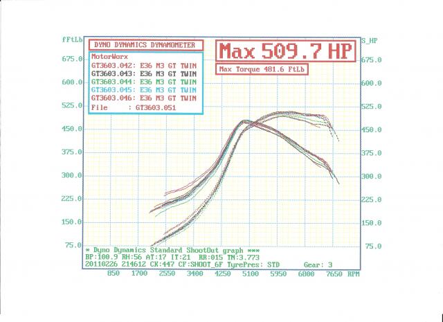

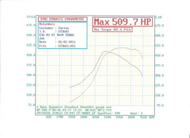

Hérna eru síðustu 20 eða svo runnin áður enn ég hætti.
Þarna var ég að fínstilla bensín og fikra áfram með kveikjuna.
Og hérna er síðasta runnið.
Ég fékk ekki zeitronix skránna því lappinn var ekki í vinnuni, enn ég fæ hana á morgun, hún er víst 100mb eða svo.

Gott build-up en af hverju dalar hann svona rosalega eftir ca 5k ? :o

tinni77 wrote:Gott build-up en af hverju dalar hann svona rosalega eftir ca 5k ? :o
vantar stærri túrbínur. :)
eða blása minna þá ætti þetta að vera jafnara efst.

Er ég að lesa rétt úr grafinu, voru tekin 46 rönn í röð á bekknum???

Sezar wrote:Er ég að lesa rétt úr grafinu, voru tekin 46 rönn í röð á bekknum???
Þú ert ekki að lesa rétt.... það voru tekin 51 rönn :lol:
Er það eina lógíska skýringin? Það er mikill munur á því hvernig power delivery er að koma á þessu grafi vs 470hp grafið síðan 2009, þá var hann að bæta við hafli alveg til redline. Munurinn er alveg sláandi.
Ég er ekki sérfræðingurinn, en hefði samt haldið að munurinn á 12psi og 16psi ættu ekki að valda því að bíllinn hættir að delivera afl við 5000rpm, eða í raun 4800rpm. Gunni, er þetta power delivery ekki að segja þér eitthvað þegar þú ert að tjúna, þar sem við erum að tala um mótor sem er að toppa í 7200rpm í normal formi, en þarna er hann að gefa upp öndina í 5000ish rpm. Ef að skýringin er að túrbínurnar séu of litlar og séu að búa til of mikið back pressure, er þá ekki hættulegt að halda áfram að tjúna með þannig backpressure útaf hitanum og álaginu sem myndar?
En takk fyrir að pósta þessu Gunni, það verður gaman að sjá Zeitronixið líka
Re: 1995 E36 M3 GT -Ekkert að gerast..-
Postby bimmer » Sat 19. Mar 2011 07:56
Gott að sjá þessi gröf loksins.
En þarna sést að toglínan brotnar alltaf í kringum 4800 snúninga sem leiðir svo
til að hestaflakúrfan gefur eftir á sama stað, hættir að auka við sig.
Ekki að fá nóg bensín?????

fart wrote:
Er það eina lógíska skýringin? Það er mikill munur á því hernig power delivery er að koma á þessu grafi vs 470hp grafið síðan 2009, þá var hann að bæta við hafli alveg til redline. Munurinn er alveg sláandi.
Gröfin líta svona út einna helst af því að ég loadaði bílinn aldrei almennilega áður enn ég byrjaði runnin þannig að þetta svipar til og þegar maður gefur í botn á túrbó bíl í 2gír vs 3 gír, þ.e boostið kemur ekki eins vel inn eins og á götunni.
Annars væri líklega meira tog neðar í snúningsbandinu og grafið myndi ekki líta svona svakalega peaky.
Ég hefði nú kannski átt að prenta út boost gröfin sem mældu þrýstinginn á milli wastegates og compressor cover.
Það sýndi nú bara 0,6-7bar boost yfir línuna sem er þrýstingurinn sem wastegates sáu, það var línan sem var auðveldast að tengja map skynjaranna á dynoinu í. Þær boost kúrvur fylgja þessum tog kúrvum alveg, þannig að ekki lesa of mikið í útlitið því boostið er ekki steady fyrr enn í 5000rpm.
Ég hef séð power kúrvur sem eru svona á flestum þeim japönsku vélum sem koma inn með túrbínur sem er verið að pusha.
Án þess að vita hvað backpressure er þá er erfitt að dæma hvort að bakþrýstingur hafi verið að komast ofan í vélina á einhverjum tíma, enn með auknum bakþrýsting þá minnkar aflið sem fæst með auknu boosti, og þarna virðist 4psi ekki vera gefa eins mikið high end eins og hefði talist ideal. Enn í low endinu þá er víst að 16psi hefði verið töluverð aukning eins og þú veist frá því að þú varst að runna meira gain áður og bílinn virkaði alveg gífurlega á lágu snúningum og hærri snúning, enn
það getur stafað frá því að allt mid range powerið er sterkt uppí 5000rpm enn dregst svo úr því, enn powerið overall er alltaf mjög mikið og þá finnur maður ekki jafn mikið fyrir því ef high end gainið er ekki jafn mikið og low end gainið
Einnig af því að ég veit ekki hver púlsatíminn á spíssunum var þá get ég ekki bakreiknað til að reyna sjá hversu mikið af lofti er að koma vs hvað þessar túrbínur samanlagt eiga að geta gert. Það gæti gefið enn betri mynd af aðstæðunum.
Ef ég hefði loadað þetta almennilega (sést á því að hestafla kúrvurnar byrjar oftast fyrir neðan 75hö limitið) þá gæti ég ýmindað mér að það hefði í raun verið hátt í 500lbs ef ekki meira tog mögulegt neðar í snúningsbandinu.

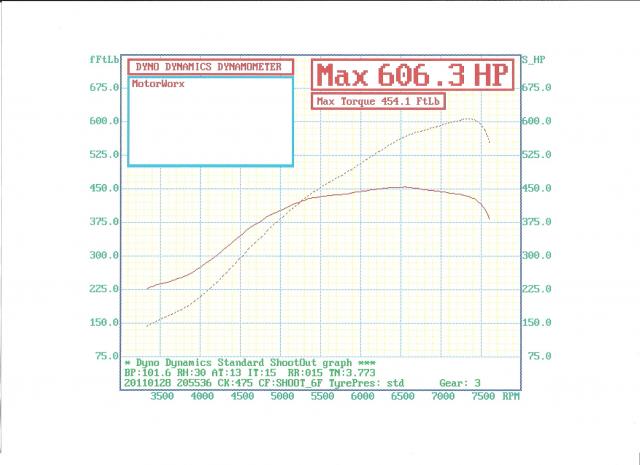

Menn geta borið það samann við grafið úr B32 vélinni hérna
og grafinu hans Jake hérna
Hans er btw hjól hestöfl
bimmer wrote:Gott að sjá þessi gröf loksins.
Það vantaði alls ekki bensínið í þetta kerfi, allaveganna overall mixtúran, ég get ekki sagt hvort að fuel railið sé að gefa jafn bensín magn á alla stimpla enn nóg getur þessi Walbro dælt. Og hann var ekki lean á þessum runnum.
Fjöldi runna hérna er ekkert til að vera æsa sig yfir, hversu mörg "dyno runn" myndi einn hringur á Nurburgring/Spa teljast eða gott stapp á Autobahn?

Postby fart » Sat 19. Mar 2011 08:45
En max power í 6200ish rpm? er það ekki vísbending um að eitthvað sé að, ekki í lagi?
Minn @ day of death
Manthey 2009
600ps S50B32
Jake S50B32 GT35 (minnir mig)
Persónulega finnst mér eina grafið sem sker sig verulega úr vera þetta efsta, enda er verið að bæta við poweri nokkuð jafnt og þétt langleiðina í redline á hinum.
Eins og ég skildi pre-ignition þá gæti efsta grafið einmitt veirð dæmi um slíkt, ekkert afl að bætast við þrátt fyrir fleiri snúninga, bensínbreytingar, kveikjubreitingar eða meira boost.
Hefði þetta ekki átt að vera eitthvað warning sign Gunni? þ.e. að ekkert breyttist í afli þrátt fyrir ýmsar breytingar á input values?
En þetta með Nurburgring eða Autobahn, þá má til gamans geta þess að bíllinn þoldi slíkt nokkuð vel áður, óteljandi rönn verið tekin sem og heill dagur á Spa. Auðvitað fór heddpakningin á endanum útaf fikti í mér, en það er ásættanlegt, enda væri ég ekkert sérstaklega pirraður ef það væri case-ið í dag vs. stöðuna sem við erum í, með brennda stimpla og brotin kerti.
Það er ekkert að því að taka rönn eftir rönn ef hlutirnir eru í lagi.

Postby gstuning » Sat 19. Mar 2011 09:04
Erfitt að segja hreint og beint, því að í þínu tilfelli ertu með túrbínur sem eru að nálgast sín takmörk á meðan á öllum hinum kúrvunum er ekki svoleiðis í gangi og því er kúrvan frekar þannig að aflið eykst eftir NA kúrvunni.
Mæling á aflinu er ekki endilega hrein og bein mæling á loftflæði því þegar bakþrýstingur eykst þá minnkar aflið þótt loft per slag sé það sama eða meira. Þetta útskýrist þannig að þegar ventillinn opnast þá drífur sig útúr stimpilrýminu þrýstingur uppá 5-10bör (fer allt eftir ventlatíma og max þrýsting). Svo minnkar þrýstingurinn er loftið færist út og stimpillinn fer neðar (Pressure vs Volume sambandið). Þegar stimpillinn er svo kominn alla leið niður þá er ennþá X mikið loft sem á eftir að koma út, þetta magn af loft mælist hreint og beint sem neikvæð vinna útúr vélinni, þannig að mismikið af lofti við botn stöðu stimpils hefur áhrif á mælinguna(ein af neikvæðum orsaka bakþrýsting), enn stimpillinn dælir þessu lofti út svo er stimpillinn fer upp. Sá þrýstingur sem er svo eftir í rýminu þökk sé bakþrýsting hefur áhrif á hversu vel tekst að setja nýjann bunka af mixtúru í vélina.
Með kerfi eins og þitt sem er í raun split pulse þá getur enginn annar stimpill verið að opnast og dæla út 5-10bör af þrýsting sem getur endað ofan í öðrum stimpli (eins og log manifold væri) því það er alltaf svo mikið tímabil á milli opnunar á hverju bank.
Einnig útaf bakþrýstingnum og hversu lítið volume er í pústgreinunum þá er góður séns að stimpill er í raun að ýta loftinu alveg í gegnum túrbínuna líka, ekki bara ýta loftinu í pústgreinina.
Ef þú værir með segjum vel stærri túrbínur og stærri turbo manifold þá væri mikið frekar hægt að segja hvort að fall í afli
sé útaf detonation einhverstaðar
