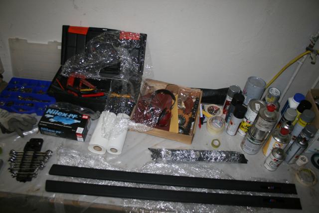

- Skvera hurðarlistann nýja á bílinn. Ég keypti komplett sett frá Schmiedmann úti.

Myndir.
Þarna sitja þeir orðið félagarnir. Skemmtilegt einmitt að ég á orðið tvo vona E90 17" felguganga. Líkar helvíti vel við þessar felgur.

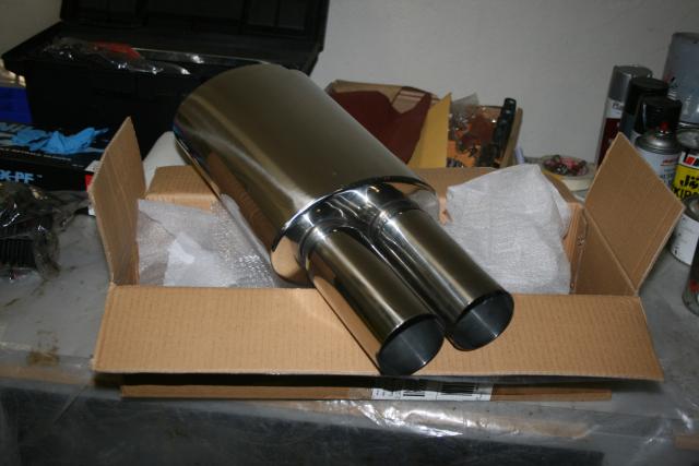

Pústkúturinn góði. Keypti þetta á útsölu hjá Bílabúð Benna fyrir jól. Kemur svo í ljós hvernig þetta soundar. Ég er svona að hallast að því að láta smíða púst undir bílinn með þetta. Hann er með einfalt kerfi nú þegar, ætli ég taki ekki 2.5" frá grein og sleppi hvarfanum, set eina túpu á leiðinni til að drepa frethljóðið.

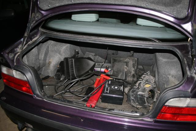

Búinn að hrúa smá drasli í skottið. Þetta leit ekkert svakalega snyrtilega út þegar bíllinn var keyptur.. Ætla að sjá hvort ég geti jafnvel fundið mér innmatinn í skottið úr öðrum bíl. Alla vega gólfmottuna og hliðarplöstin.

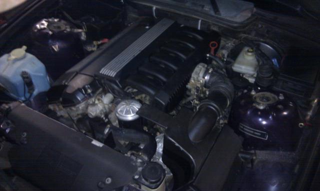

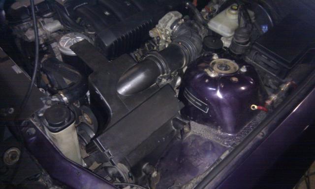

Orðinn snyrtilegur vélarsalurinn.
Smá hreinleikamunur að sjá ofan í húddið á touring og coupe.
Stal loftsíunni til að byrja með úr E30 hjá mér. Útvegaði mér svo 6 cyl loftsíubox sem ég gat notað.
Allt annað að sjá þetta með orginal boxinu.

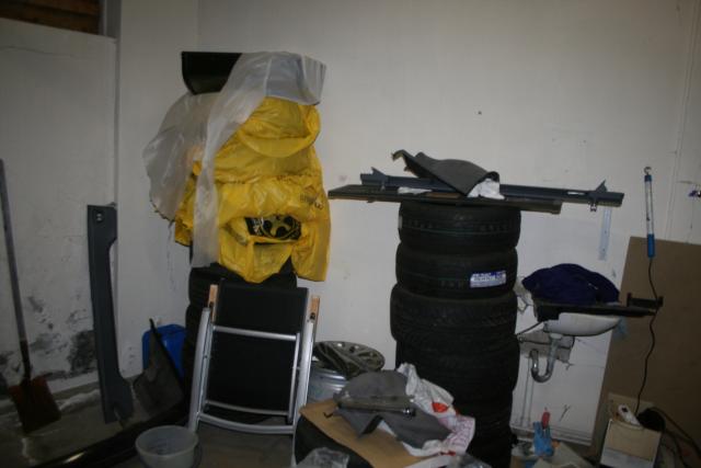

Tók til í aðstöðunni svona í leiðinni þegar maður var að brasa. Ótrúlegt hvað það fylgir manni mikið af drasli :angel:
Það er eitthvað búið að safnast að dekkjum undanfarið.
Þetta verður rönnað á sumarfelgunum.

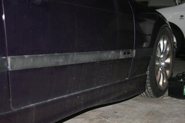

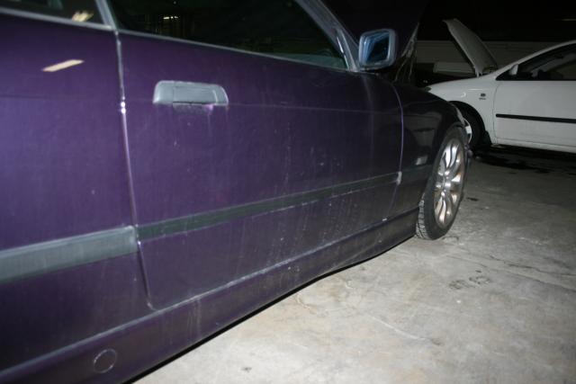

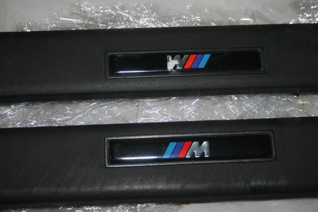

Ákvað að skella Mtech hurðarlistanum á. Gekk ekki að vera með "tape-lista" mikið lengur.
Ég keypti komplett sett frá Schiedmann úti. Þeir pökkuðu þessu ansi vel og þetta skemmdist ekkert á leiðinni.
///M merkið á öðrum listanum aðeins orðið snjáð. Sem betur fer ekki listinn sem mig vantar.
Allt annað. Þarf svo að taka sjæn á bílinn fljótlega.

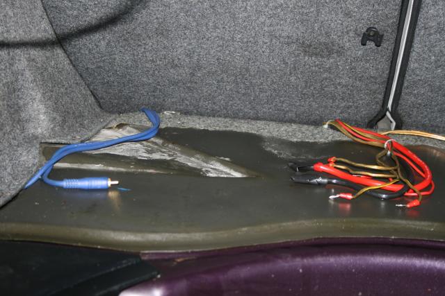

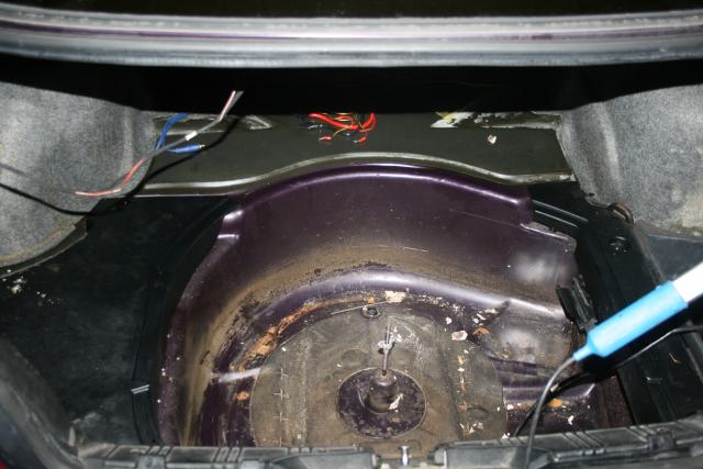

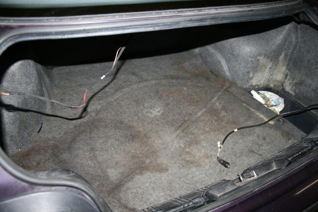

Skottið eftir að það var búið að taka allt draslið og ryksuga þetta örlítið.
Ekki mjög smekklegt.
Búinn að rusla mest öllu úr skottinu. Þetta var nú ekki eins slæmt eins og ég var farinn að halda.
Það hafa verið einhverjar græjur í þessum bíl hjá fyrri eiganda. Stefni nú bara á því að rífa þetta úr.

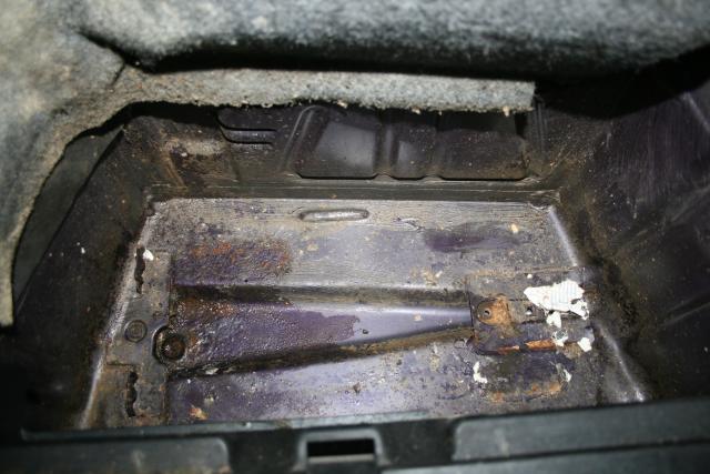

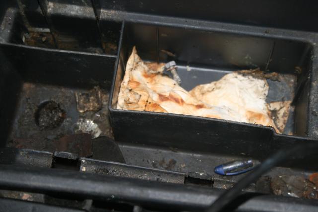

Var mjög ánægður þegar ég losaði boxið upp þar sem rafgeymirinn er venjulega í þessum bílum. Venjulega er þetta allt orðið haugryðgað en þetta leit nú bara nokkuð vel út, þarf að þrífa þetta betur og skoða.

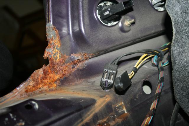

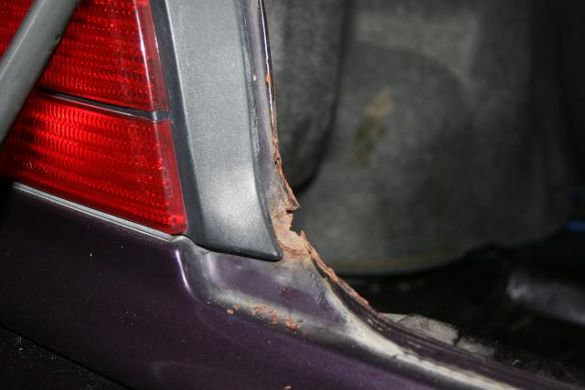

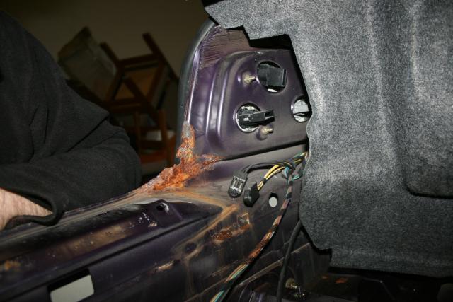

Ég komst nú fljótlega hvaðan hafði verið að leka í skottið á bílnum. Fann í raun og veru eina alvöru ryðið í bílnum.. En það er nú á þægilegum stað til þess að gera við.
Ekki fallegt. Skelfilegt að leyfa þessu að grassera svona.

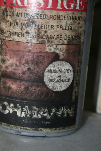

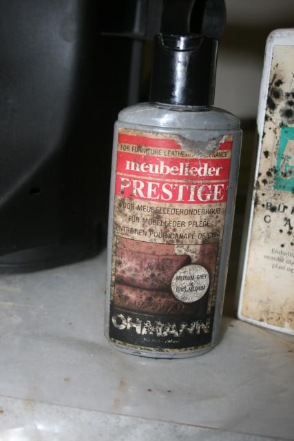

Ég fann leðurlit í skottinu á bílnum. Hann virðist vera grár. Veit einhver hvað þessi ljósgrái leðurlitur í BMW heitir ? Er að velta fyrir mér hvort þetta sé réttur litur á þessu sæti.

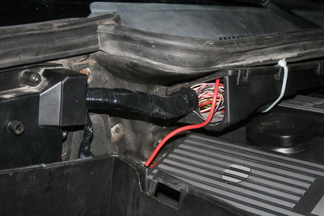

Svo er þetta á verkefnalistanum. Ég og Axel notuðum E34 IX rafkerfi á mótorinn (úr donor bílnum) og því miður er það ekki nógu langt. Þannig það var langt aðeins í því innan í boxinu þarna sem sést opið. En það þýddi að skera örlítið á gúmmi ofl þannig þetta stendur svona opið. Mín hugmynd var jafnvel að fá svona rafmagnsherpihólka eins og maður setur á samskeyti á lóðningum ofl og bræða yfir þetta? Eru menn með einhverja töfralausn á þessu fyrir mig ?

Er þessi kútur bæði með tvöföld inlet og outlet?

gardara wrote:Er þessi kútur bæði með tvöföld inlet og outlet?
Nei, ég tók kút með einföldu inleti vegna þess að það er bara einfalt púst undir honum. En það var hægt að fá þá með tvöföldu inleti líka.

Sömu kútar og ég er með undir minum
OEM kerfi nema kútarnir undan
