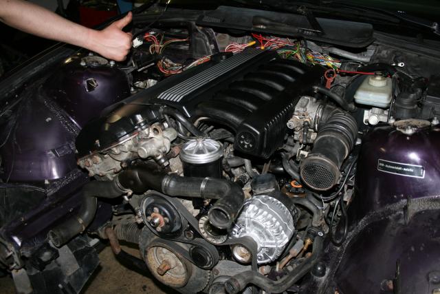

Hvaða málningu notaðir þú á blokkina, Bengalack?
Re: BMW E36 318is Coupe
Postby gunnar » Tue 24. Jan 2012 09:10
Ég notaði bara svona Engine enamel frá duplicolor eða hvað það heitir.
Fæst í Enneinum og virkaði bara mjög vel.
Hægt að fá í möttu og glans.
Ákvað að vera glanshommi í þetta skiptið.

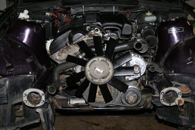

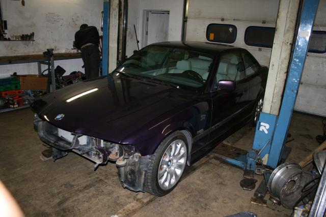

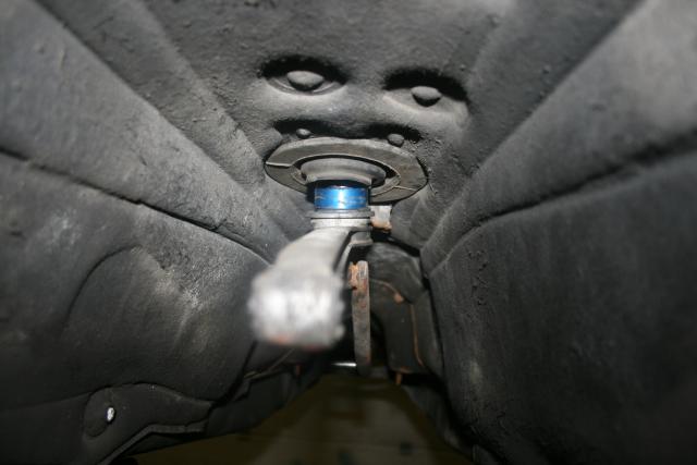

Jæja þá er fínt að halda áfram með myndir og hvernig ferlið er búið að vera hingað til.
Short shifterinn góði.
Vélarsalurinn allur að koma til.
Bling viftuspaði :lol:

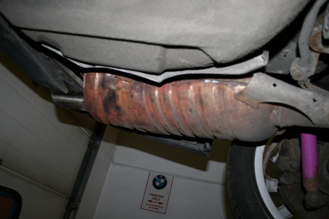

Pústkúturinn. Hlífin undir honum var alveg búin þannig henni var kippt af. Það er bara einfaldur kútur undir honum en það er búið að kaupa kút sem er tvöfaldur út. Mun koma til með að lúkka mjög vel í OEM stíl OO

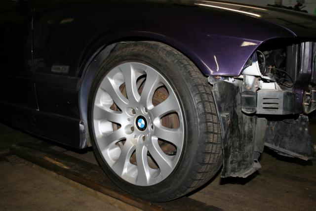

Farin að koma meiri mynd á bílinn. Felgurnar undan Touring lúkka bara nokkuð vel undir honum.

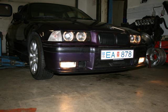

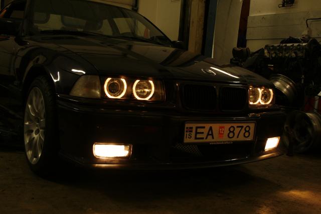

Framendinn kominn að mestu saman og bílinn farinn að taka á sig mynd. Setti ljósin úr Touring á bílinn með angel eyes. Kemur mjög vel út.
Bíllinn er sem sagt kominn í gang og gengur alveg hrikalega vel. Það er smá pickles með að koma honum í gang reyndar, hann vill starta lengi og dregur í gang. En þegar hann er kominn í gang er allt eðlilegt.
Bíllinn er hjá Eðalbílum núna í smá lestri og þeir ætla að leggja yfir þetta. Ég og Axel vorum búnir að troubleshoota þetta frekar ítarlega en komumst ekki nærri vandamálinu. Ætluðum að leyfa þeim hjá Eðalbílum að spreyta sig á þessu og sjá hvað setur.
Einnig er búið að kaupa sumarfelgur undir þennan bíl og mun ég birta myndir af þeim þegar ég fæ dekkin á þær og er búinn að skvera aðeins til. Held að það muni koma til með að lúkka alveg svakalega vel. Þarf að fara leigja mér brettarúllara 8)

Hvernig fjöðrun er í honum? Sér þarna í fjólubláan dempara, kannski KW?
Svezel
Posts: 6870
Location: á hjólinu
Re: BMW E36 318is Coupe - Uppfært 25.1
Postby gunnar » Thu 26. Jan 2012 16:39
Svezel wrote:Vel gert að bjarga þessum og gera hann loksins eins og hann á skilið :thup:
Þetta verður bara í lagi á sumarfelgunum 8) :-#
Heyrðu já þetta er KW 60/40 komplett fjöðrun.
Var með svona fjöðrun undir E36 hjá mér áður og þetta er mjög street friendly fjöðrun. Fín lækkun en ekki of hast og stíft.
Hentar rosa fínt undir svona daily driver.
En já þetta verður flott á sumarblinginu. Hlakka til að runna þetta.
