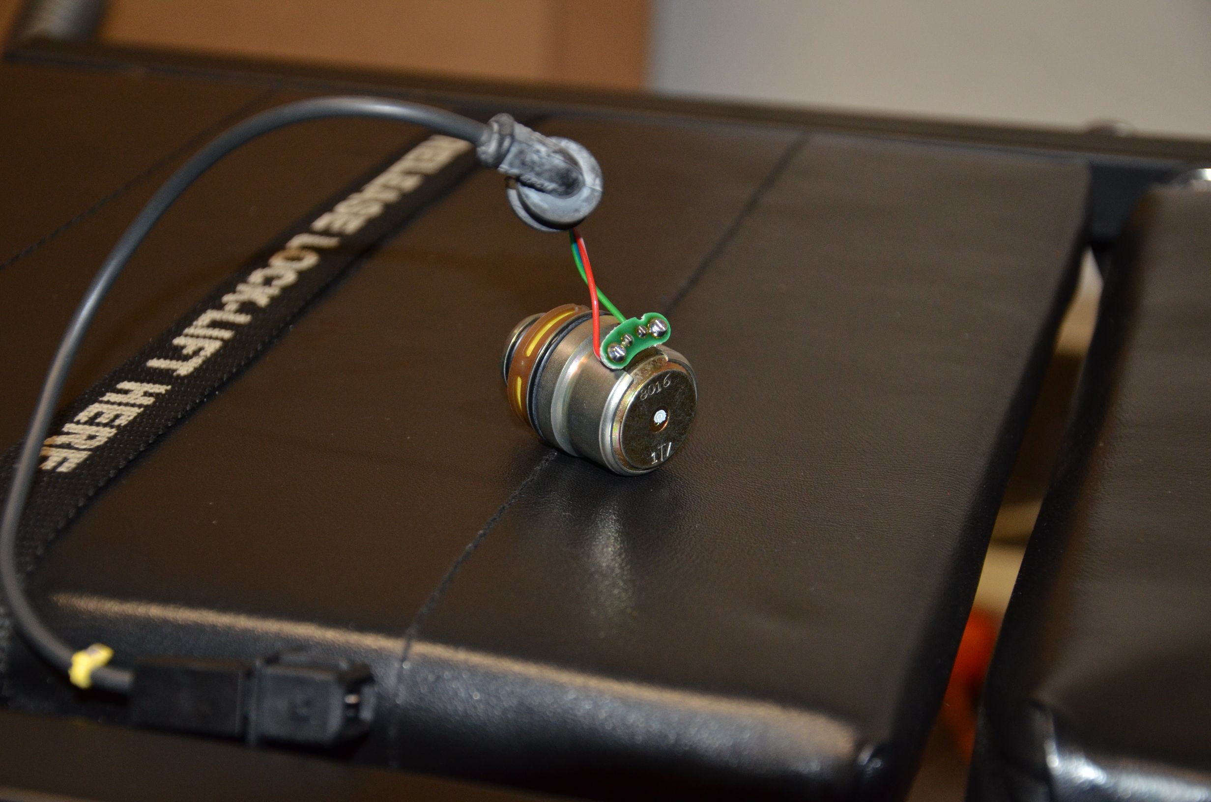

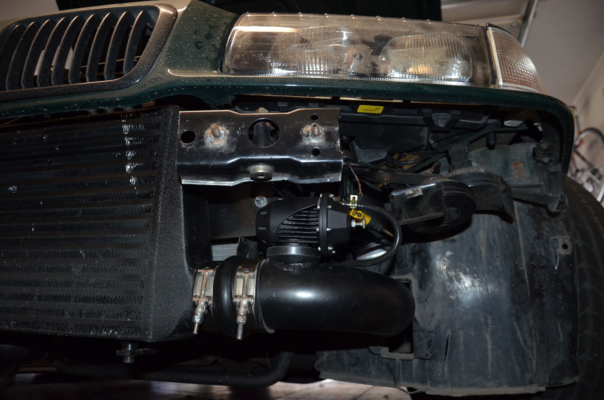

More New shiny stuff
Bætti við öðrum Blow off ventli, aðallega til að prufa hvort að hljóðið í bínunum minnkar. Breytti líka hvernig rörin fara niður undir stuðara, var með 45° begju áður en er núna með 90°
Svo keypti ég einn svona djöful um daginn þegar ég var að testa Vanosið, á endanum þurfti þetta ekki en mér líður svosem aðeins betur vitandi að þetta er nýtt.

Postby Fatandre » Sun 30. Nov 2014 13:51
Og hvernig virkar þetta nuna?
Fatandre
Posts: 1870
Re: 1995 M3 111/356 -New shiny stuff bls 398
Postby fart » Sun 30. Nov 2014 14:34
Fatandre wrote:Og hvernig virkar þetta nuna?
Vanosið virkar 100%
En hef ekki testað nýja BOV setupið þar sem að ég þurfti að senda VEMSið til Gunna. Súrefnisskynjararásin grillaðist fyrir algjöra óheppni. Það sem ég mun síðan gera eftir að hún kemur er að uppfæra úr LSU 4.2 Bosch skynjara í nýrri útgáfu 4.9 sem er að öllu leyti betri skynjari.
