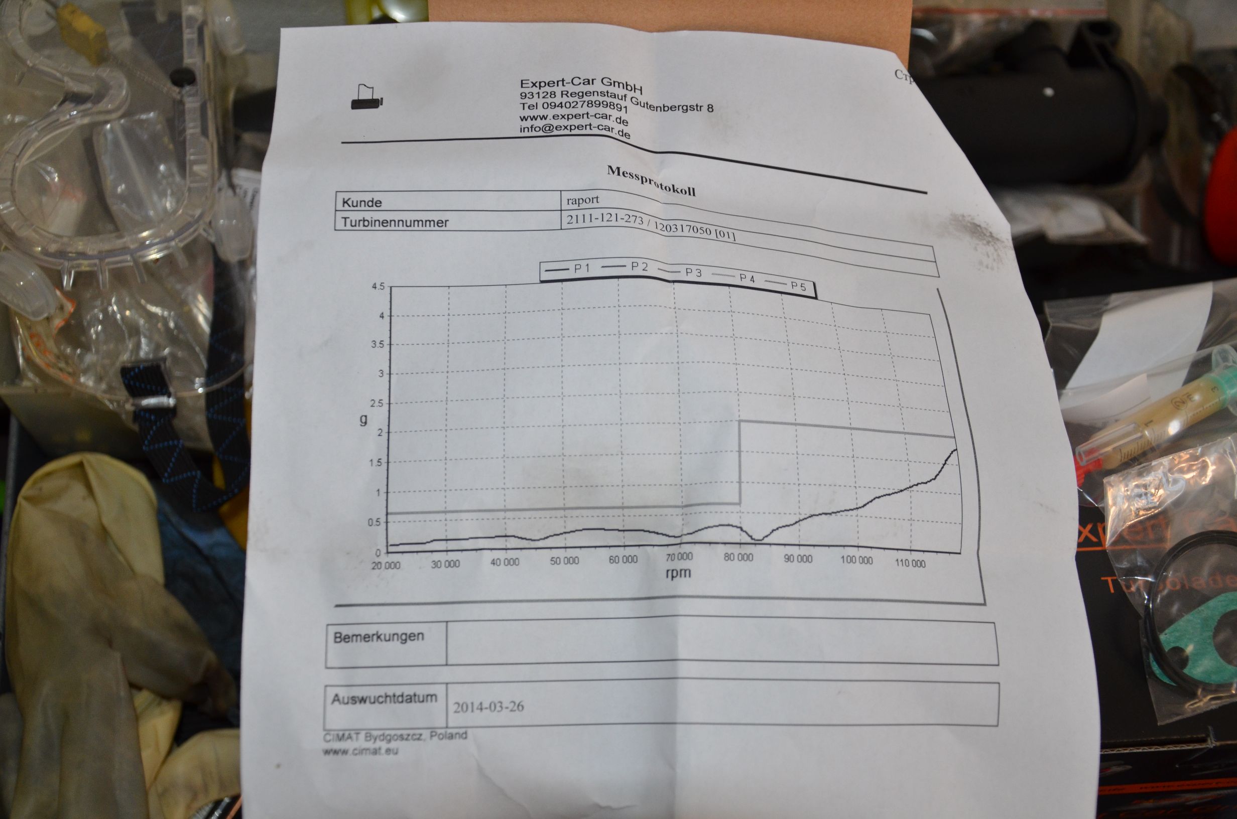

New shiny stuff. Eina í stöðunni var að kaupa uppgerða kjarna í bínurnar. Ballancerað og fínt og verður bara að duga, að kaupa nýjar Garrett bínur hefði verið € 2000 c.a. En þessi möguleiki er töluvert ódýrari, ég fæ 5 svona kjarna vs eina nýja Garrett.
Þetta er uppgert í Pólandi held ég og selt sem þýskt :) og ég verð bara að treysta því að þetta sé good-shit. Þeir sögðust aldrei hafa fengið kjarna til baka vegna galla eða endingarleysis.
