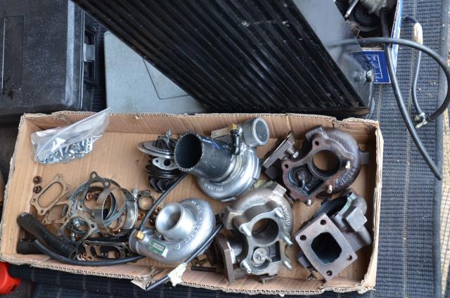

Þetta er buið að vera helvíti gott í nokkurn tima núna og bíllinn keyrt mjög vel og flott power, og hefur meira snúist um betrumbætingar en viðgerðir. Þetta með Túrbinurnar kom aukalega, grunaði þetta svosem þegar mótorinn fór í tætlur 2011, því að eitthvert þurftu kertin að fara þegar motorinn var buinn að tyggja þau.
Ágætt að hafa rifið motorinn úr til að skoða og laga, þessar binur hefðu aldrei endst neitt með svona ójöfn blöð og kanski ekkert skritið að þær hafi farið á pakkningum.

gstuning wrote:
Kerfið finnur sér balance alltaf, þú biður um 1bar boost, kerfið gefur 1bar boost, ef eitthvað er þá var A/R búið að breytast í stærra með skemmdu túrbínunum, núna verður loftið að fara í gegnum wastegates í staðinn, það er bara munurinn.
Ég get ekki séð afhverju þú ættir að fá top end, enn spool ætti að batna, enn þær eru nú þegar svo litlar að ég efast um að það verðir eitthvað merkilegt.
Enda er ég svosem ekki að reikna með top-end aukningu, mögulega eru wastegates nú þegar á fullu duty og þvi meira sem fer inn á blöðin.

Það að kerfið finni alltaf balance er rétt EN hann mun klárlega finna mun á bílnum. Túrbínur sem eru með skemmdum blöðum eru ekki að nýta það sem fer í gegnum þær á sama hátt og túrbína með heilum blöðum gerir. Kostar meiri vinnu að smíða 1 Bar með ónýtum blöðum. Er alveg viss um að munurinn á spoolinu verði verulegur.

Spurningin er siðan hvort að wastegates á þessum bínum eru nógu stór til að anna því sem við erum að biðja um. Þær eru gerðar til að rönna mun lægra boost. Ef Wastegates eru hætt að anna eftirspurn fer meira loft á binurnar, og þá fær maður væntanlega meira en það 1 Bar sem maður er að biðja um, ef ég skil þetta rett.
Það þarf ekki endilega að vera gott.

loft fer annaðhvort í gegnum hjólin eða wastegate, í þessu tilfelli þegar wastegate er lokað er smá "wastegate" framhjá blöðunum, þannig að spool er hægara. þannig að minna loft er hreinlega að fara í gegnum wastegatið sjálft heldur enn ef hjólin væru í góðu standi. það er sama orka sem fer í gegnum blöðin sjálf og þarf til að fá 1bar sama hvað, það eru bara tvö wastegate núna, hjólin og wastegate flappinn sjálfur.
Það verður breyting auðvitað, enn þetta eru mjög littlar túrbínur, togið er max neðar enn 50% af snúning vélarinnar, þannig að eini munurinn verður fyrir neðan 40-45% af hámark snúning vélarinnar, sem er líklega þar sem að er verið að nota bílinn svona dagsdaglega.

Það var það sem ég var svo sem að pæla, að mótorinn væri líklega búinn að ná að snúa bínunum i max snúning þrátt fyrir að vera alveg í hassi, en spool-up ætti að verða mun frískara

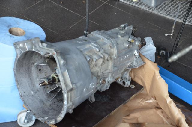

Sjænaði pönnuna aðeins, ásamt blokkinni exhaust megin. Á eftir að ákveða hvort að ég sjæna intake megin og girkassann líka, mögulega eitthvað fleira. Sjænaði intercoolerinn, girkassabitann og hluta af framstykkinu á milli kjálkabitana.
þreif pönnuna meðal annars með vírbursta á slípurokk og borvél, setti svo yfir 800°C þolið lakk. Hef ekki hugmynd um hvernig þetta endist.

Ég ætla svo að nota glæný túrbínuhús sem ég átti til á lager.

Ein spurning, á maður að fara í OEM gírkassafóðringar eða í eitthvað fancy aftermarket?

OEM
Það myndast alveg töluverður víbringur með öllu öðru sem er stífara.
