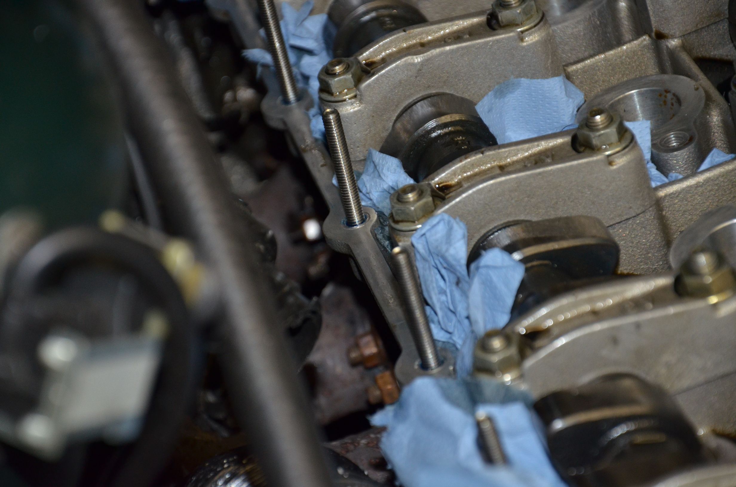

fart wrote:
BirkirB wrote:Ég myndi forðast ryðfrítt því það getur auðveldlega rifið sig fast í svart eða ál, sérstaklega ef það er verið að losa/herða oft. Það er allavega mín reynsla...
Ég keypti reyndar allt riðfrítt.. :? studdana, rærnar og skinnurnar.
Það veðrur ekki mikil hersla á þessu, og ég reikna með að líma niður studdana, permanently.
Okei, skiptir þá engu nema að gengjurnar á stöddunum skemmist ef það er endalaust verið að rífa ventlalokið af. Myndi ekki hafa áhyggjur af þessu en ryðfrítt getur verið ömurlegt.

BirkirB wrote:
Ég hafði bara áhyggjur af því að þetta myndi ryðga og verða ljótt, þar sem þetta er á mjög visible hluta bilsins. Spurning hvort ég ætti að finna sterkari studda. Sveinbjörn Alpina var búinn að benda mér á þetta líka.

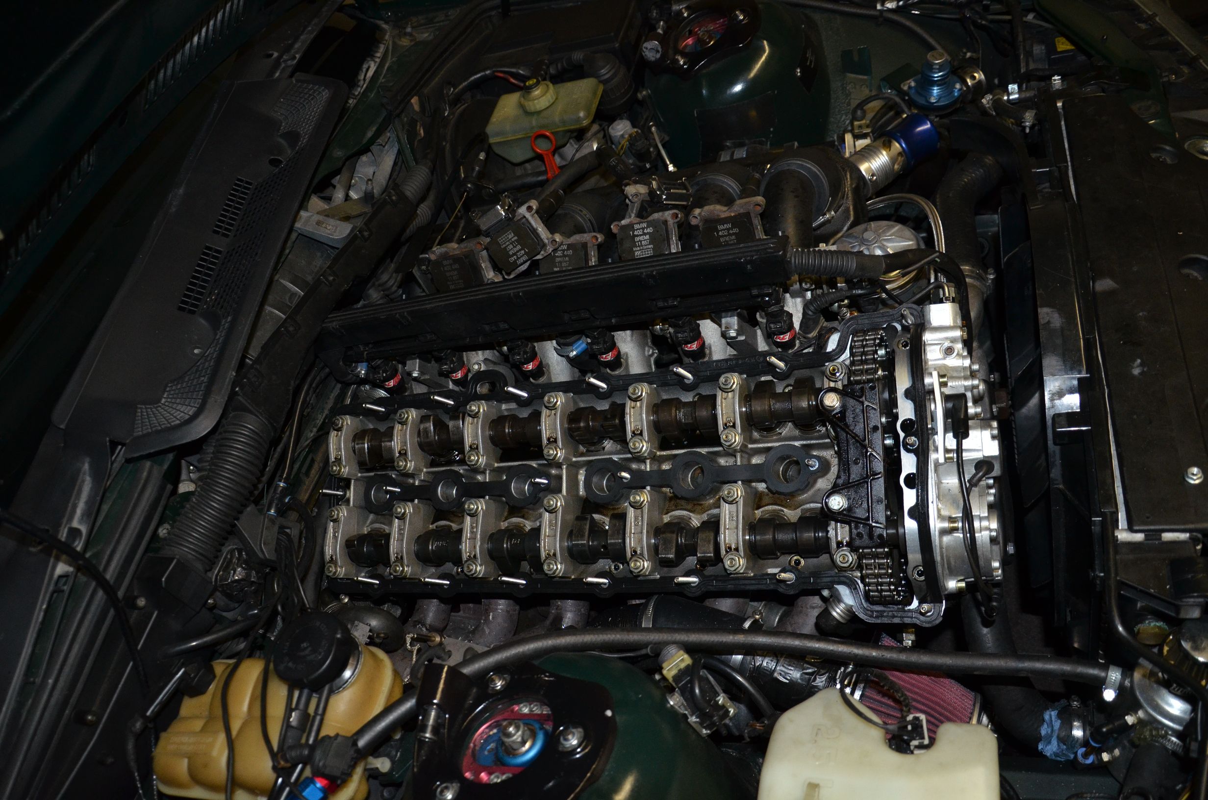

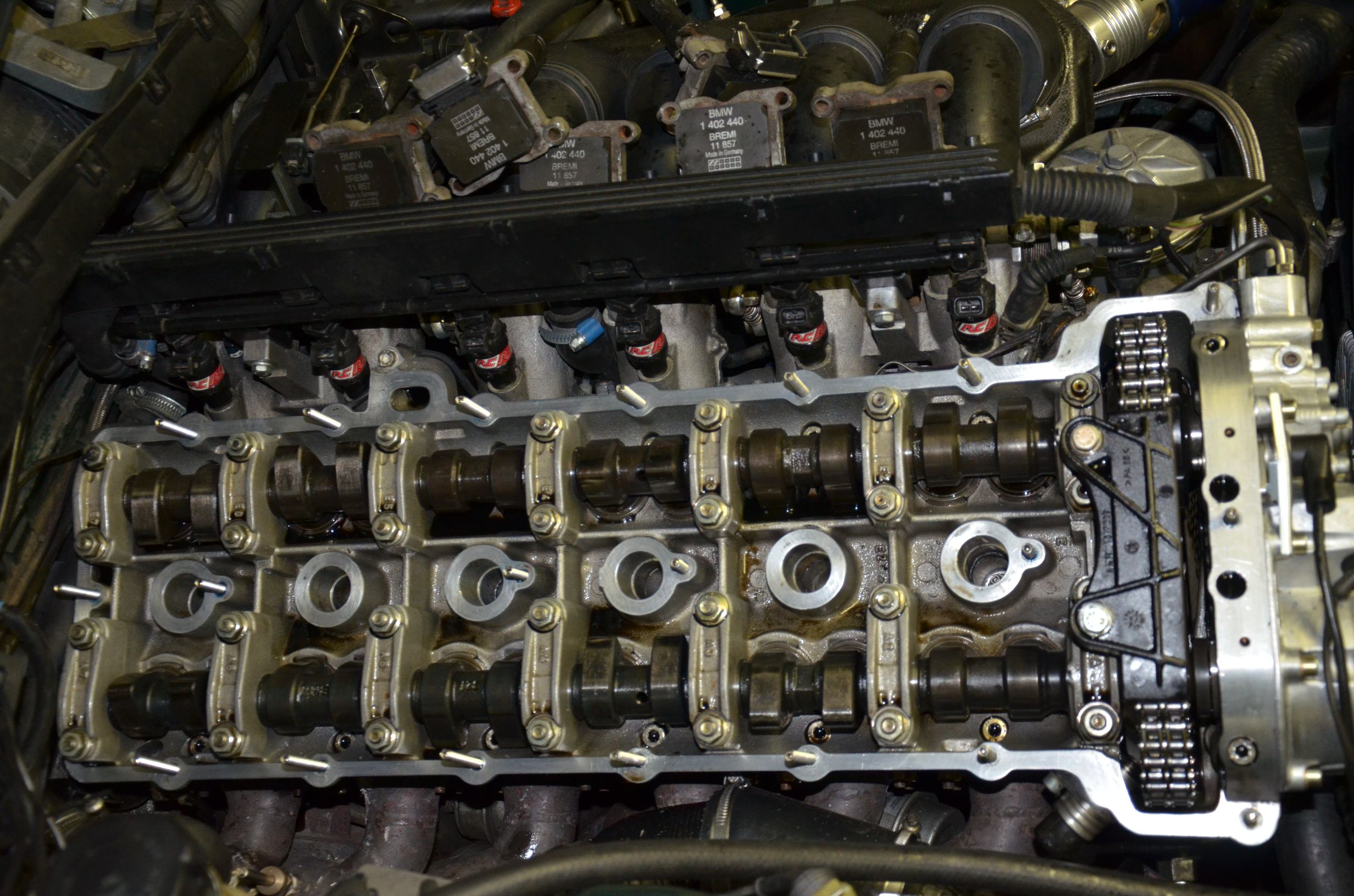

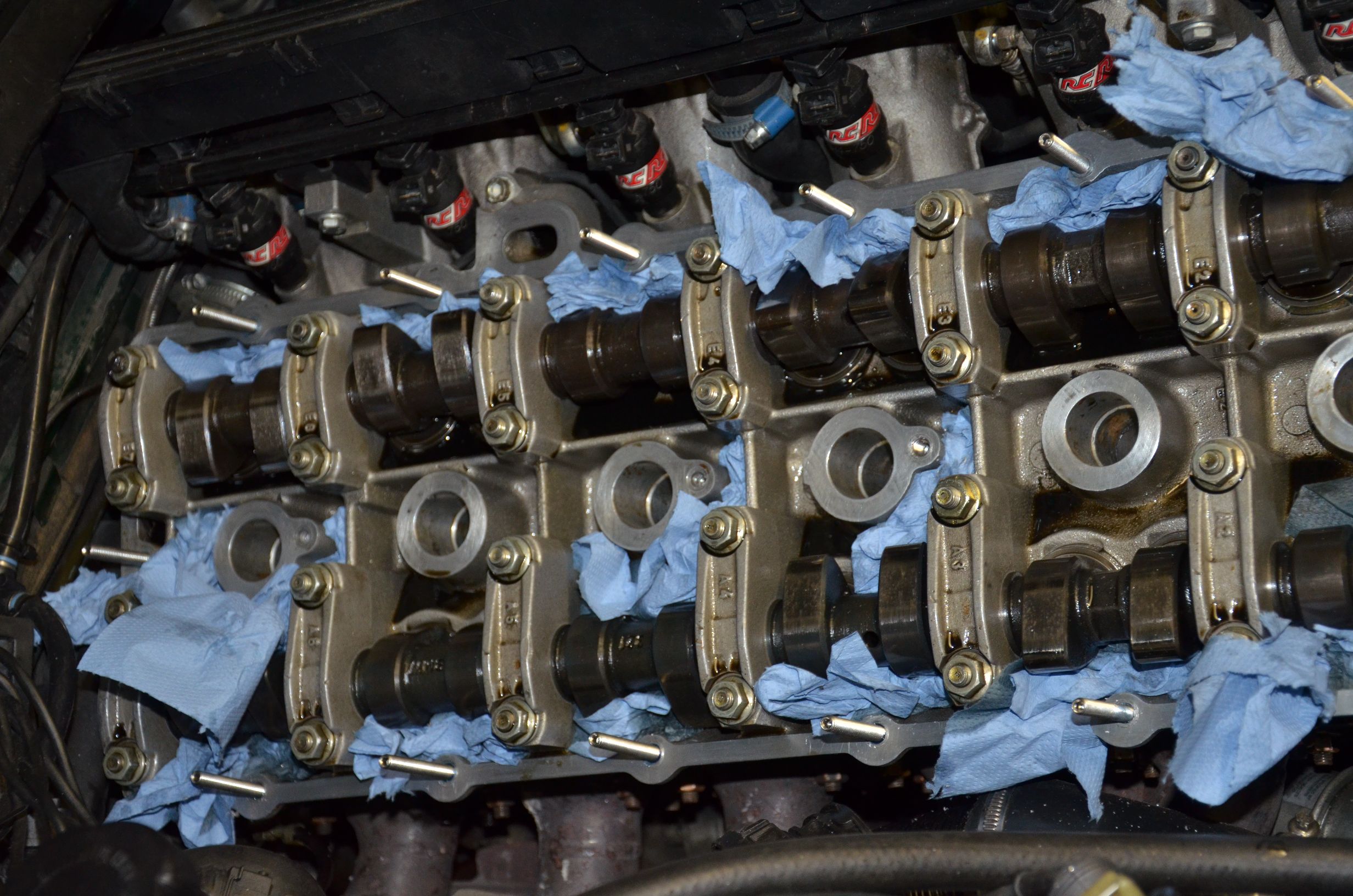

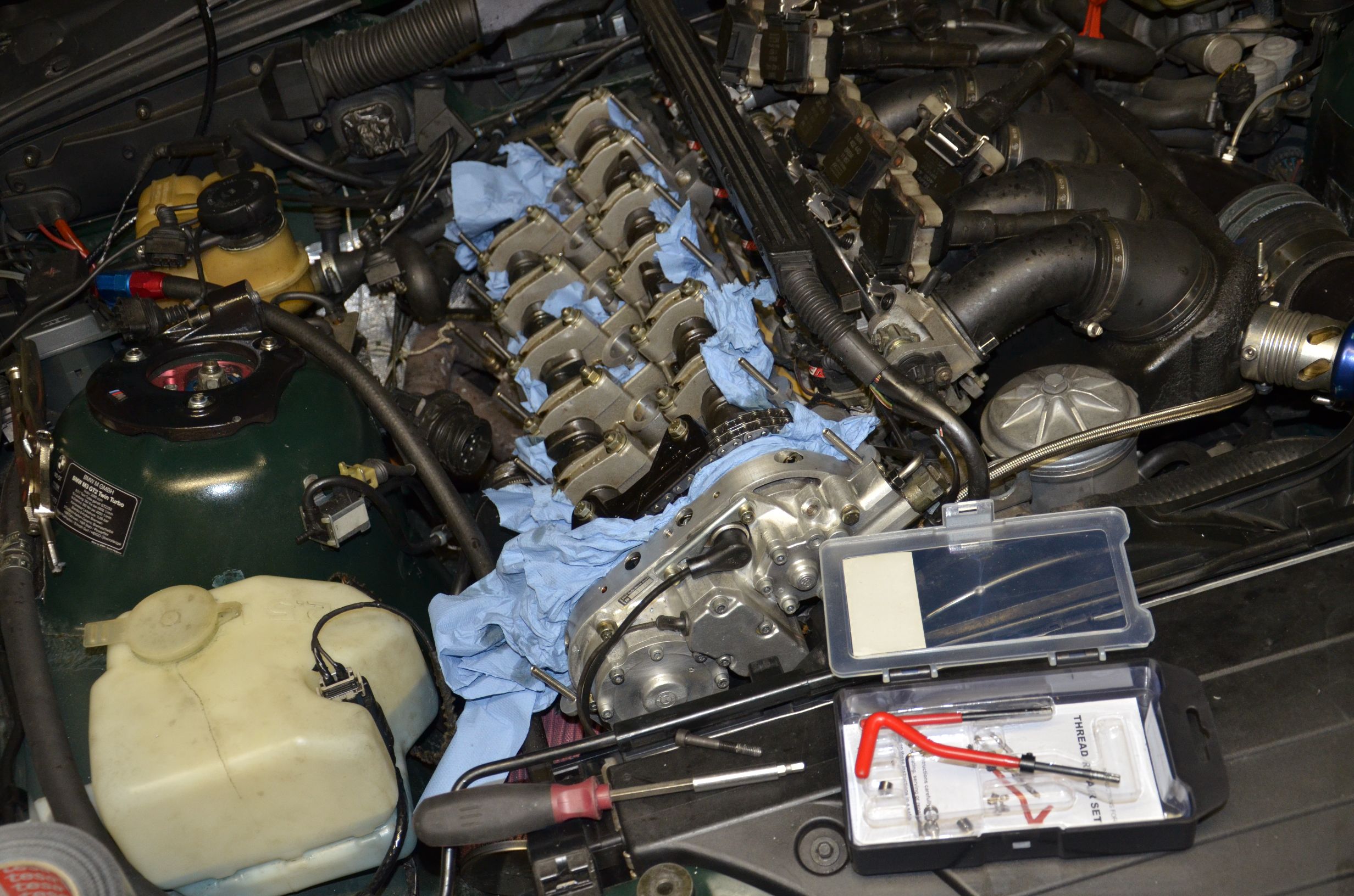

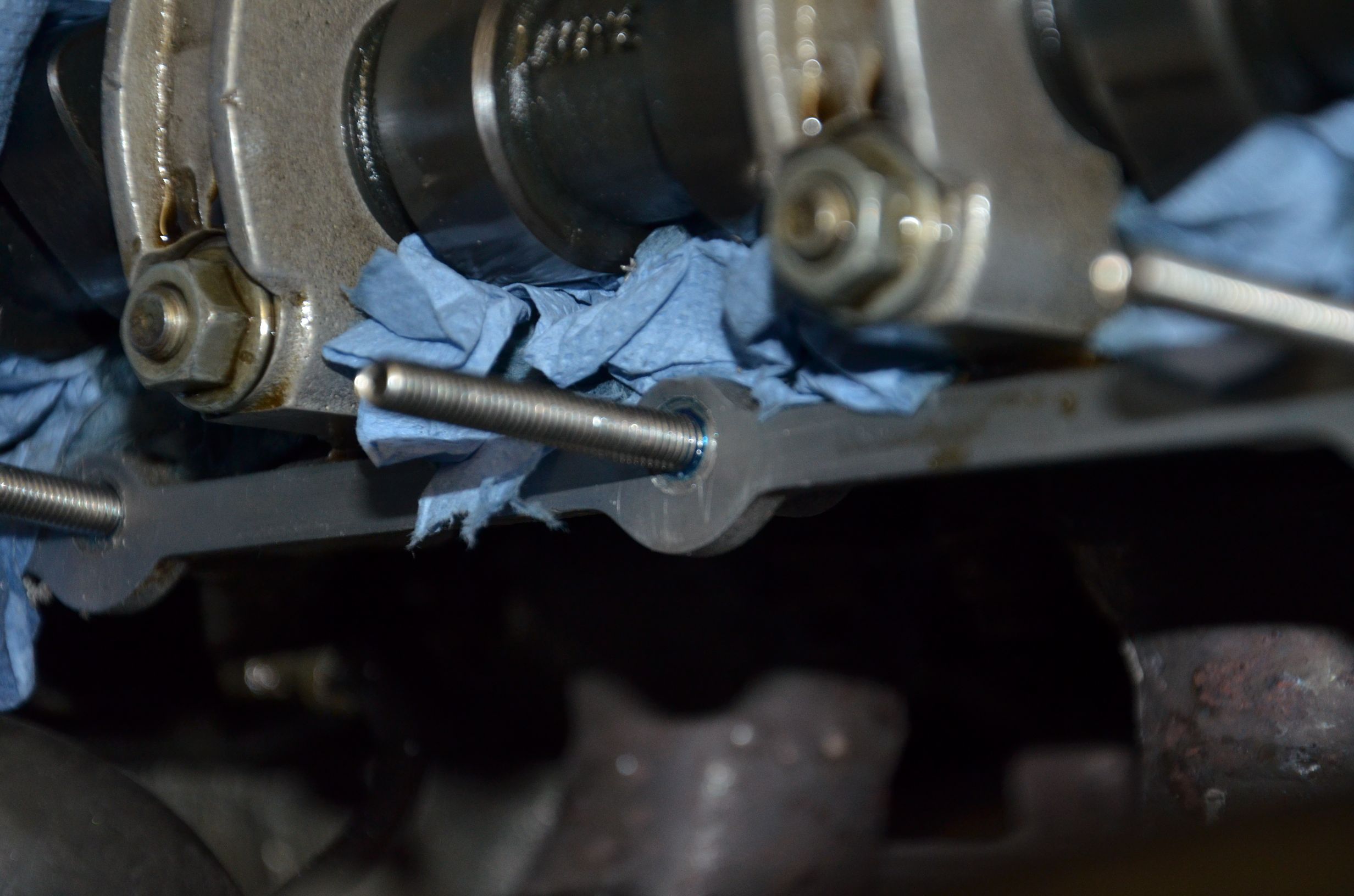

Postby fart » Sun 06. Apr 2014 09:08
Vonandi betra en OEM
Test fit..

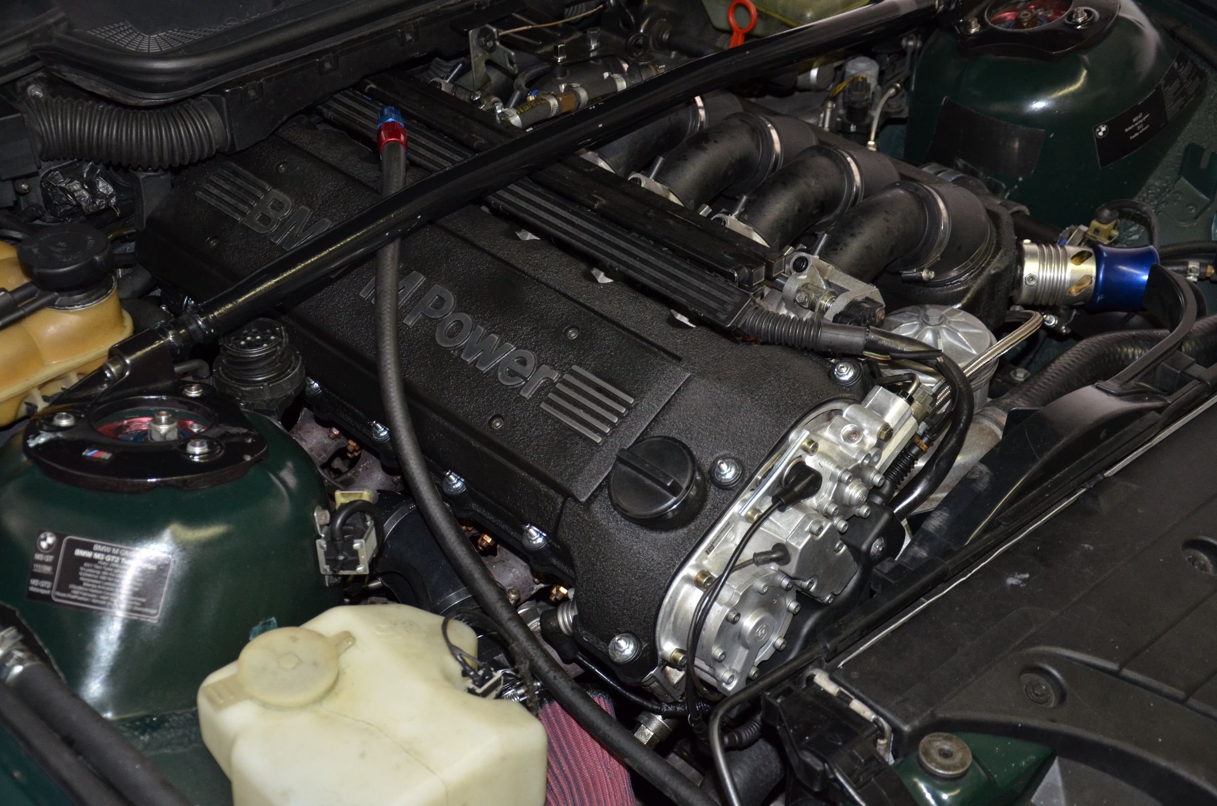

Postby Alpina » Sun 06. Apr 2014 22:32
Cool....
en hvar eru svörtu .. team be hetturnar :shock:
Re: 1995 M3 111/356 -Dund bls 392

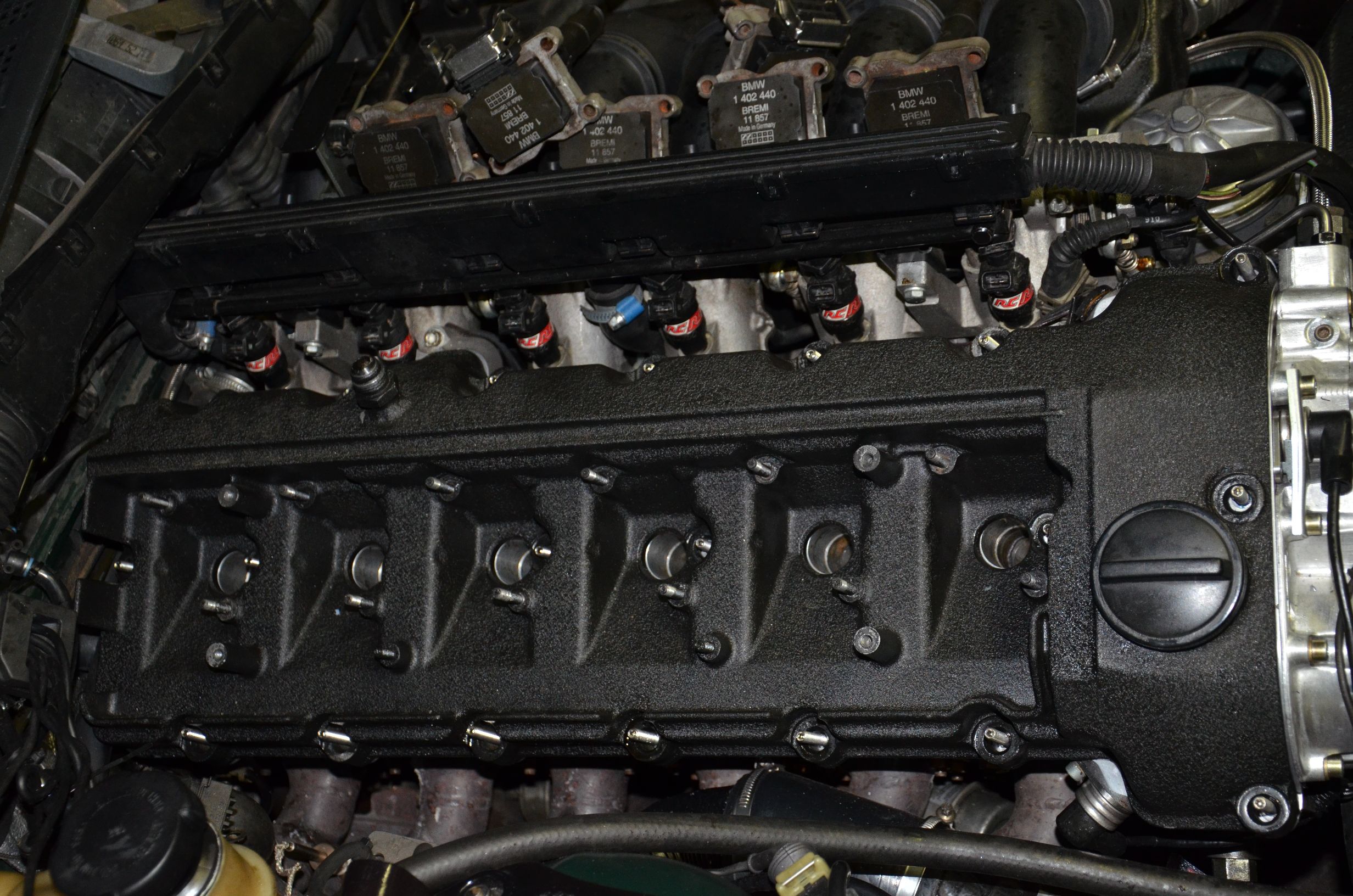

Postby fart » Mon 07. Apr 2014 11:23
Alpina wrote:Cool....
Góð spurning,,, :santa:

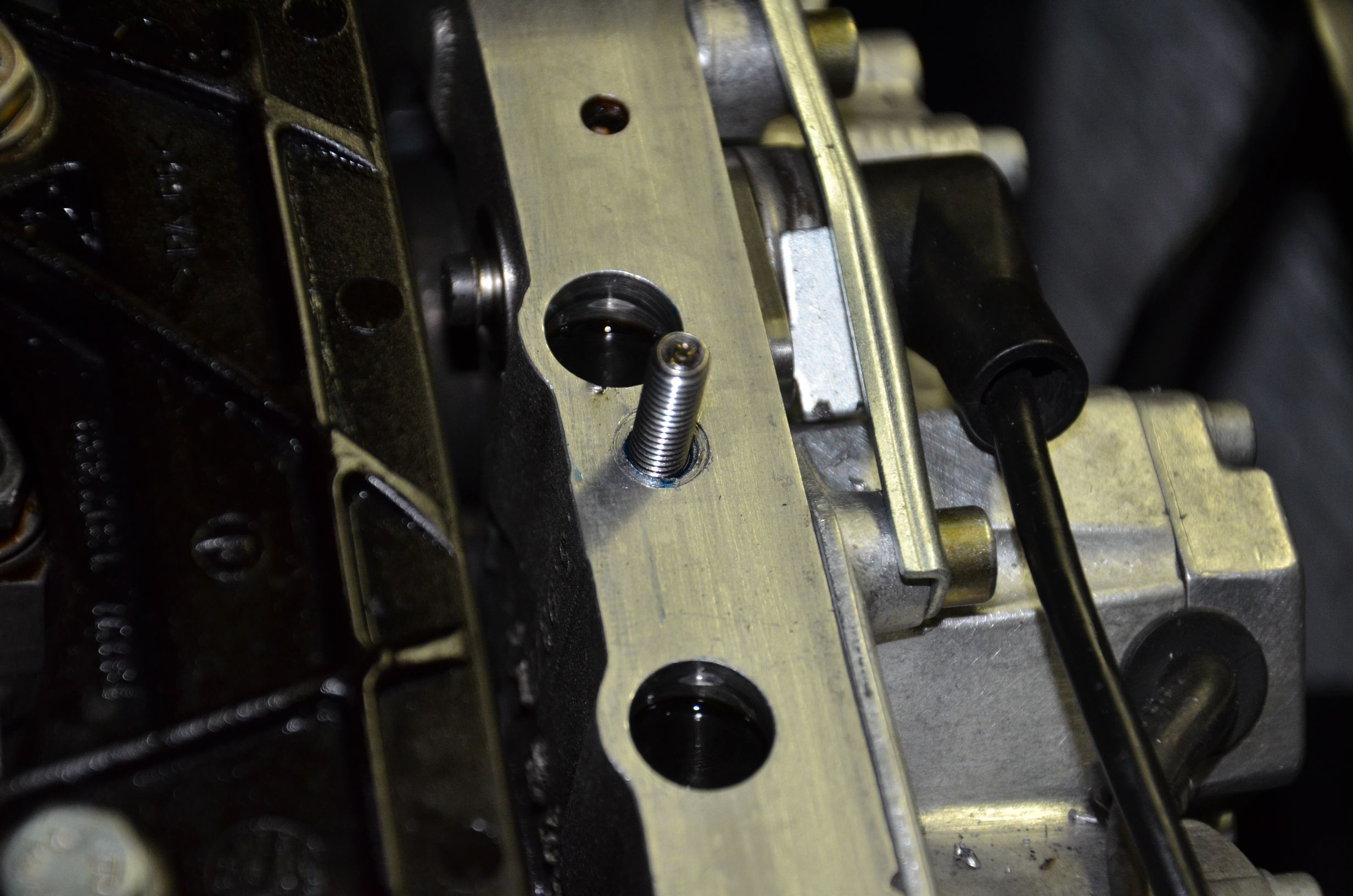

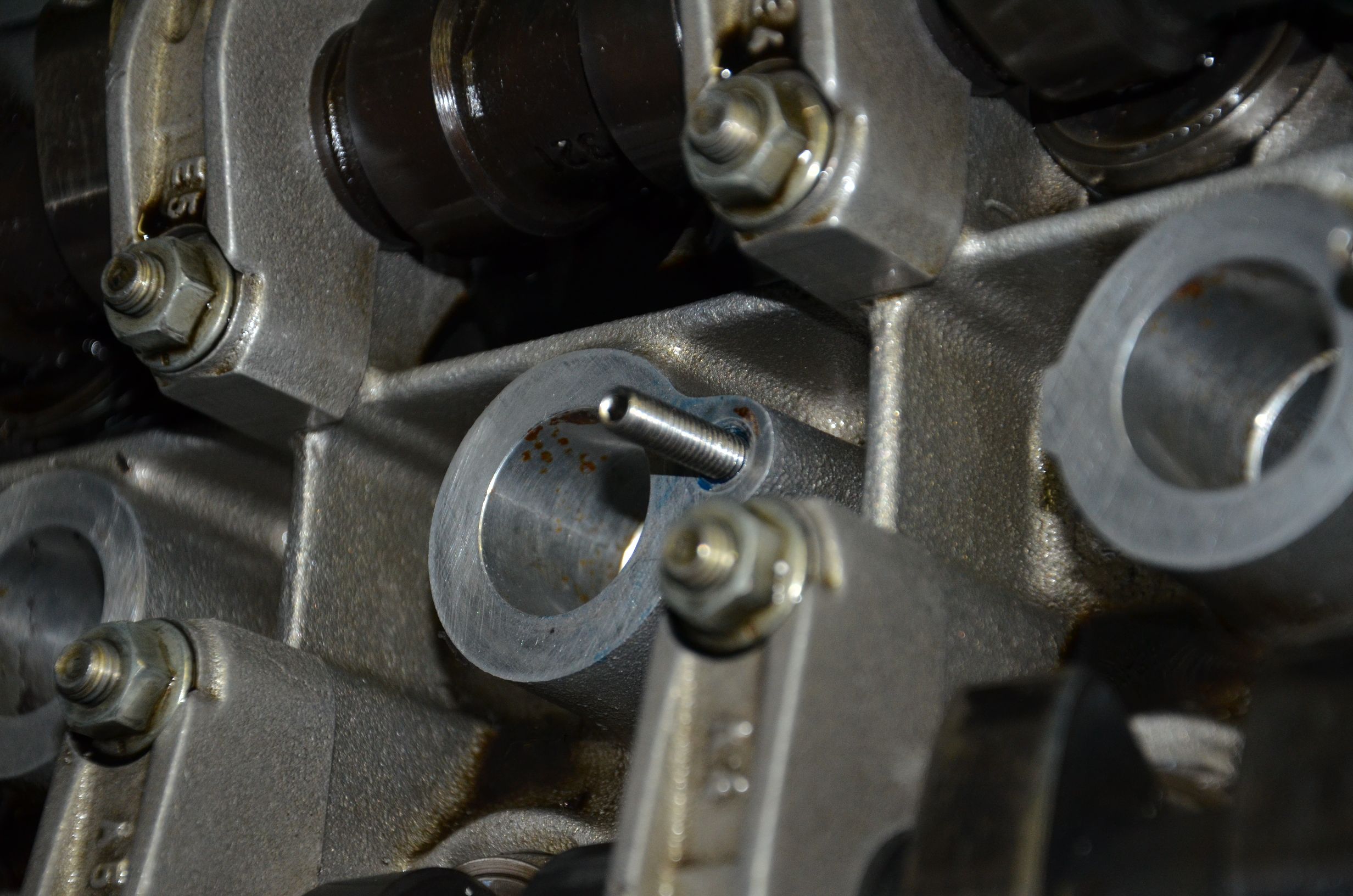

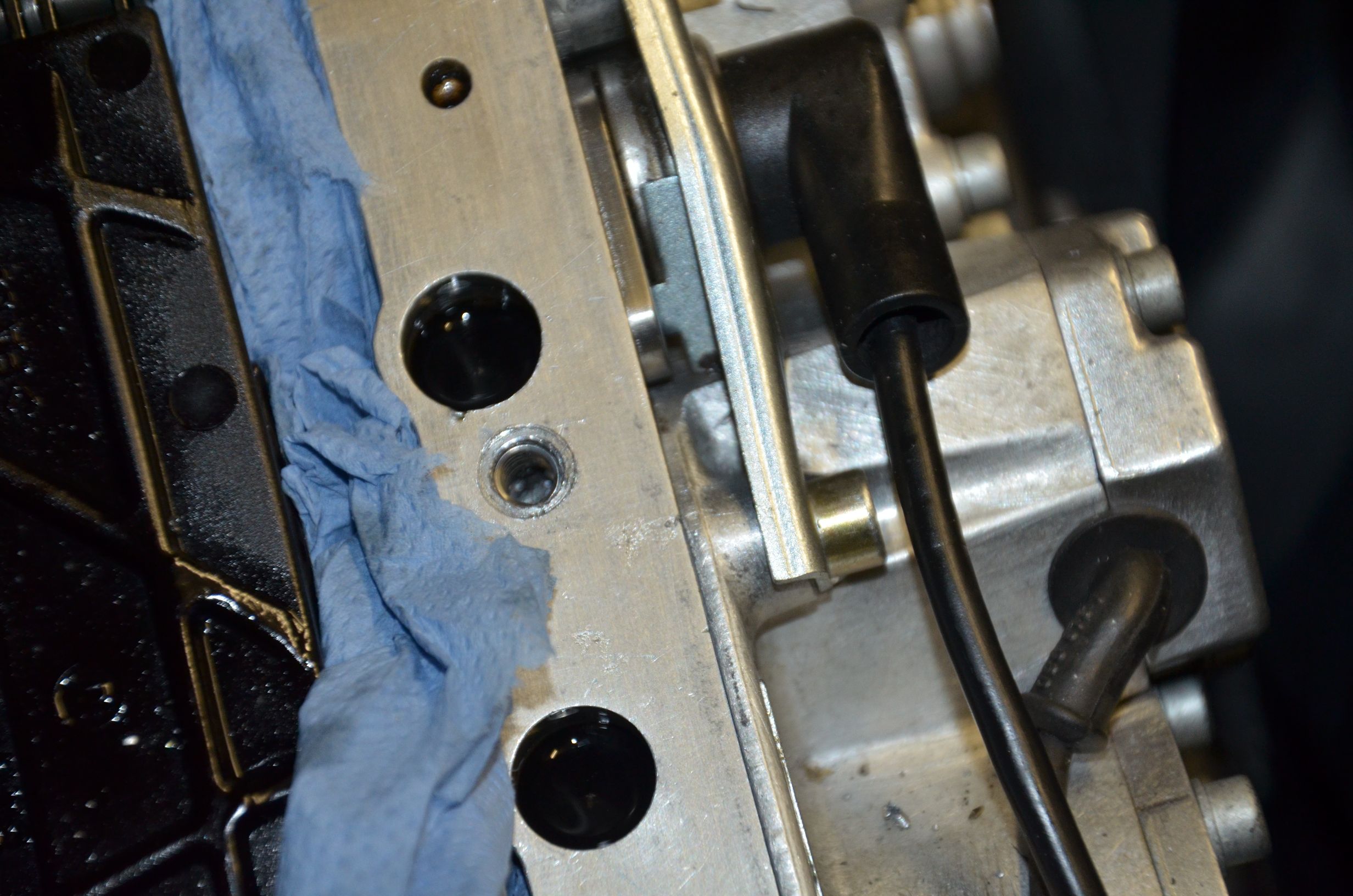

Ég á þær heima og þær munu fara á í þessari viku, ég þarf bara að stytta einhverja studdana þar sem ég helicoilaði ekki.
Málið var að ég vildi helst ekki bora í heddið inntaksmegin því að þá var hætta á því að svarfið gæti farið ofaní mótorinn.
Gengjurnar þeim megin eru almennt mjög góðar for some reason...

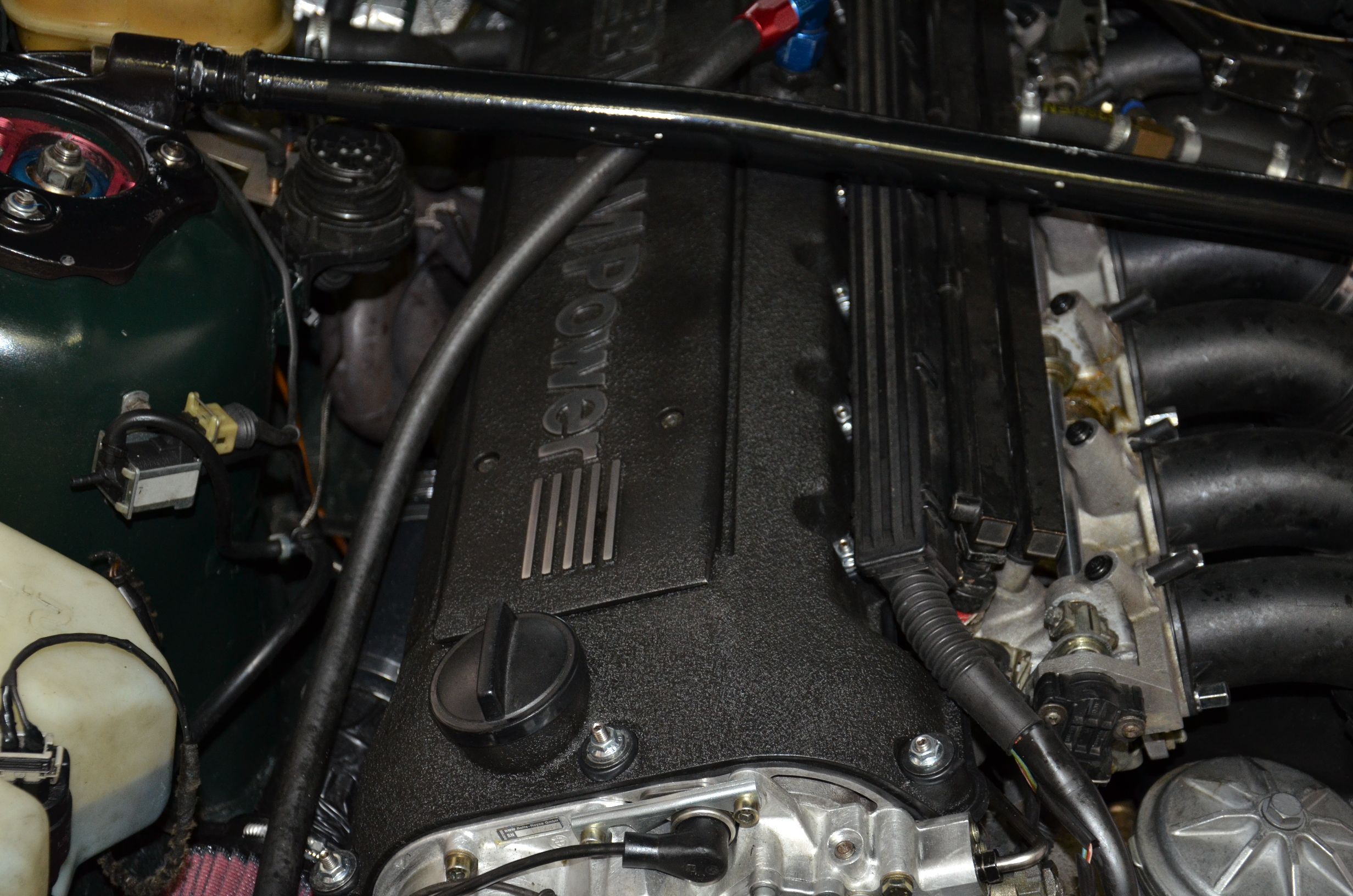

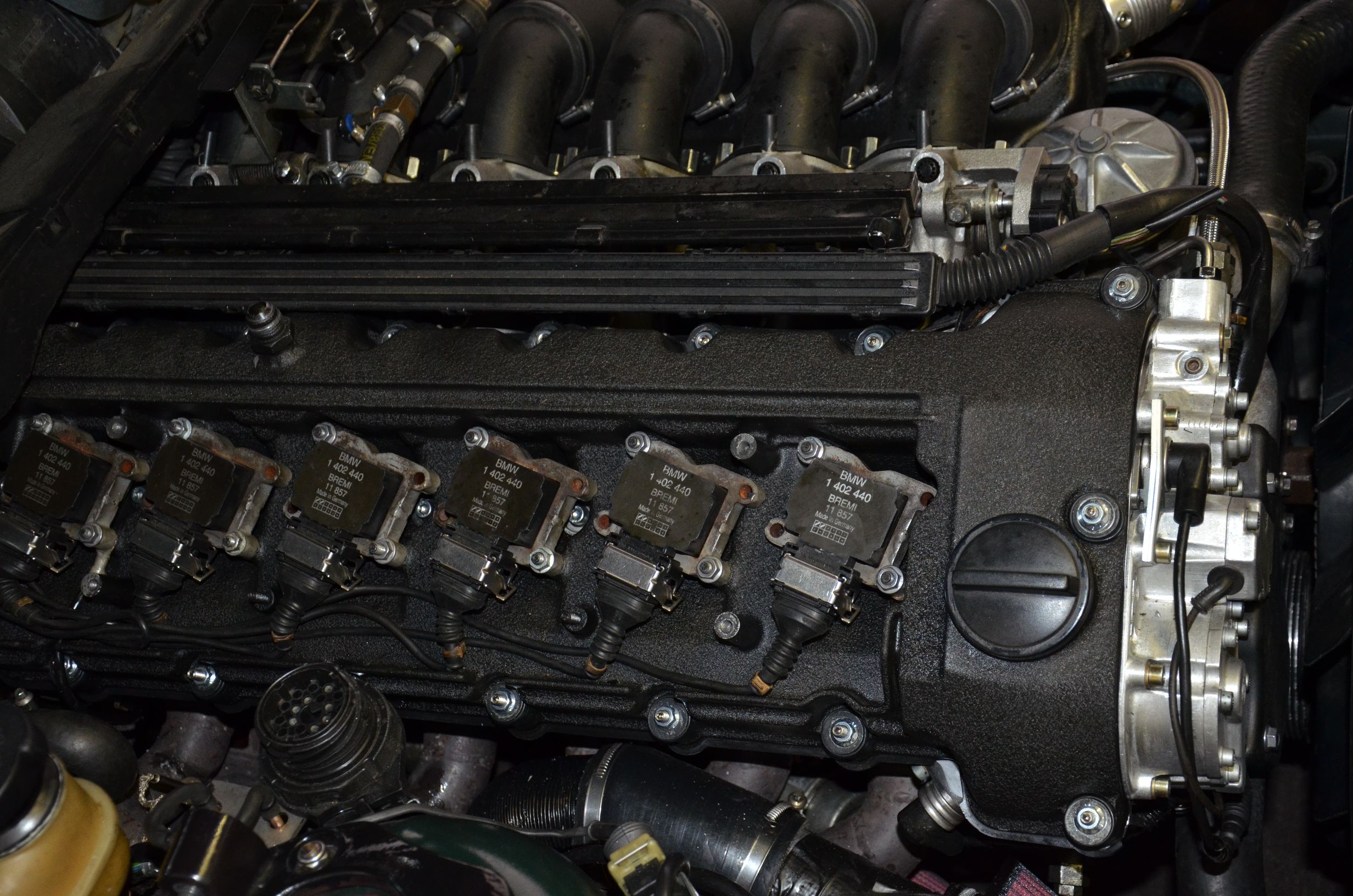

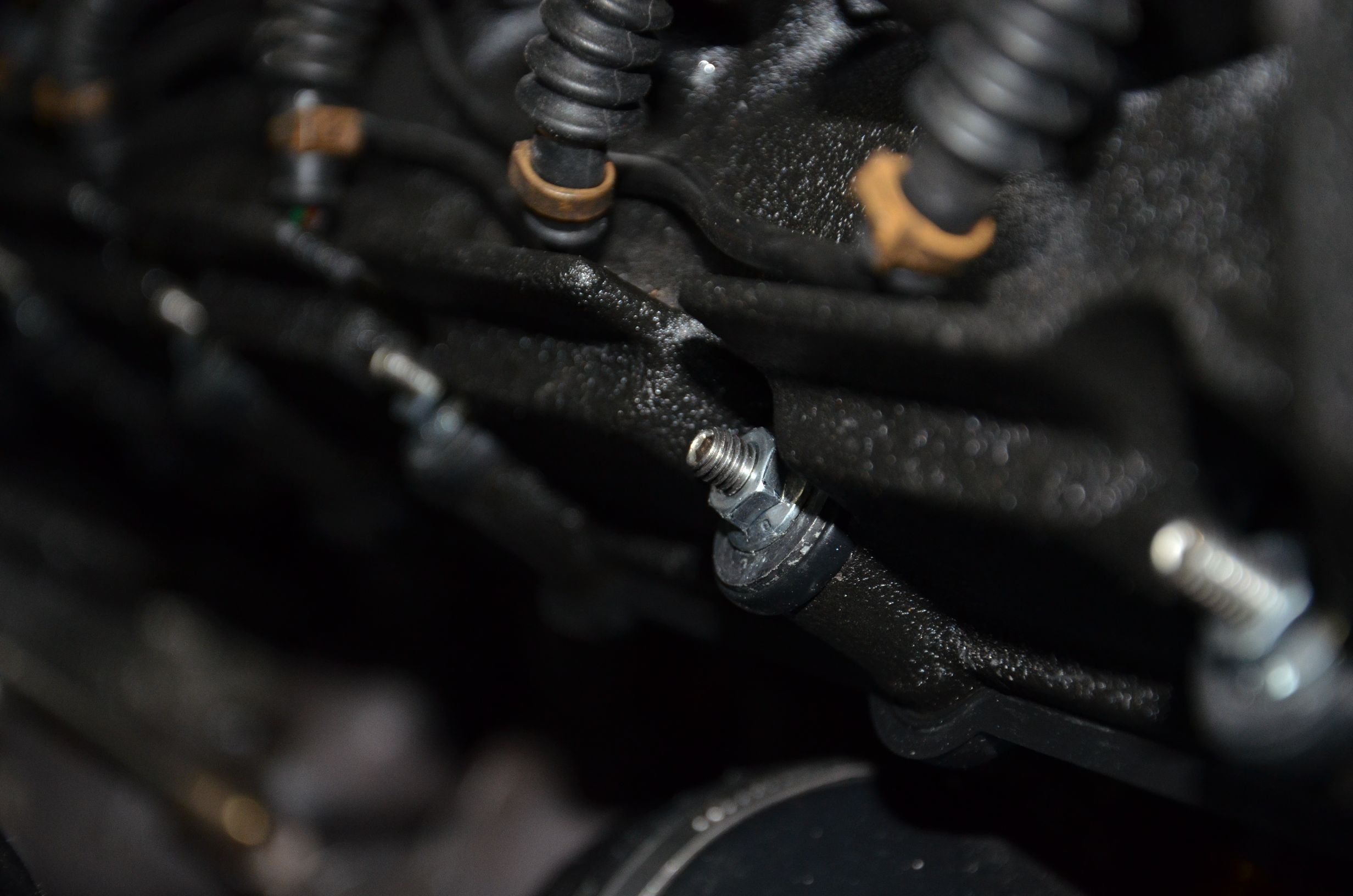

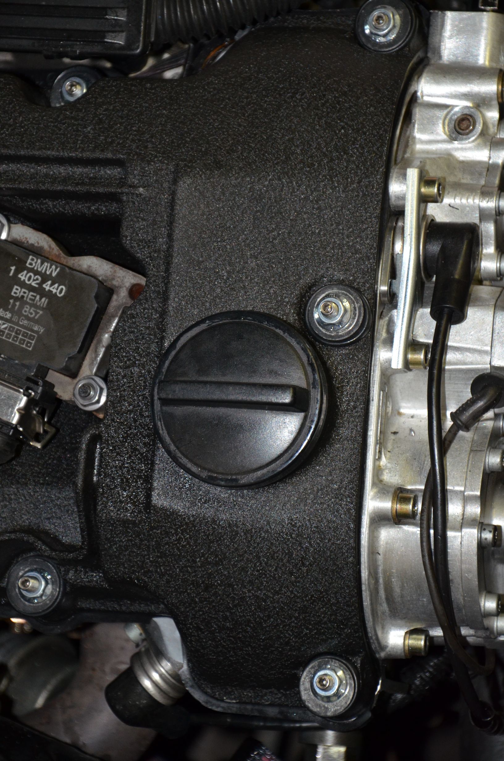

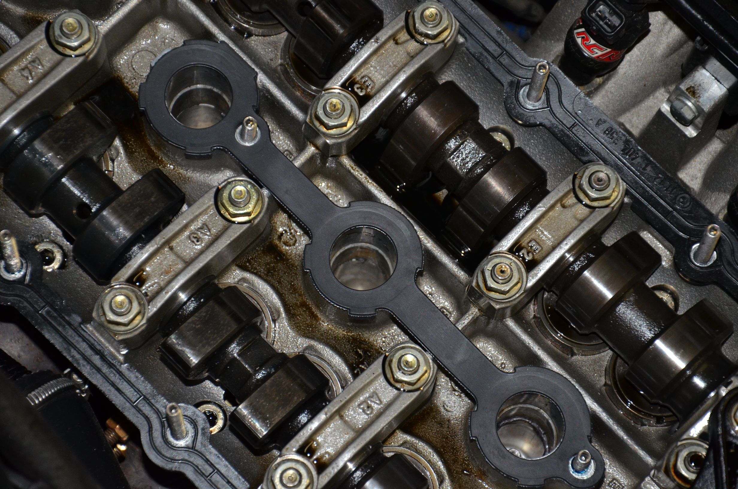

EN.. þetta gersamlega míglekur olíu núna undan vélarlokspakkningunni. :thdown:
Ástæðan er líklega sú að pakkninginuna er ekki hægt að tvínota (skillst mér) þó svo að þessi hafi bara verið 2ja vikna gömul, þá duggði greinilega að hita hana nokkrum sinnum til þess að það sé ekki hægt að nota hana aftur.
Hin skýringin er að rærnar sem ég notaði eru ekki með sléttum botni, og olía var að koma upp undan þeim.
Smá bögg,, kennir manni að taka alltaf shakedown rönn áður en ekið er af stað í vinnuna....

Já, ég er hvorki með hönnunarbakgrunn eða vélvirkja, þannig að svona æfingar eru oft trial/error.
Orginal festingarnar gera allavega ekki ráð fyrir þvi að maður sé mikið að opna og loka þessu. Skrufurnar eru lélegar og gengjurnar líka.
Margir nota silikonkítti á milli pakkningar og álsins, en ég vill heldur losna við það.
Var að panta nýja pakkningu, ný gúmi ofaní skrúfugötin og eitthvað annað drasl. Hendi þessu saman í vikunni.

Ventlalokspakkningin á mínum S50 er eldgömul og ég hef tekið lokið af tvisvar og sett aftur saman og hún lekur ekkert.
Posts: 6791
Postby fart » Mon 07. Apr 2014 12:37
Mazi! wrote:Ventlalokspakkningin á mínum S50 er eldgömul og ég hef tekið lokið af tvisvar og sett aftur saman og hún lekur ekkert.
Interesting.. :?: Það er reyndar þrýstingur á crankcase hjá mér sem er ekki á non Turbo bíl. Það setur meiri þrýsting á pakkninguna en ella.
Mér sýndist þetta reyndar vera að leka upp með boltunum(studdunum) þar sem að rærnar eru rifflaðar undir, en þurfa að öllum að vera alveg flatar, nett fail hja mér...
Það er spurning um að setja viðeigandi skinnur á þetta og svo aðrar rær og prufa svo. Ég pantaði allavega orginal skinnur og gúmíin líka.

Grunar að ég sé að of herða pakkninguna niður....

Og ein önnur pæling, afhverju styttirðu ekki studdana aðeins og notar orginal rær sem eru t.d. á M50 sem eru sverari um sig, getur þá haft bara studdana aðeins lengri og sett auka skinnur á rærnar(hetturnar) til að ná góðri herslu sjá hér nr. 6 http://realoem.com/bmw/showparts.do?mod ... g=11&fg=15
