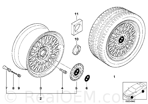

einn Wheel Key fyrir vertarfelgunar, bara leiðinlegt að ná lokunum af felgunum hjá mér, nummer 10 á myndinni

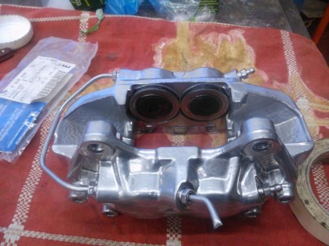

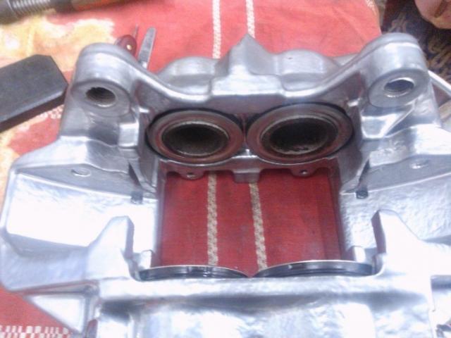

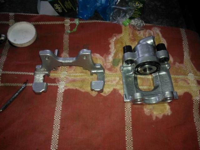

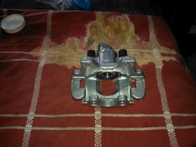

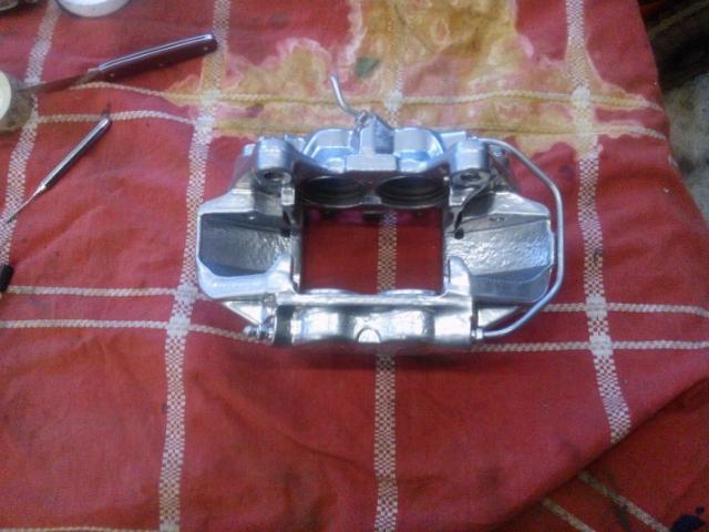

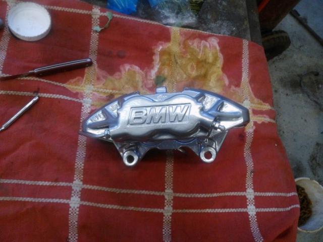

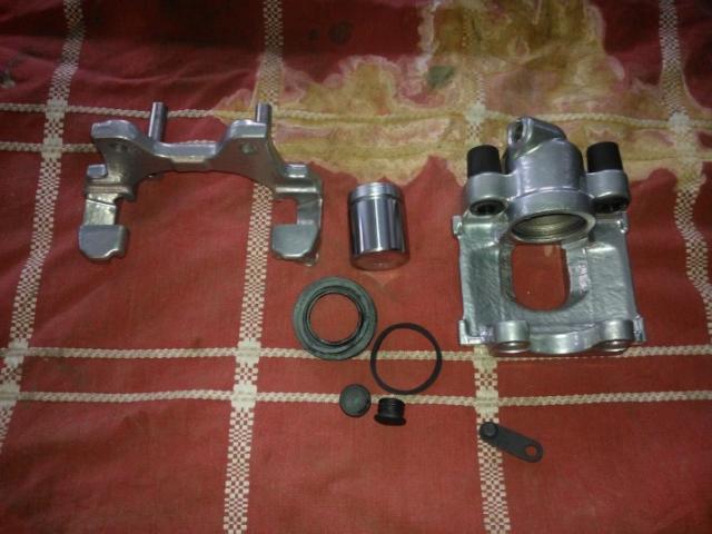

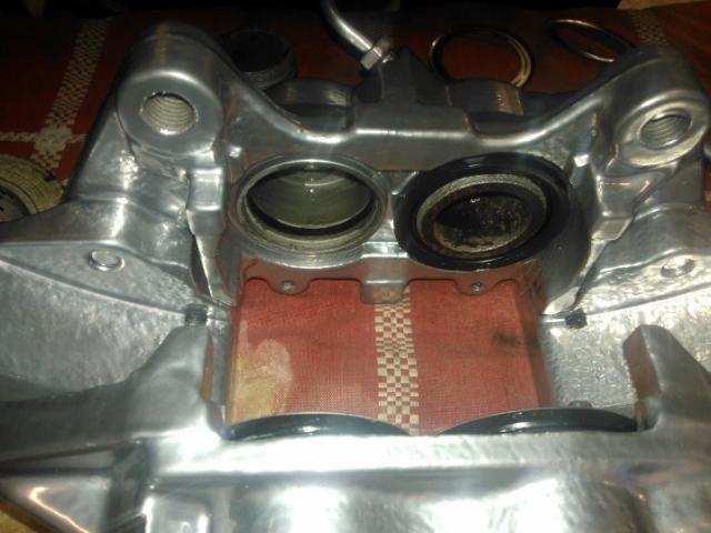

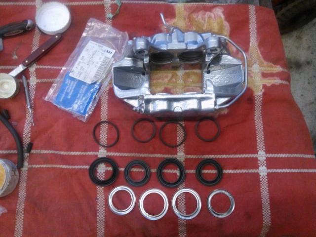

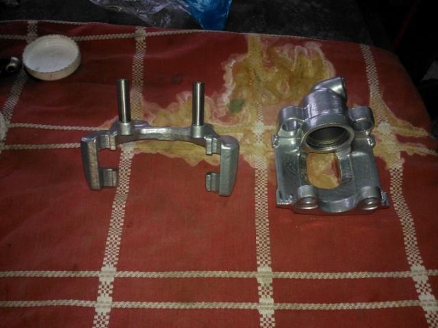

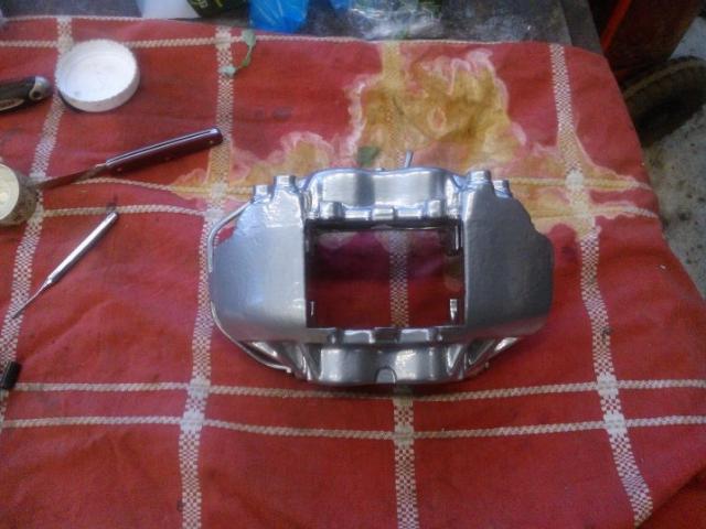

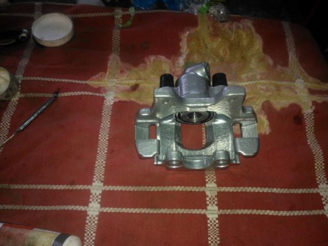

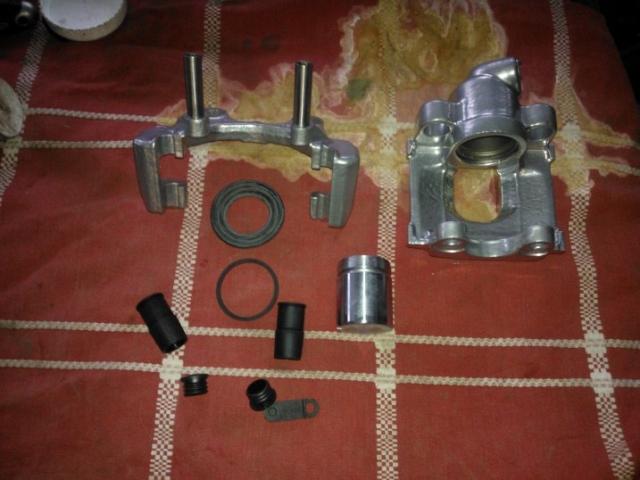

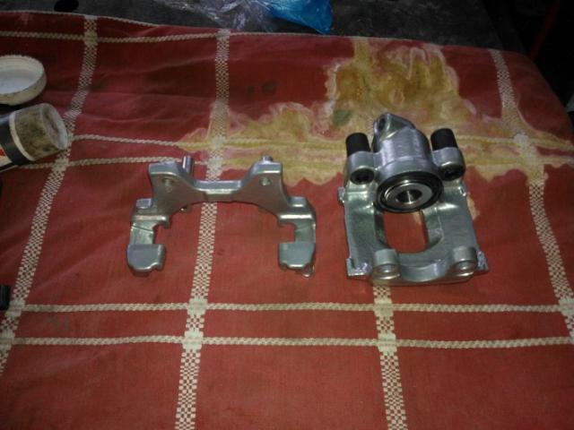

Jæja smá update á þennan hérna, en ég ákvað að fara og taka bremsunar ærlega í gegn á þessum, og tók stóru 4ra spimpla dælurnar úr bílnum til þess að gera þær upp ásamt afturdælunum og útkoman er þessi hérna
Lét pólýhúða dælurnar og er bara nokkuð sáttur með útkomuna, en því líka vesenið að skipta um gúmmí í stóru dælunum því þetta eru bara svona pakkdósir sem eru pressaðar uppá sæti.
Og svo eru í tollinum vírofnar bremsuslöngur sem ég næ í á mánudaginn

Skoðaði þetta áðan hjá sigga, þetta kemur bara vel út, myndi samt persónulega mála BMW stafina á stóru dælonum svarta og setja svo góða hitaþolna glæru yfir allt saman. Ég fer ekkert ofan af því að þetta er sennilega einn besti E32 á klakanum :thup:
