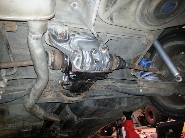

Stefan325i wrote:Ertu með 6 gira kassa eða 5, ef þú ert með 5 gíra ertu ekki þá með 1:1 í 5 gír ?
Ef svo hefði ekki verið betra að taka 3:45 eða 3:25.
Annars skemmtilegt verkefni hjá þér.
Er með 5 gíra kassa og jú vissulega hefði 3.45 eða 3.25 verið betra upp á daglegan akstur, eyðslu og hámarkshraða.
En þar sem compact'inn á að vera leiktæki langar mig að hafa hann sprækann og fór því í svona hátt drif.
Drifið er komið undir og ég get ekki kvartað :D
Þurfti að nota flangsana af littla drifinu sem var undir honum.
E30 flangsarnir eru vinstra megin.
