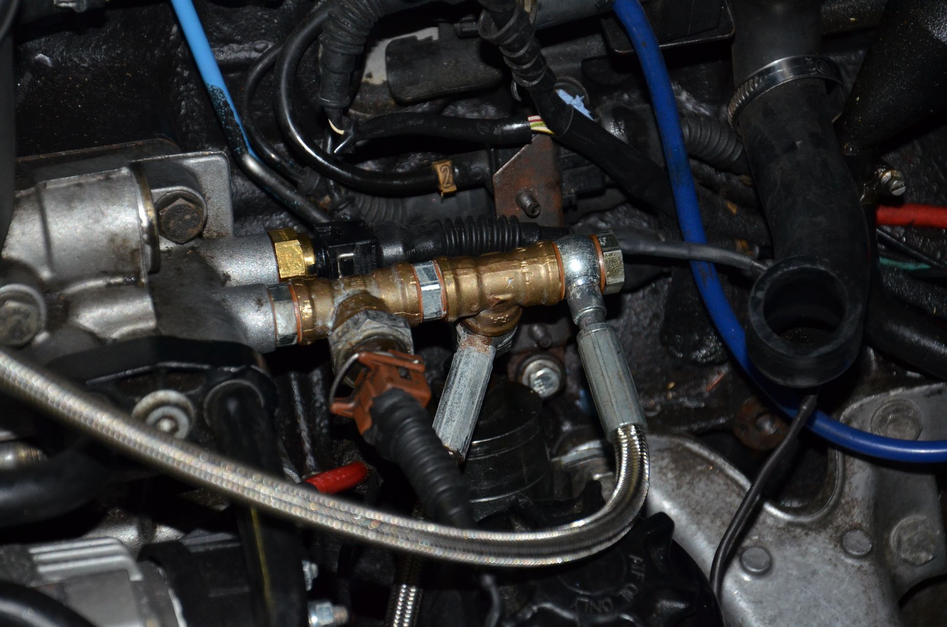

Postby fart » Sun 06. Oct 2013 17:59
Búinn að mæla mótstöðuna frá tengi að mælaborði, úr mælaborði í jörð allt mögulegt. Niðurstaðan er að vírinn og tengið eru í 100% lagi.
Búinn að testa tvö mælaborð, vandamálið kemur eins fram
Búinn að skipta um skynjara, en samt er vandamálið enn til staðar.
Tvennt kemur til greina.
1. Termostatinn í olíusíuhúsinu er bilaður, og þrátt fyrir að þetta lýsi sér eins og rafmagnsvesen sé þetta mechanical eftir allt saman.
2. OEM setup er þannig að Olíuhiti og Olíuþrýstingur eru báðir teknir úr olíusíuhúsinu í sitthvorum útganginum. Olíuhiti nær blokkinni og olíuþrýstingur fjær. Ég er búinn að vera að stela olíu úr þessum útgöngum með T-stykki fyrir bínurnar án vandræða. Hinsvegar breytti ég uppsetningunni fyrir einhverju síðan og setti þrýstinni í útganginn nær blokkinni en hitann í útganginn fjær. Það er langsótt að það skipti máli en til að útiloka það breytti ég þessu aftur áðan.
Gamla setupið
Nýja setupið
Nú er bara að testa.

Postby fart » Mon 07. Oct 2013 06:42
Ég er ekki frá því að þetta sé komið í lag...... bara með því að swappa hitaskynjaranum yfir í feedið hægra megin :?
Re: 1995 M3 111/356 On the road again bls. 377
Postby fart » Mon 07. Oct 2013 18:25
Þetta er komið í lag..
Ótrúlegt, eftir allt rafmagnsplokkið að þetta hafi verið mechanical.
