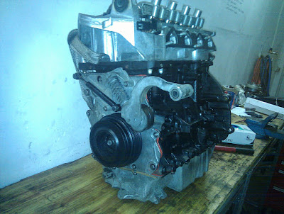

Jæja, vélin komin !
- Renndir ventlar + ventlasæti
- Planað hedd
- Renndur ás
- Plönuð blokkin
- Nýjir stimpilhringir
- Nýjar höfuð- og stangarlegur
- Nýjar pakkningar, efra og neðra
Svo máluðu þeir blokkina svarta hehe, eitthvað dúllerí í gangi þar :lol:
Við Axel förum svo og tökum stöðuna á kúplingunni og ath hvort ég þarf að panta mér nýja.
Þannig það er bara byrja raða saman í kvöld 8)

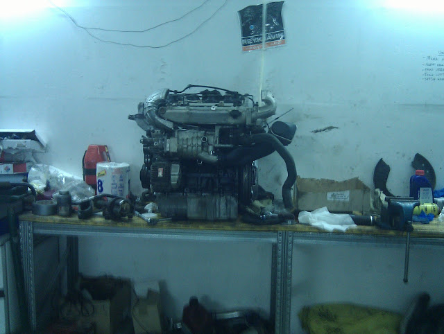

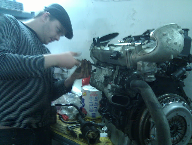

Allt að gerast í þessari elsku, vélin loksins komin uppá borð og byrjað að setja saman. :D

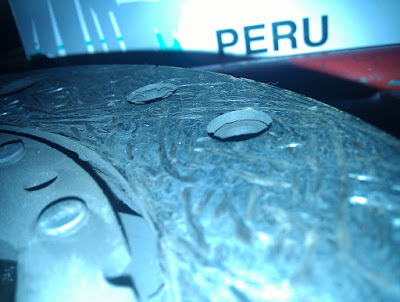

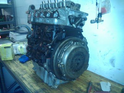

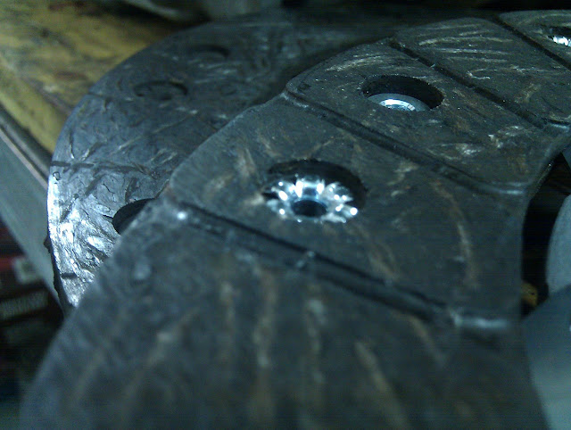

Tók kúplinguna af og dæmdum við hana ónýta bara, búinn að panta nýja sem kemur í síðasta lagi á mánudaginn.
Mótorinn kominn uppá borð,
Kúplingin ekki uppá sitt besta, engar rákir eftir...

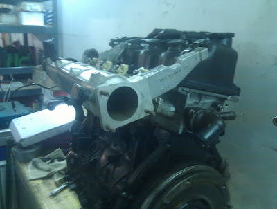

Installaði valve coverinu, háspennukeflinu og intake manifold.

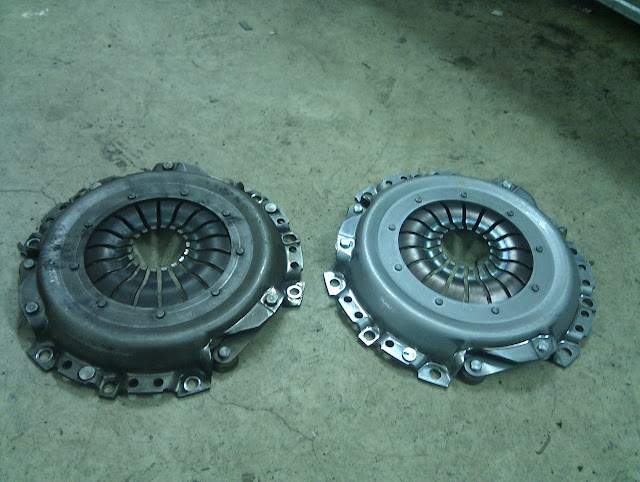

Jæja smá status update hérna.

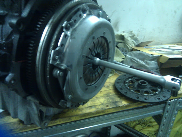

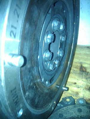

Nýja kúplingin vs gamla
Nýja pressan
Nýja pressan vs gamla
Hentum kúplingunni á

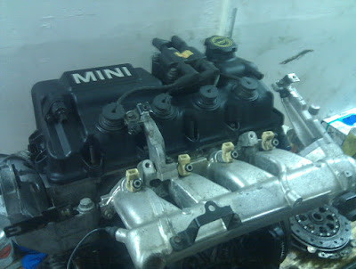

Búið að henda spíssum, fuel railinu, tilltum blásaranum við, fundum skrúfur í hitt og þetta
