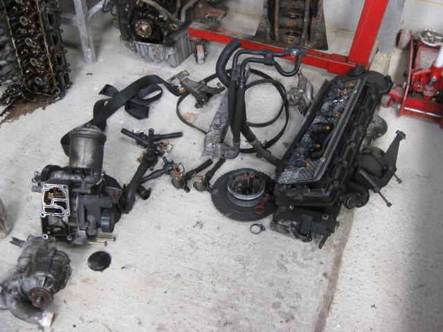

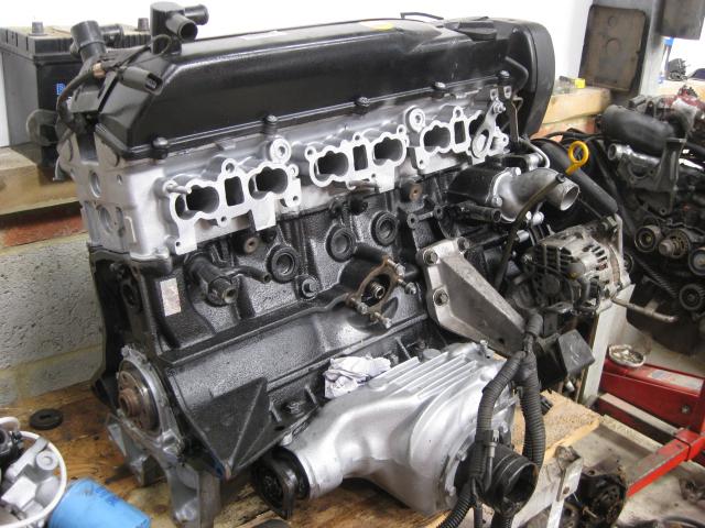

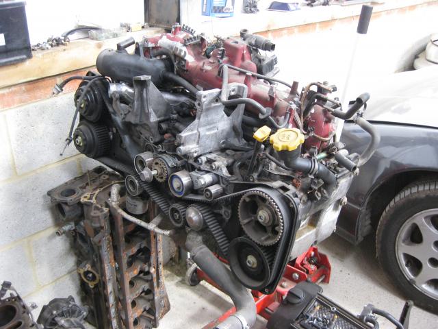

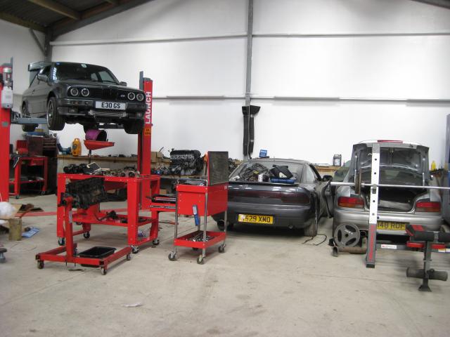

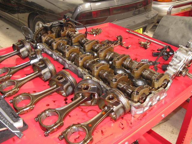

Fór með stangir og stimpla og fleira í vinnuna í dag og sótti Loomið sem ég mun breyta og gera smekklegra fyrir e30 fitment.
Það er mitt að tjúna þessa 3 þarna, S50 turbo(VEMS), CA18(Nistune), EJ20(Haltech E8) eða hvað þetta Subaru dót heitir.
Subaruinn verður í það minnsta 400hö.
S50 vélin er í bútum og á leið í rennslu fyrir pyramid hringjum.
Þetta er rebuilduð Nissan RB vél.
Subaru vél með þrykktu innvolsi.
Gamla wastegate setupið, ég heyrði ekki einu sinni í þessu þegar ég prufaði bílinn að það væri screamer pipe.
Posts: 15135
