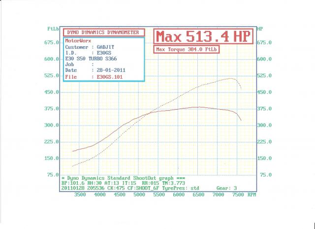

Postby gstuning » Sat 29. Jan 2011 17:27
Hann er 513 í hjólin.
B32 mælast aldrei 321hö flywheel á dyno. nema eftir tjúningar þá kannski.
Þessi virðist skila 310hö ein og sér, og fær 296hö úr 0.95bar boosti ofan á það,
310hö er alveg temmilega fínt bara fyrir B32,
Einnig revvaði ég vélinni ekki þangað til að hún hætti að framleiða power. Hún var að byrja leana þarna og ég sló af henda sést það á boost graphinu.

Postby gstuning » Sat 29. Jan 2011 17:38
Það er spurning hvað NA aflið er í þessari vél með þessar flækjur og allt það,
Þannig að nálægasta sem hægt er að ætla er 310hö eða svo.
Annars bítta svoleiðis tölur littlu þegar maður getur uppað boostið eftir þörfum til að fá meira power ef maður vill

Postby gstuning » Sun 30. Jan 2011 14:04
Bara svona uppá funnið.
Ef gert er ráð fyrir að þessi S50 turbo sé 1300kg þá myndi þetta dyno graph sýna jafn mikið power/weight ratio
eins og Veyron við alla snúninga, þannig að hvorugur hefði betra pickup.
Ég gef mér að S50 revvi 1000rpm lengra enn veyroninn.
Low endið yrði mjög erfitt fyrir þessa S50 turbo vél, enn overall þá er þetta hægt með S50 turbo og 1300kg bíl :lol: :lol:

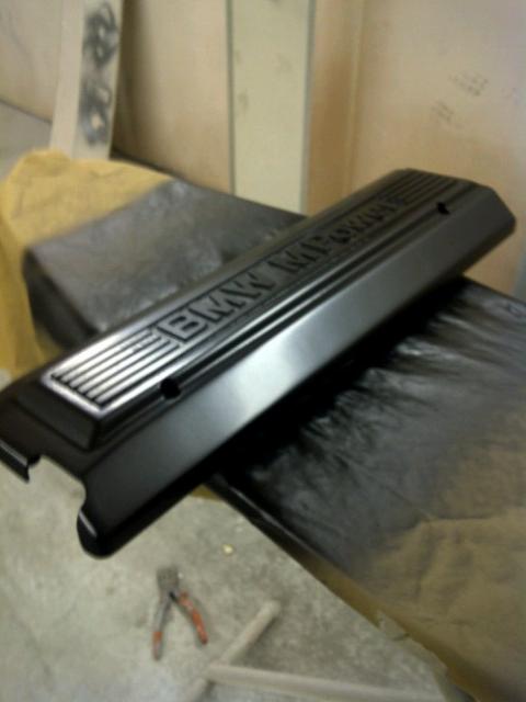

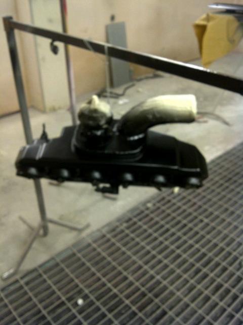

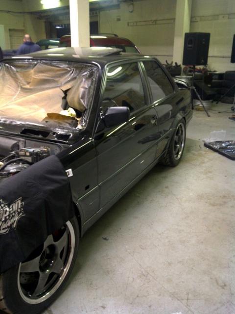

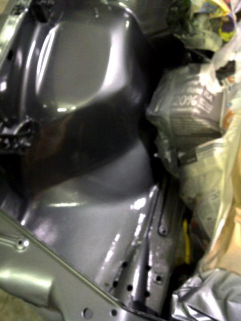

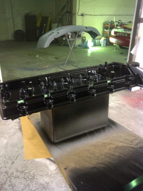

Postby gstuning » Tue 15. Mar 2011 17:16
Nokkrar myndir frá eigandanum.
