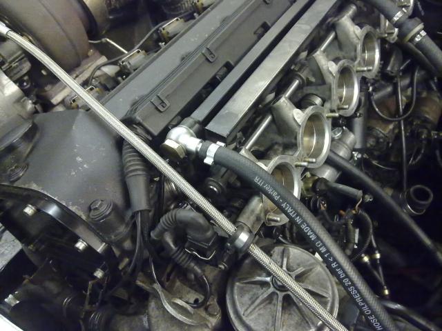

Re: E30 S50B32 S366 Turbo - 500hp/577nm+ @ 0.8bar boost
Postby gstuning » Tue 04. Jan 2011 21:12
Og þá vitum við það.
Inngangurinn í S50B32 railið er 5.7-5.8mm sem er samt semi blockerað inní railinu sjálfu af öðru röri sem flytur bensínið fremst í railið.
útgangurinn er 5mm.... :thdown:
Engin furða að þetta sé búið að vera alveg vonlaust.
Enn á morgun þá breyti ég railinu í 2x 10mm inn og 1x 10mm út.
Posts: 15135
Postby gstuning » Wed 05. Jan 2011 19:33
Well well well.
Þetta virkar líka svona fjandi vel.
með eina bosch dælu í gangi þá get ég núna stillt niður í 0bar þrýsting. Með báðar í gangi þá er lægst 1bar.
Þetta þýðir að draslið er komið í lag.
Ef ég þarf að gera svona aftur (2x 044 dælur) þá fæ ég mér bensín dælu controller sem getur semsagt stýrt voltunum eða púlsað dælurnar og stærra rail. Ekki svona fokk.
Posts: 15135

Postby gstuning » Mon 24. Jan 2011 17:46
Gerði fuel rail brackets fyrir þennan í dag, komu bara fínt út.
Dyno day á morgun fyrir þennan.

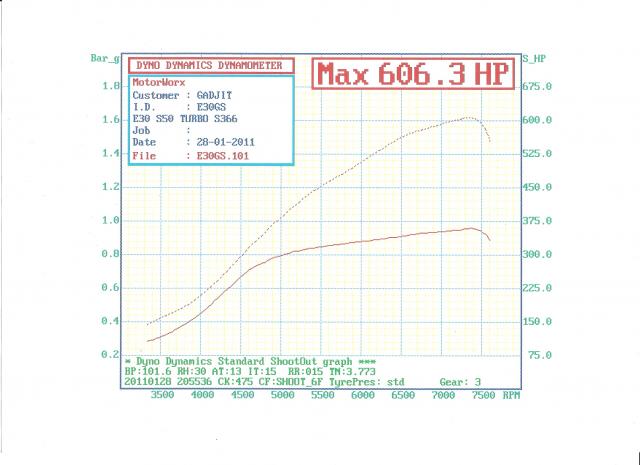

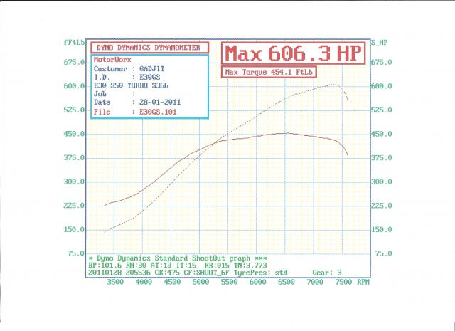

Re: E30 S50B32 S366 Turbo - 606hp/607nm+ @ 1bar boost
Postby gstuning » Fri 28. Jan 2011 22:12
Ég náði ekki controlli á wastegatinu og var því ekki að fá neitt midrange, ásarnir eru klárlega NA style tímaðir, og kannski aðeins of mikið svoleiðis þar sem að boostið er alltof lengi að koma inn. Ég er ekki að fíla það.
Vélin vill framleiða power vel lengra enn 7k, enn þar sem að gaurinn er bara með 7k tacho þá ætla ég að breyta ásunum og reyna fá þetta aðeins fyrr inn. Ætti að vera hægt að fá þetta allaveganna 1000rpm fyrr ef maður færir powerbandið um 1000rpm með ásunum. Það verður ekki strax samt, líklega í vor.
Overall þá var ég ekki búinn að klára tjúna kveikjuna fyrir þetta boost level. Þannig að hvað powerið verður við steady 0.9-1.0bar boost á eftir að koma í ljós.
Spíssarnir voru komnir í 100% duty cycle enn það er útaf regulatornum, hann er bara drasl og virðist tapa bensín þrýsting,
sem á ekki að geta gerst með tveim bosch 044 dælum. Ég mun kaupa einhvern annan og skipta því út.
Posts: 15135

Re: E30 S50B32 S366 Turbo - 606hp/607nm+ @ 0.95bar boost
Postby fart » Sat 29. Jan 2011 08:22
Vanos delete ad skemma midrange??
Flott power
Samt, tho svo ad tad se ekki eins og var lagt upp med
Postby gstuning » Sat 29. Jan 2011 11:01
Crazy NA ása stilling er að eyðileggja low endið.
Enn ég fann alla ása speccanna fyrir vanos bíla þannig að ég veit hvert er best að setja þetta.
Líklegast að ég setji þetta á þannig að það sé eins og vanosið sé bilað, þ.e hreyfist ekki neitt frá því að merkin á ásunum og heddinu matchi. Svo boostar maður bara restina upp. Enn kemur í ljós hreinlega.
Posts: 15135
