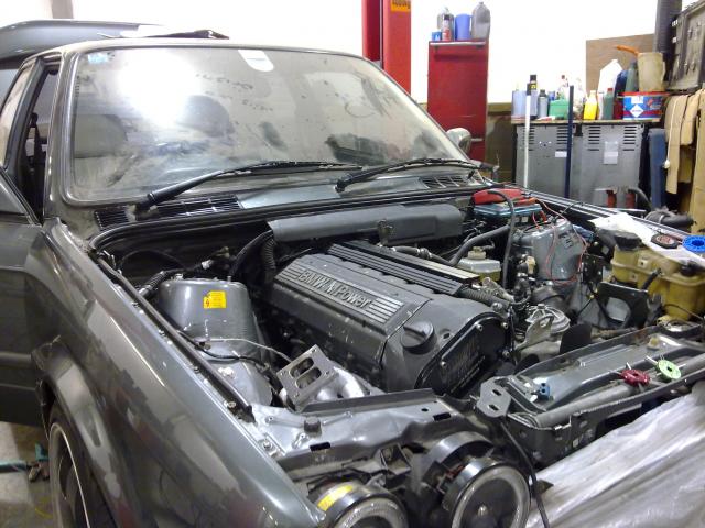

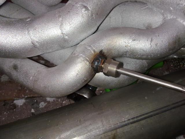

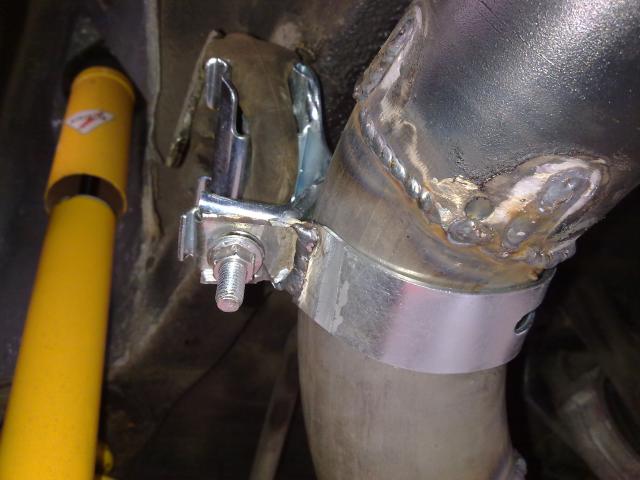

Postby gstuning » Sun 12. Sep 2010 19:49
Pústið agreitt

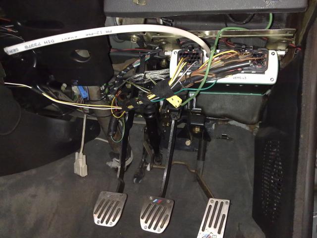

Downpipe alveg afgreitt og EGT skynjari komin í greinina.
Á morgun fer svo vélin í og get loksins byrjað á kælikerfinu og víra vemsið þar sem að þessi smíða
er búin.
Púst upphengjan er ný BMW upphengja sem ég stytti og hún heldur kútnum vel stöðugum svona, frekar góð lausn
ef ég segji sjálfur frá.

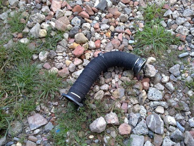

Postby gstuning » Tue 14. Sep 2010 20:51
Gerði rörið fyrir wastegate yfir í pústið í dag og afgreiddi smá víra dót.
Frekar tímafrekt þetta rör því það er 1mm frá mótor arm og 1mm frá pústgrein í rörið. Enn það heppnaðist fínt
samt sem áður. Wastegate rörið er 57mm svert :lol:
Svo er búið að víra fyrir sveifarás og knastása skynjara, spíssunum og TPS. Þetta verður eitthvað víra hakkerí á morgun og lóðerí til að þetta komi út almennilega, enn þetta hefur gott potential í að fitta vel undir M3 víra coverin.

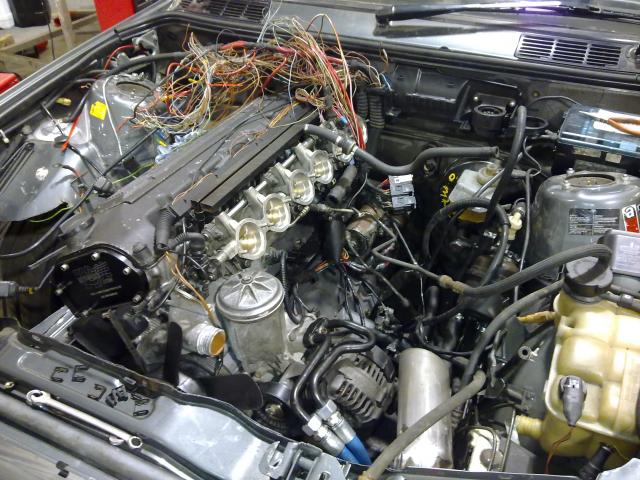

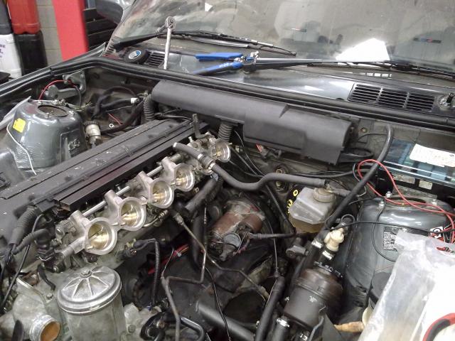

Postby gstuning » Wed 15. Sep 2010 21:02
Þá er búið að víra allt samann
og kemur það bara frekar vel út með coverin.
Svo fara yfir stillingar og fleira á morgun í tölvunni og samræma við vírunina. Einnig reyna klára kælikerfið.
Og þá er ekki voða mikið eftir.
Posts: 15135

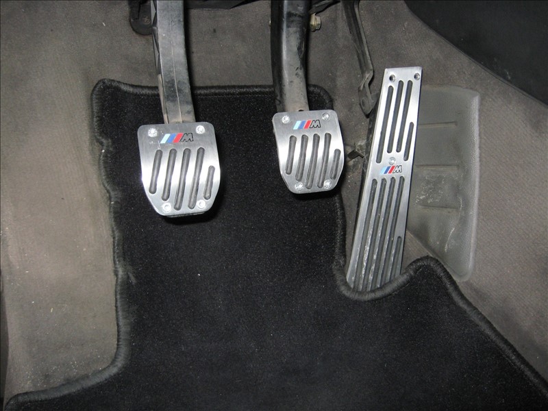

gstuning wrote:Image
Mega offtopic,,
Fannst þetta ansi kunnuglegt view :lol:
Re: E30 S50B32 S366 Turbo - 670hp/730nm+ @ 1-1.2bar boost
Postby Kristjan » Thu 16. Sep 2010 15:36
Mega offtopic,,
Já flestir bílar koma standard með kúplings, bremsu og bensín pedala. :mrgreen:
Postby Alpina » Thu 16. Sep 2010 20:58
:squint:
