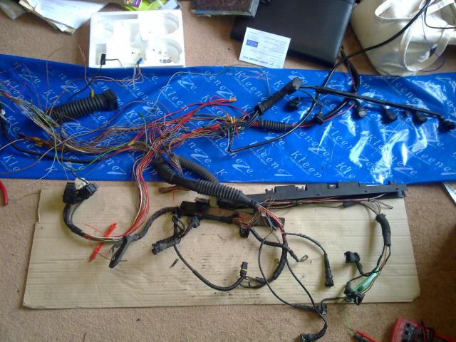

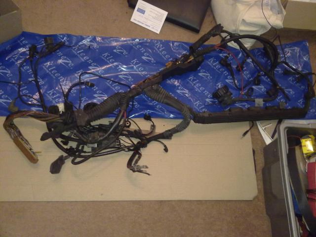

Var að hakkast í loominu í dag. Og það var margt sem mátti fara.
Svona leit þetta út áður enn ég byrjaði, fullt af tenglum fyrir t.d
vanos, air pumpið til að svindla á mengun, O2 skynjarar og fleira dót sem verður ekki notað.
Hérna er svo restin sem á enn meira að segja eftir að gera einfaldar.
Það sem er eftir eru þeir vírar sem fara í standalone, relays, og svo C101 tengið. Þetta fer svo allt undir fínt E30 M3/ 318is loom plast í bílnum.
Posts: 15135

Þetta eru ótrúlega góðir/uppfræðandi póstar Gunni, flott að fá svona myndir með.
