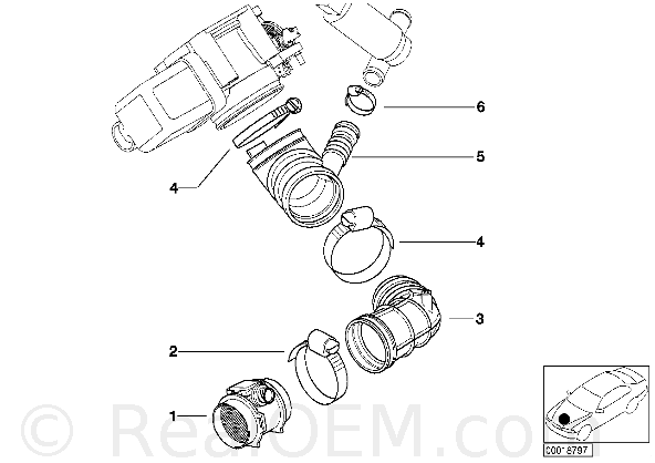

Postby halli7 » Mon 03. Mar 2014 16:51
Skoðaði flestar slöngur og hosur og komst að því að hosa númer 5 á þessari mynd er rifin hjá mér.
Ætli það sé ekki vandamálið?

Postby slapi » Mon 03. Mar 2014 19:07
Búmm!!!
Ég hafði rétt fyrir mér.!! :lol: :lol: :lol:
Já það er líklegt að þetta kveikji ljósið , stundum verða þeir máttlausir ef að hosan er búin ða vera rifin lengi og í einstaka tilvikum kemur gangtruflun með þessu.
