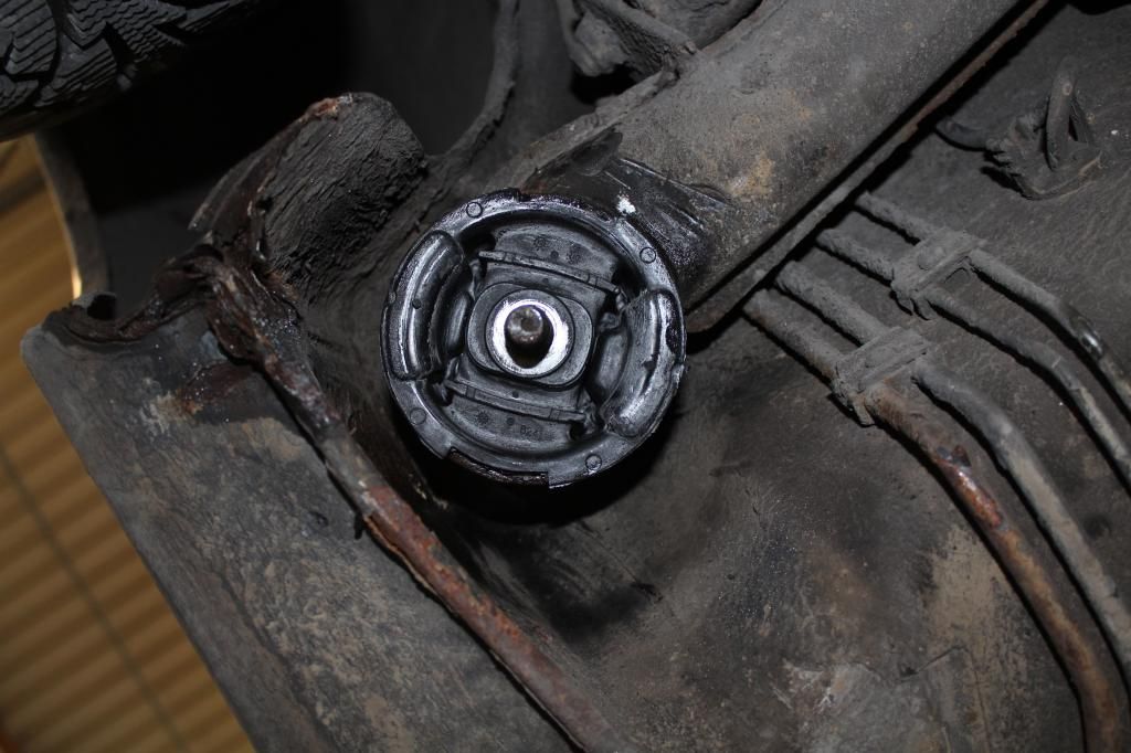

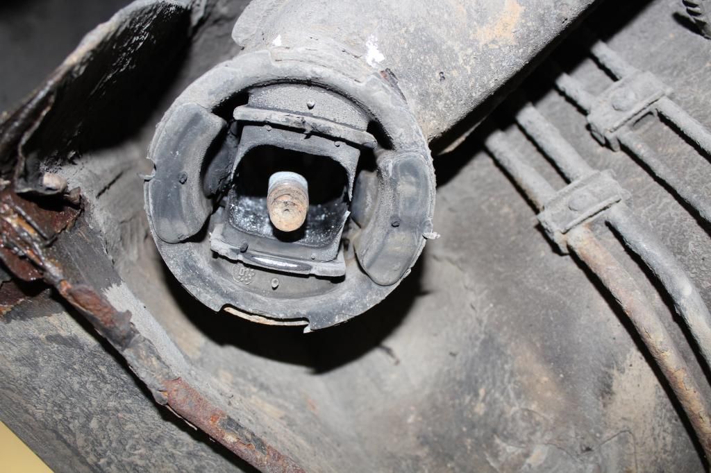

ég fæ hann þarna með endurskoðun en bíllinn hefði átt að fá akstursbann út á subframefóðringar
eina sem að var sett útá í skoðuninni var gat á pústi og diskar að aftan hehehe
Bíllinn var bókstaflega ókeyranlegur sló í kviðinn á sér á milli gíra og með beygjur að aftan :roll: :roll:
þetta voru með ljótari fóðringum sem að ég hef séð
kjarninn datt bókstaflega úr um leið og ég losaði
ný komin í

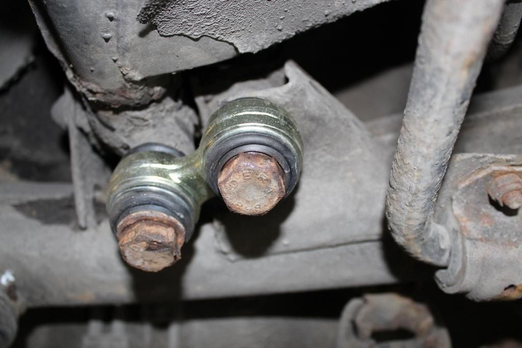

skipti um þessar brak kúlur líka
