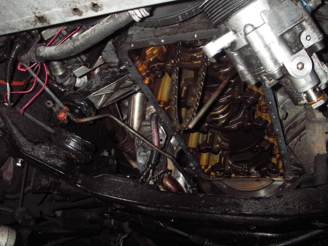

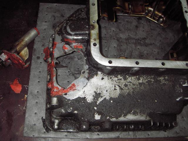

Nokkrum dögum eftir að ég kom heim kom ég að bílnum með olíupoll undir vélinni en þá hafði skítamix fyrri eiganda gefið sig en olíupannan hafði brotnað hjá honum og var haldið saman með sílikoni. Bíllinn stóð því í tvo mánuði vegna aðstöðuleysis og var svo loks skellt inn og uppá búkka þar sem að hann stóð næstu fjóra mánuðina en það var brotist inn í aðstöðuna hjá okkur strákunum og stolið nánast öllum mínum verkfærum ásamt græjunum úr bílnum mínum og það tafði aðeins verkið ásamt því að ég var að sanka að mér varahlutum og nenni í að klára verkið :angel:
Svon leit efri pannan út eftir að ég hafði tekið hana úr en hún hafði brotnað í kringum olíukvarðan:

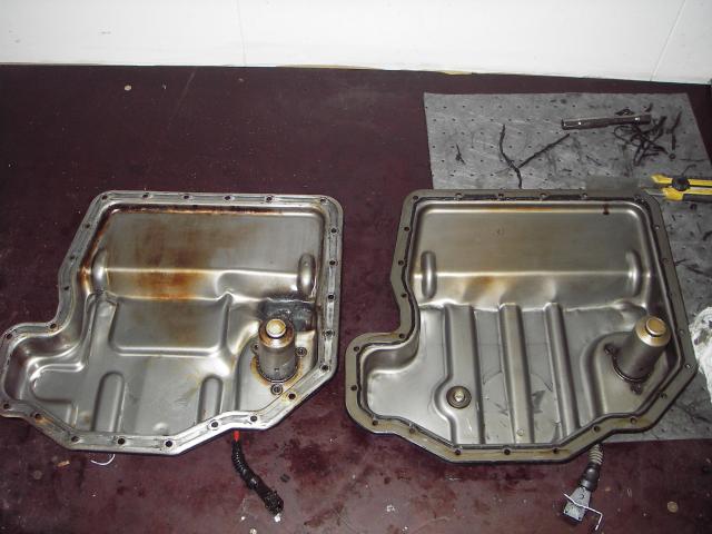

Neðri pannan var kengbogin og snúinn og búið að sjóða í hana áður en hér er hún við hlið pönnunar sem fór í bílinn en hún var úr 96 árg. af bíl og búið að uppfæra hana, s.s. búið að færa aftöppunargatið á betri stað og styrkja hana:

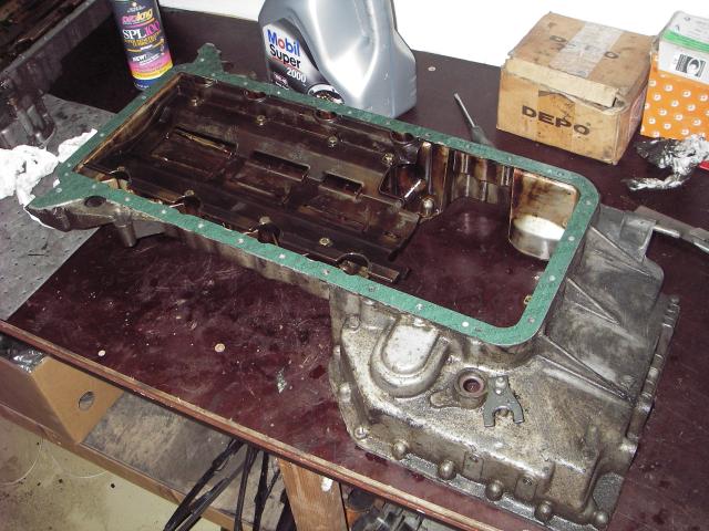

Gamla brotna panna við hlið pönnnar sem fór í bílinn en hún kom einnig úr sama bíl og neðri pannan og líka búið að uppfæra hana en búið er að styrkja hana og það stendur ekki lengur rör fyrir kvarðan niður úr gatinu og alla leið niður í neðri pönnu þannig að ef neðri pannan fær högg á sig neðanfrá þá er hún ekki að fara að brjóta efri pönnuna í kringum kvarðagatið:
Olíupannan tilbúin að fara í bílinn ásamt nýju olíupönnupakkningunni:
Til þess að ná efri pönnunni undan bílnum þurfti að taka neðri olíupönnuna, olíudæluna og slaka mótorbitanum niður:

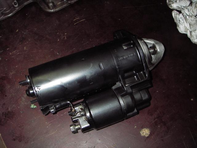

Startarinn var á síðasta snúning og komið í hann ljótt hljóð þannig að honum var hent í klössun og er hann nú sem nýr:
