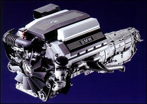

Ætla að henda upp léttum þræði meðan ég tek M62 mótor upp.
Þessu mótor átti sýna lífdaga RangeRover áður en ég tók mótorinn í fóstur þar sem RR fékk nýjan.
Læt fylgja þessu afrakstur kvöldsins en ég er búinn að rífa mótorinn alveg niður og er að fara í það að panta sem vantar.
Blokkin alveg stráheil en þarfnast þrifnaðar.
Ýmislegt benti til þess að olíuskiptum hafi verið trassað á mótornum , t.d. ef litið er vel í olíu göng og eins á stimplinum er töluvert af brunni olíu til staðar.
Töluverð drulla var til að mynda að finna undir höfuðlegunum ásamt leyfum af olíusíu og í olíugöngum hjá oiljetunum sem sjá um smurningu og kælingu á
stimplum fannst líka þessi myndarlegi bútur af Latex hanska sem reyndar gleymdist að taka mynd af.
Slit komið í stangarlegur
Síðan er alltaf þetta leiðindar málingavesen á ventlalokunum en það vill springa lakkið og verður forljótt.
Vissulega er mælt með að kítta í raufina á ventlalokspakkningum á M62 en það er hægt að gera það snyrtilegra en þetta
En ég tók mig til í kvöld og sandblés annað ventlalokið en þau verða máluð og er ég að leita að lit sem ætti að verða nálægt því að vera állitað.
Síðan spyr maður sig hvað maður ætlar að gera við þetta þegar maður klárar þetta.
Þessi hvíti bíður nú alltaf að láta nostra eitthvað við sig en annars hef ég ekki hugmynd hvað ég geri við þennan mótor , ég ætla allaveganna
að klára að raða honum saman og sé til hvað sé til af dóti.
Ég skal reyna ða vera duglegur að henda inn myndum ef eitthvað smokrast áfram í þessu

Láttu glerblása lokin,, það er eins og NÝTT 8) 8) 8) 8) 8)

Það verður gaman að fylgjast með þessu verkefni en þú verður að taka nóg af myndum :)
Það vantar líka alveg inní söguna hvað kom fyrir þennan mótor, var það bara slit í legum eða hitnaði hann? Og þetta stóra hringlótta "hólf" hægra megin á tímakeðjulokinu er þetta olíusíuhúsið?

Þetta hólf er fyrir vatnskældann alternator

Úff hvað það er leiðinlegt að eiga við þessa vatnskældu alternatora!
Davíð, reddaðu nú öðru tímaloki fyrir blokkina sem gerir ekki ráð fyrir vatnskældum alternator. Það gerir allt saman auðveldara ef þú ætlar síðan að setja þetta í eitthvað annað en bíl sem kom með svona vél orginal.

Ég á nú eina M62B44TU blokk sem búið er að glerblása , hún er mjög flott en ekki alveg áferðin og liturinn er ekki alveg að henta mér.held að ég máli þetta bara.

Það er eins og þú lesir hugsanir , ég ætlaði einmitt á næstu dögum að henda inn auglýsingu og óska eftir M60-M62 loki , það sem ég græði mest á því er nátturulega pláss , mesta sem ég er að horfa í er að stýrisdælan kemur ofar.
Mér líkar alls ekki illa við vatnskældu toranna.

Tekið létt session eitt kvöldið í vikunni og voru ventlalokin máluð beggja megin , heldur til blinguð fyrir minn smekk en ég mun máta þau á mótorinn áður með plastlokin yfir keflunum áður en ég fer að finna orginal litinn á þetta. Áferðin er ágæt
Kannski of margar myndir af ventlalokum
Þegar ég skoðaði þessa lélegu mynd finnst mér liturinn ekki vera fjarri lagi
