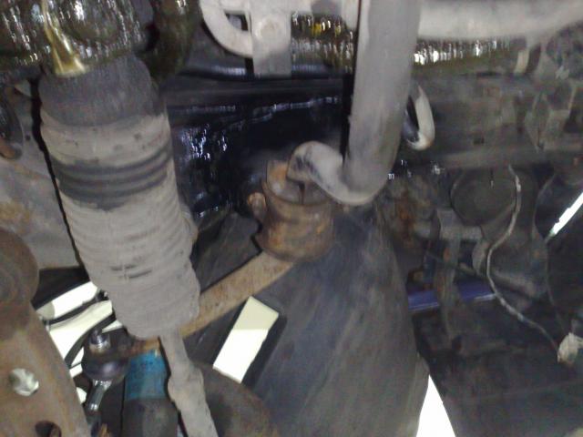

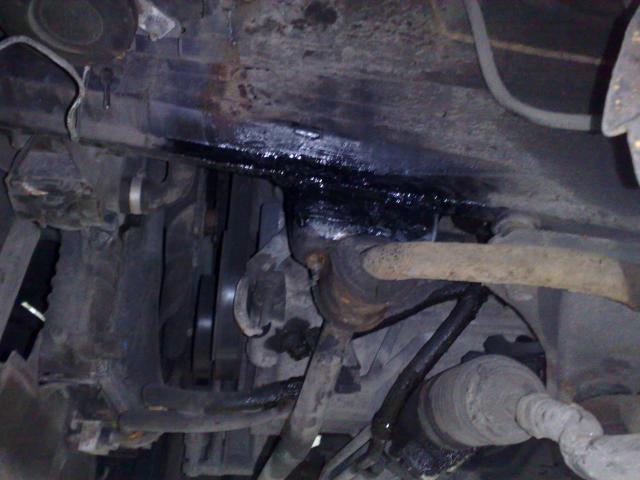

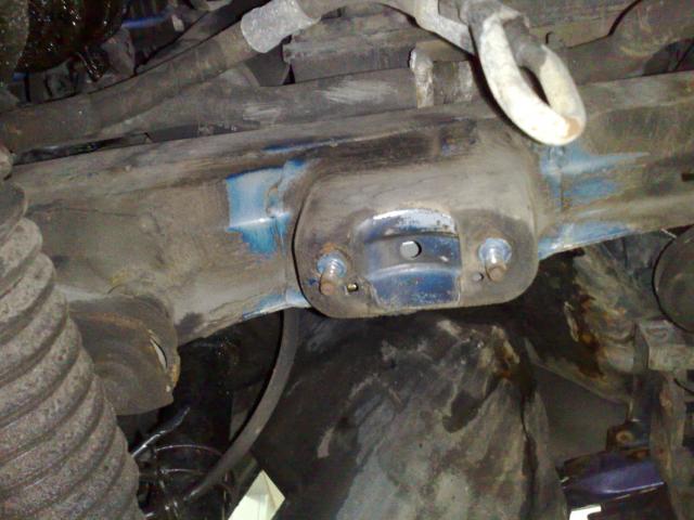

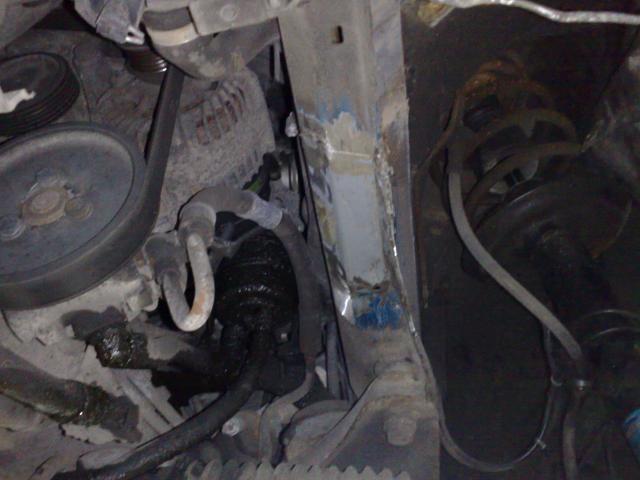

Helsta vandamálið var tengt tjóni sem bíllinn lenti í fyrir átta árum síðan. Bíllinn lenti þá í árekstri á bílstjórahliðinni á fremri enda bílsins. Það var skipt um bitann að framan og allt gert mjög vel og engin ummerki um tjón á bílnum.
Nema vandamálið er að það var notaður biti úr 1992 árgerð af bíl og er bitinn greinilega örlítið öðruvísi að því leitinu að festingin fyrir ballansstöngina er ekki alveg á sama stað. Þetta gerði það að verkum að það var undið upp á ballansstöngina og sleit hún alltaf endan úr spyrnunni. NonniBras færði þessa festingu fyrir mig og núna er þetta allt orðið eins og þetta á að vera. Nýir endar komnir á stöngina og allir sáttir. Set myndir af ferlinu hér að neðan.

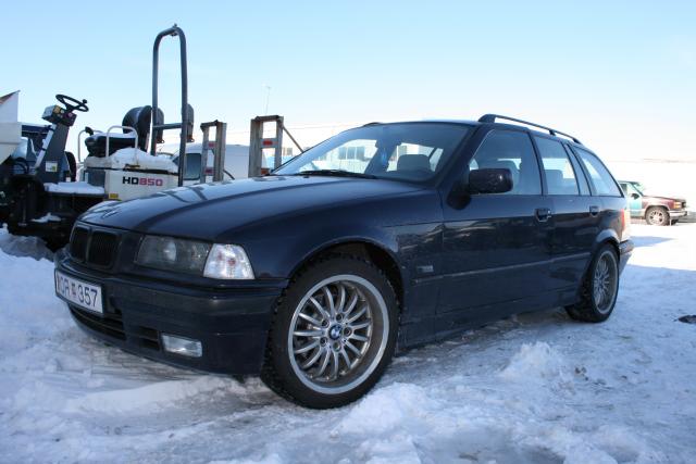

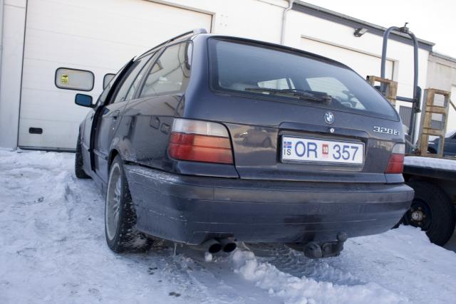

Læt nokkrar myndir fylgja af bílnum. Þetta eru reyndar svona týpiskar before myndir þar sem bíllinn á eftir að breytast talsvert í útliti. Bjahja felgurnar eru vetrarsett og munu E90 felgurnar sem ég á fara undir hann fljótlega. Einnig verða sett DEPO projector ljós sem fylgdu með honum nema botninn í þeim málaður svartur.
Myndir frá Nonnabras er hann færði festinguna fyrir mig.
Festingin bílstjóramegin, ef lengdin á milli mótorbita og festingar er skoðuð beggja megin þá sést klárlega lengdarmismunurinn.
Farþegamegin
