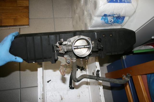

Varðandi númerin á þessum tveimur manifoldum sem ég er með, þá fann ég nú engin. Fann hins vegar merkingar sem sögðu A og C á þeim, var mismunandi eftir manifoldum. Reyni að koma með myndir af þessu seinna í kvöld.

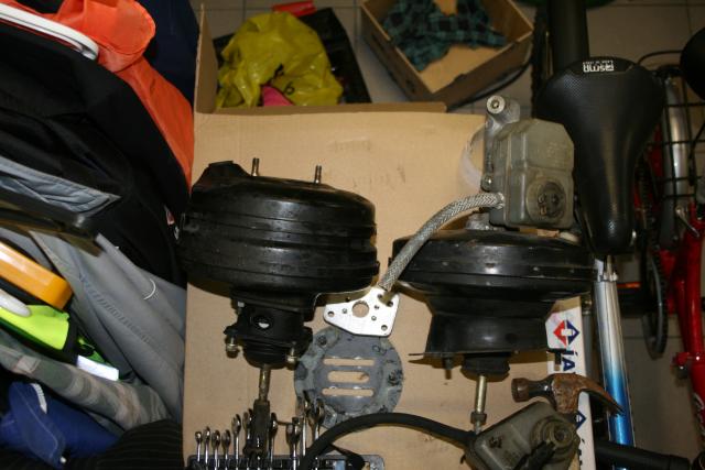

Boosterarnir sem ég á, ætla þó að nota 944 boosterinn. Hann er þessi á hægri hönd.
Hinn boosterinn er orginal 730 booster úr E32 V8 sem ég ætlaði að nota, hann er hins vegar alltof langur þó hann sé ekkert sérstaklega breiður.
Svo eru það þessar tvær mismunandi soggreinar sem ég er með.
Ein mynd af þeim báðum
Sú fyrsta,
Sú seinni,
Það virðist vera sama throttlebody á þeim.
Ég fann engin serial nr á þessum greinum. Eini munurinn var að þær voru merktar A eða C.
Enginn munur var á inntaksopinu fyrir hvern cylinder, þ.e.a.s jafnvíð.

hahah what! ég hef aldrei séð soggrein eins og þessa fyrri. Ribburnar á þeirri hlið sem inngjafarspjaldið er eru miklu færri en á þeim sem ég hef séð. Hrikalega ljót soggrein :lol:

Þetta er talsverður munur já.
En ef mig minnir rétt, þá er Aronjarl með svona soggrein. Hann þyrfti að staðfesta þetta hér í þræðinum.
Minnir að hann hafi nefnt að þetta væri eitthvað að gera með USA vs EURO :?

AronJarl er með svona já. Og ég held að mín sé líka svona.

Postby IvanAnders » Wed 29. Sep 2010 15:19
gunnar wrote:Þetta er talsverður munur já.
Usa mótor í SN-111

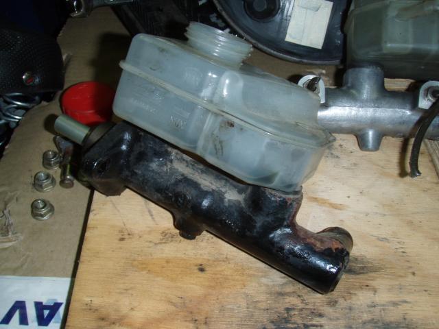

Þetta er orginal masterinn. Orðinn ryðgaður og fínn.
Hér er svo E30 vs. E32 750 master.
Porsche 944 vs E30 booster
Næst er að stytta stöngina aðeins á 944 og snitta svo nýjar gengjur. Ætli maður hendi ekki smá lakki yfir hann líka, var orðið hálf flagnaður og þreyttur.

gunnar wrote:Boosterarnir sem ég á, ætla þó að nota 944 boosterinn. Hann er þessi á hægri hönd.
Var þessi 730i booster ekki frá mér?
