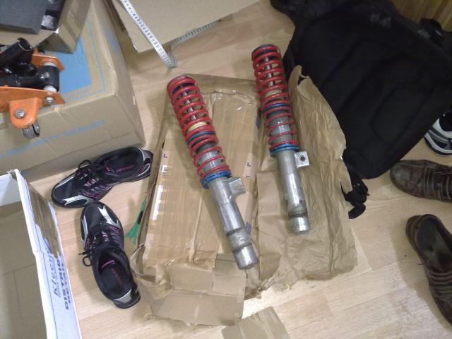

Var að skora coilovers að framann með dempurum fyrir 5luggið,
sem þýðir að ég er kominn of langt til að bakka með þetta.
:oops:
Núna er coilover og 5lug conversion komið í 80pund :lol:

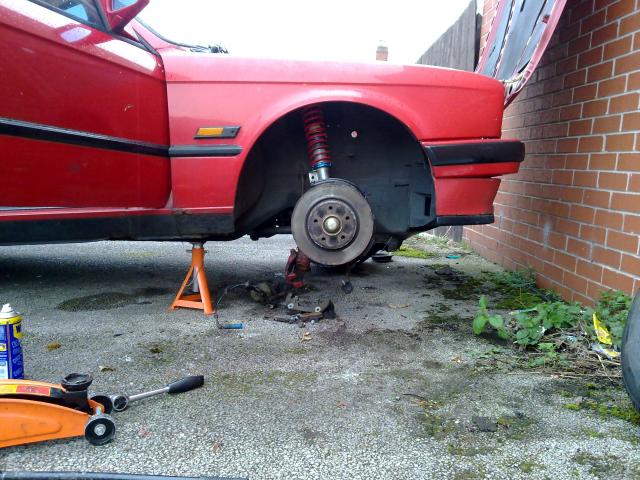

Postby gstuning » Wed 24. Mar 2010 14:42
Coilovers komið að framann.
Ætla að henda þessu í rétt á eftir.

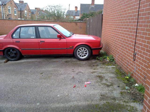

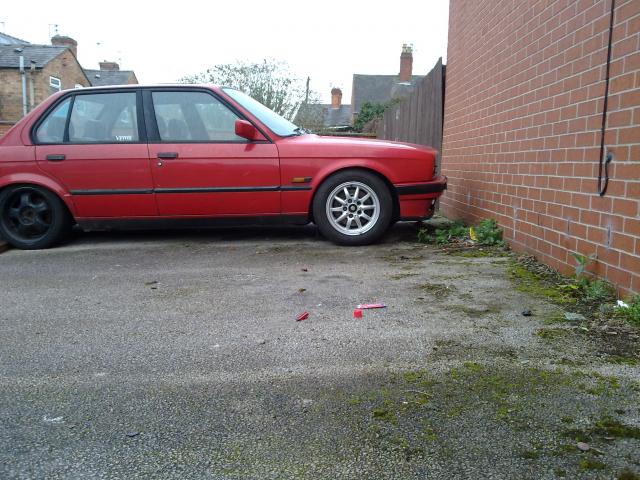

Postby gstuning » Wed 24. Mar 2010 17:22
Þá er þetta komið í, ekki án sinna vandræða, boltinn sem heldur struttanum í hubbinum var ryðgaður fastur og snappaði laus, þannig að ég þurfti að bora hann út og setja annan.
Það er ekki hægt að nota E30 top fóðringuna því demparinn er of sver , þannig að ég notaði bara það sem kom með non coilover struttunum. Það bolta munstur passar ekki við E30 enn ekkert mál að endurbora það svosem til að passa og þá meira að segja mögulega breyta caster og camber.
Þetta er ekki 100% miðjað í hjólaskálinni þótt nálægt sé. Enn E30 M3 offsett fóðringar myndu alveg bókað ná þessu á réttan stað. Þetta er allaveganna nógu nálægt að ég ætla að halda þessu.
Fæ mér bara poly fóðringar eða bý til stillanlega gaura til að stilla þetta.
Þetta er í mestu lækkun með oem top fóðringunni og helper spring.
