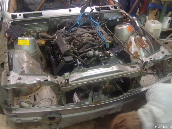

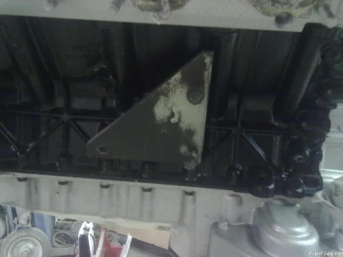

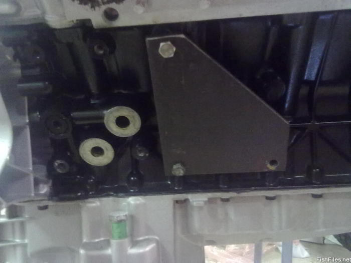

erum búnir að lækka mótorbita og koma þessu sæmilega fyrir ofaní vélarlaust boddy þar sem mótorinn er enn ofaní mínum.
smíðuðum mótorarma og stilltum hann af.

myndi þyggja eintak af svona mótorörmum þegar þeir eru til :thup:
Re: 1986 e30 V8
Postby fart » Mon 14. Nov 2011 13:58
Einarsss wrote:myndi þyggja eintak af svona mótorörmum þegar þeir eru til :thup:
Einar er ekki spurning að láta bara gera strax 2x sett af öllu sem þeir eru að gera, þetta ætti að minnka kostnaðinn all verulega!
