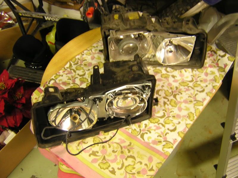

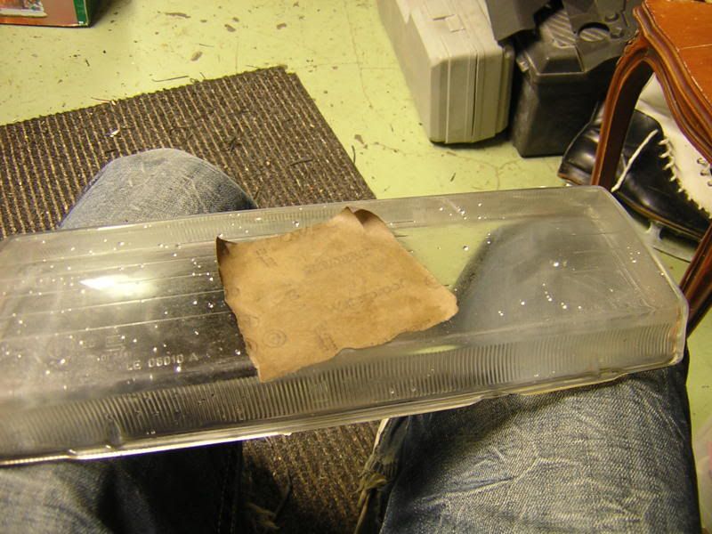

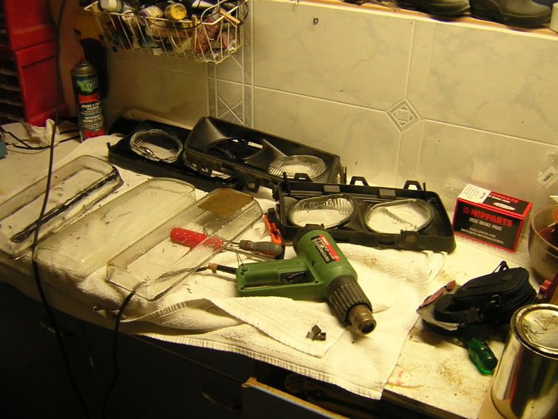

Gerði gríðarleg kaup á ljósum og er búinn að rífa glerið af þeim til að skipta um á því sem var fyrir í. Er einmitt að pússa grjótbarninginn af glerinu með vatnssandpappír. Svo þarf ég að setja sverari víra í ljósin, þau brenna þá alltaf.
Sjá DIY hér http://forums.bimmerforums.com/forum/showthread.php?t=930893
Helvítis augabrúnirnar voru kíttaðar svo hressilega á að ég braut hana smá.
Þarna má sjá hitabyssuna hans Mymojo
Þarna er ég að byrja með 400grit pappír, langt í næsta skref sem er 800, og svo 1200 og loks 2000 + fínn massi

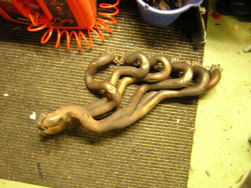

Svo keypti ég S50 flækjur, plan að láta smíða aftan á þetta e-ð sniðugt í vor. Doldið beyglaðar reyndar, en só?

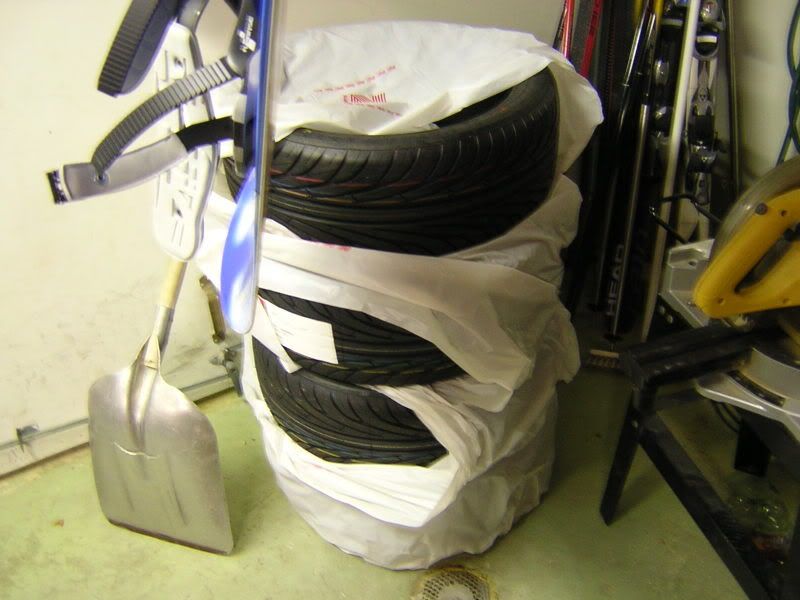

Og reddaði mér dekkjum á gamla verðinu...þarf að klára hin fyrst alveg...
