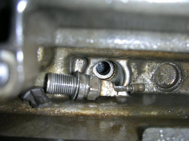

Jæja þetta hérna gerðist á leiðinni til Reykjavíkur um páskana.
Vélin áhvað bara að kveðja eitt kertið

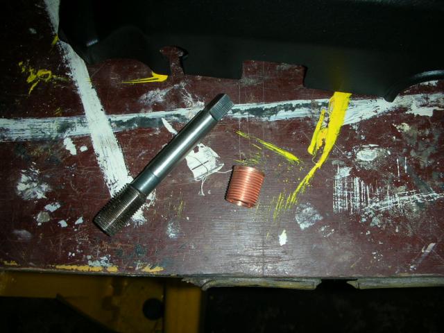

Og eins og sést þá voru engar gengjur eftir þannig að þá hófst vesenið að redda þessu, ég vissi af viðgerðar setti hjá N1 en þeir áttu það ekki til þannig að nánast allur laugardagurinn fór í að leita að viðgerðarsetti fyrir 14mm viðgerðar gengjum en allar verslanir voru lokaðar sem hugsanlega gætu hafa átt þetta til, þannig að ég hringdi í Alpina og spurði hvort að hann vissi um einhvern sem gæti átt svona og hann benti mér á að tala við Einar Óla, þannig að ég hringji í hann og var svo ósvífinn að vekja greyjið manninn frá værum blundi, en snillingurinn reddaði mér og á mikið hrós skilið.
Og hér eru nokkrar myndir af þessu
hérna er verið að snitta fyrir fölsku gengjunum

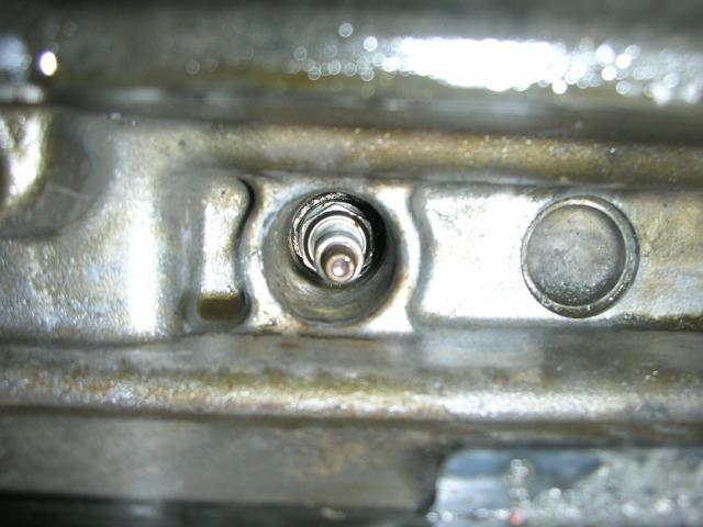

Og hér eru hólkurinn og tappinn til að skrúfa gengjunar í og þær voru límdar í til öryggis
Hérna er græjan sem ég notað til að sjúga upp svarfið úr strokknum
Og hérna er hólkurinn kominn á sinn stað og límt í
Og kertið komið á sinn stað

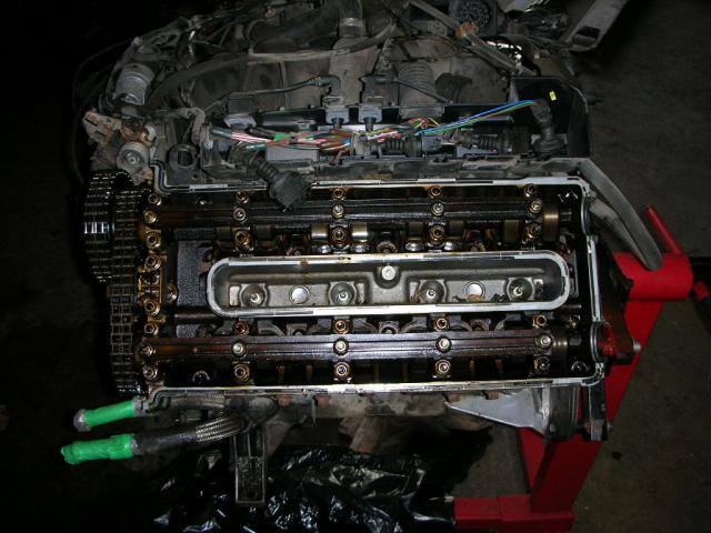

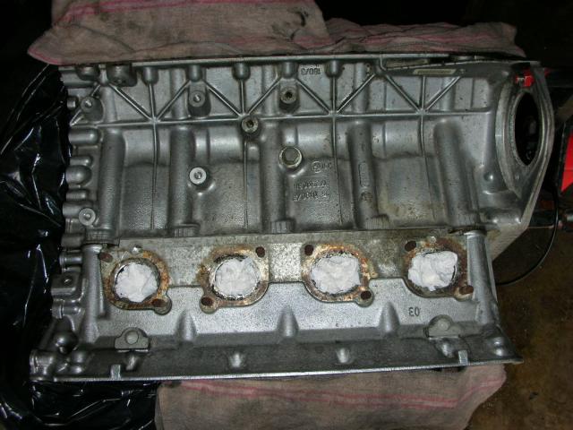

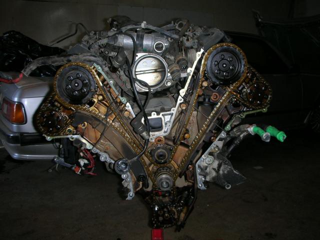

Jæja þá er smá yfirhalning á M60 mótor sem á að fara oní þennan þegar ég set 6 gíra kassan í. En ég áhvað að fara í þessa yfirhalningu því að ég þurfti að ná brotnum bolta sem hélt vatnsdælunni og tímagírslokinu, og bjóst ég við miklu veseni í kringum það en það slapp mjög vel því að endinn á brotna boltanum var laus í blokkinni þannig að það auðveldaði mikið
Og hérna eru nokkrar myndir af því sem búið er

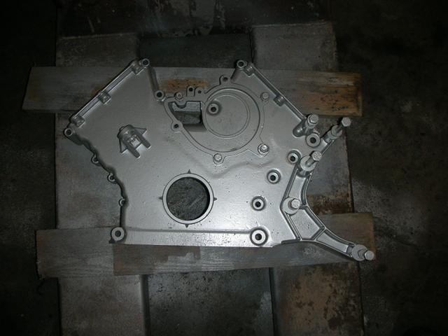

og hér er tímagírslokið komið af

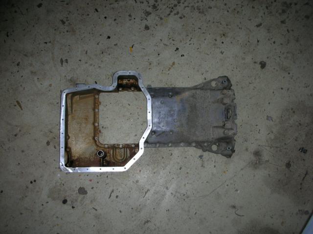

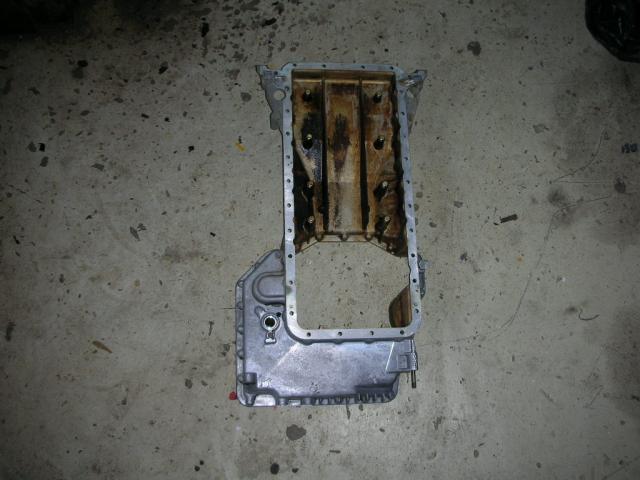

og pönnunar

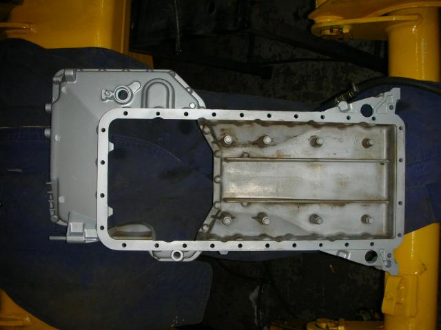

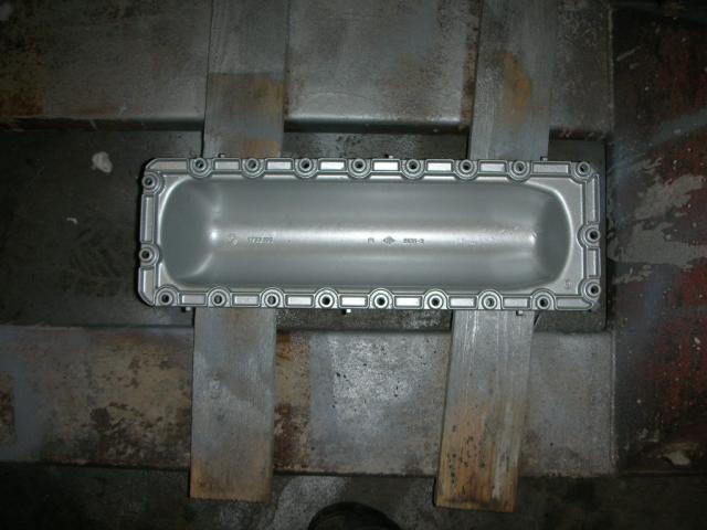

Og hér er efri pannan máluð
Og hér er neðri pannan búið að glerblása hana og rétta
En svo þurfti aðeins að gera við pönnuna og það var ekki mælt með því að sjóða í hana því að hún er tvöföld þannig að það var bara gert við hana svona
og svo máluð

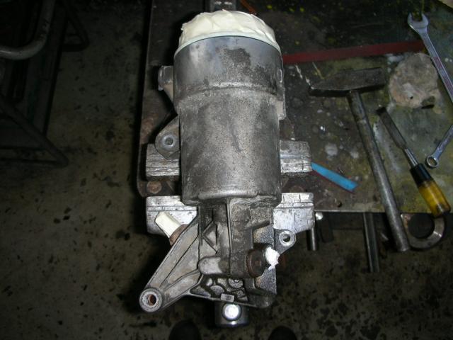

Hér er síuhúsið áður en það var glerblásið og málað
og eftir málun

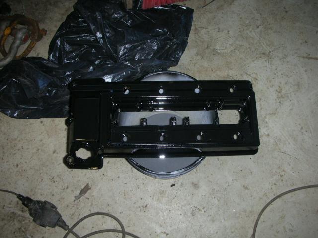

Og ventlalokin voru glerblásin og máluð

Þetta er virkilega clean..
en að hafa þetta SVART :o
Re: BMW 740i
Postby sh4rk » Sun 23. May 2010 16:40
Blokkin verður svört og ventlalokin

Jæja tók daginn snemma og dundaði smá í mótornum og kláraði að mála
Tímagírslokin klár og mótorarmanir
Og vélin klár
Kannski ekki bestu myndir af vélinni en skilirðin voru ekki betri.
