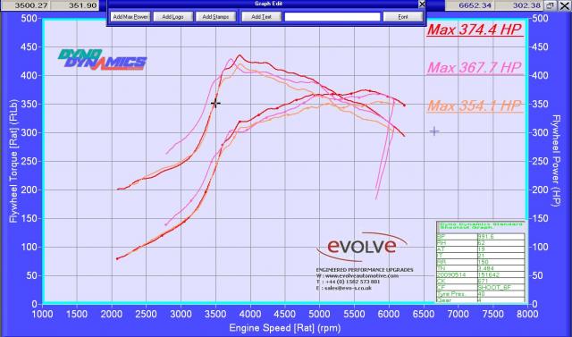

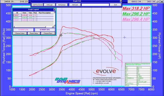

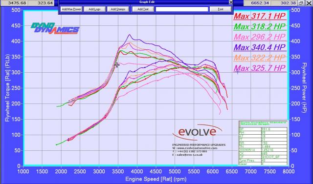

Postby gstuning » Thu 14. May 2009 20:36
Ok.

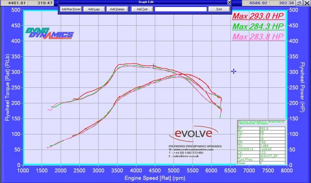

Dagurinn byrjaði á því að vatnsdælan byrjaði að leka það tók sinn tíma að redda því.
Lækkaði boostið alveg og tók eitt snöggt run.
445nm tog og 293hö..
Heavy sáttur við þetta. :)
Hækkum boostið aðeins.
597nm tog og 320hö.
Og svo aðeins meira.
Þarna erum við komnir í 0,7-0,9bar boost.
Þá skulum við checka á hvað max boostið er að gera ó tjúnað.....

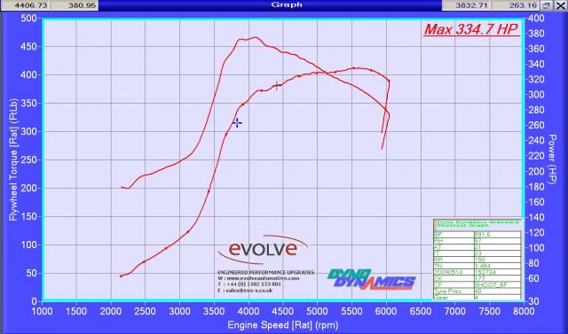

Þetta er powerið á videounum.

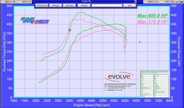

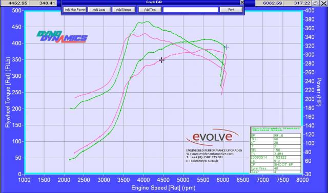

Svo bæta í kveikjuna aðeins.
Fyrst 2gráður og svo 4gráður umfram no tuninguna,.
Og svo sjá hvort það sé ekki meira á staðnum..
Hjól hestöflin
Núna eftir tjúninguna spólar bílinn á gjöfinni í 3gír í þurru sem hann gerði ekki áður.
Togið er 466lbs tog og 400hp.
466lbs er 627NM Tog. !!!
That´s RIGHT........................
Núna þegar maður er að keyra þá er hröðun alveg SNAR klikkuð
Gékk allt fínt á leiðinni heim nema þegar ég var að keyra í bleytu hérna rétt ókominn heim
þá var ég bara spólandi svona fínt á 100kmh+ í 3gír að leika mér (kom svo í ljós að það var löggann sem var svona 300m fyrir aftann mig enn þeir hafa ekki tekið eftir þessu :) ), sleppti svo gjöfinni og svo eftir smá stund fór hitinn upp
og maður ekki beint sáttur,, enn þá kom í ljós að ein slangann hefði verið að kastast til framann á vélinni og það kom gat eftir viftuspaðann og vatnið bara sprautaðist út, ég fann mér boddý skrúfu og skrúfaði í gatið, setti vatn og alles good. 8)
Bjór OPENS NOW..
Posts: 15137
