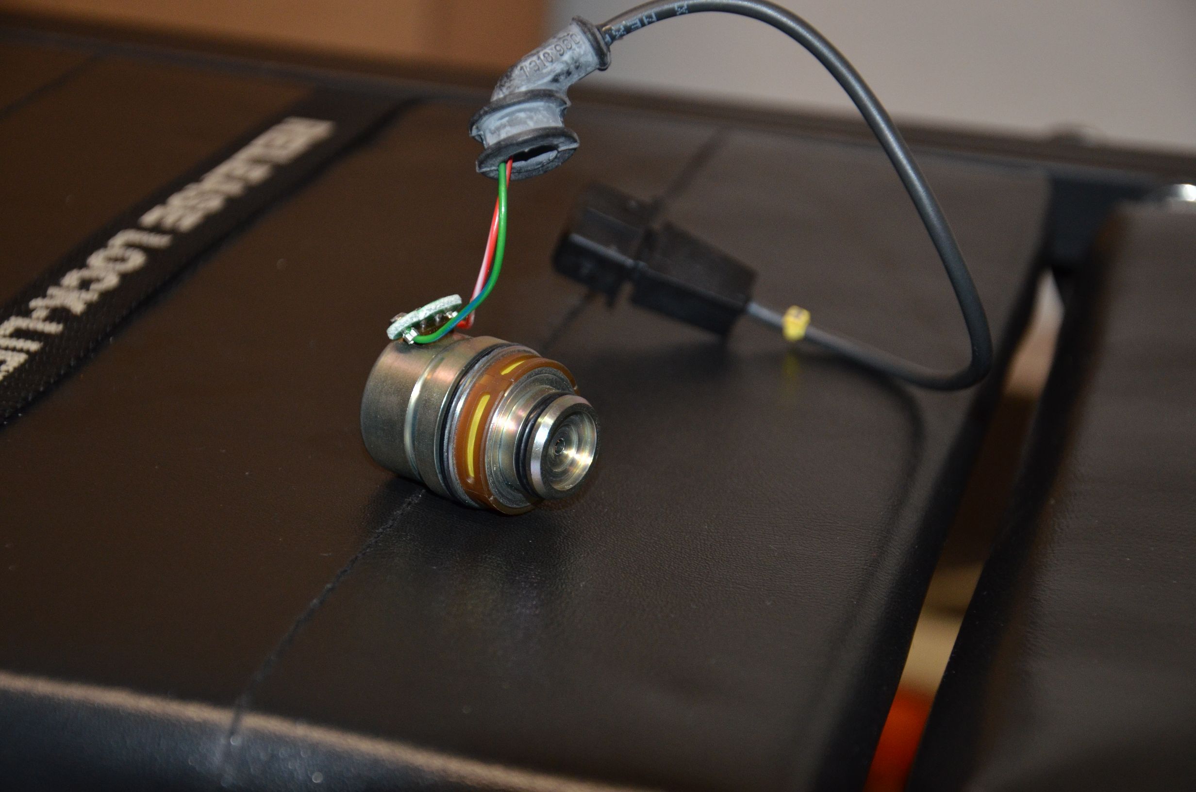

Bætti við öðrum Blow off ventli, aðallega til að prufa hvort að hljóðið í bínunum minnkar. Breytti líka hvernig rörin fara niður undir stuðara, var með 45° begju áður en er núna með 90°
Svo keypti ég einn svona djöful um daginn þegar ég var að testa Vanosið, á endanum þurfti þetta ekki en mér líður svosem aðeins betur vitandi að þetta er nýtt.

Fatandre wrote:
Og hvernig virkar þetta nuna?
Vanosið virkar 100%
