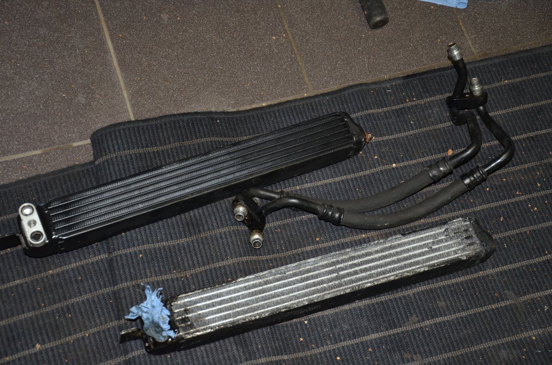

Þá er allt þetta drasl orðið nýtt því að ég er líka með nýjan olíukæli.

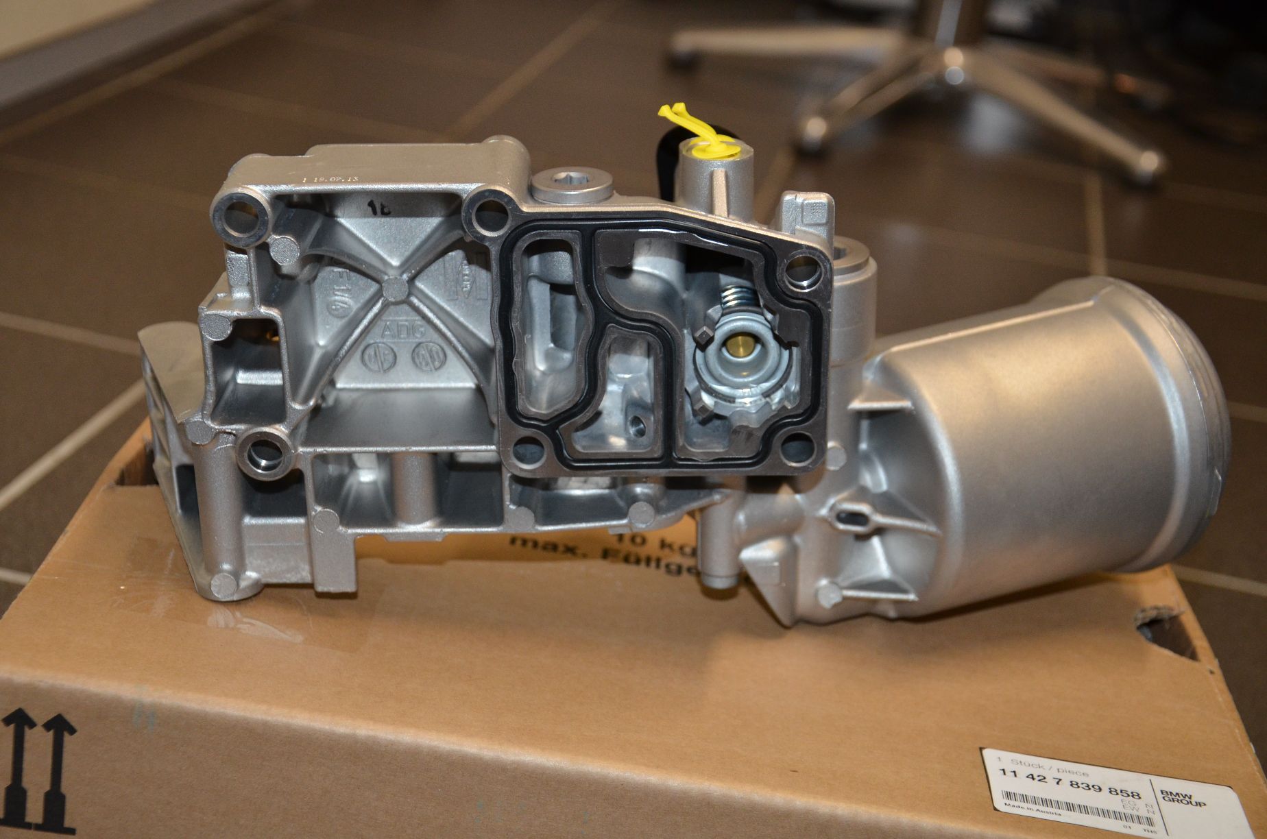

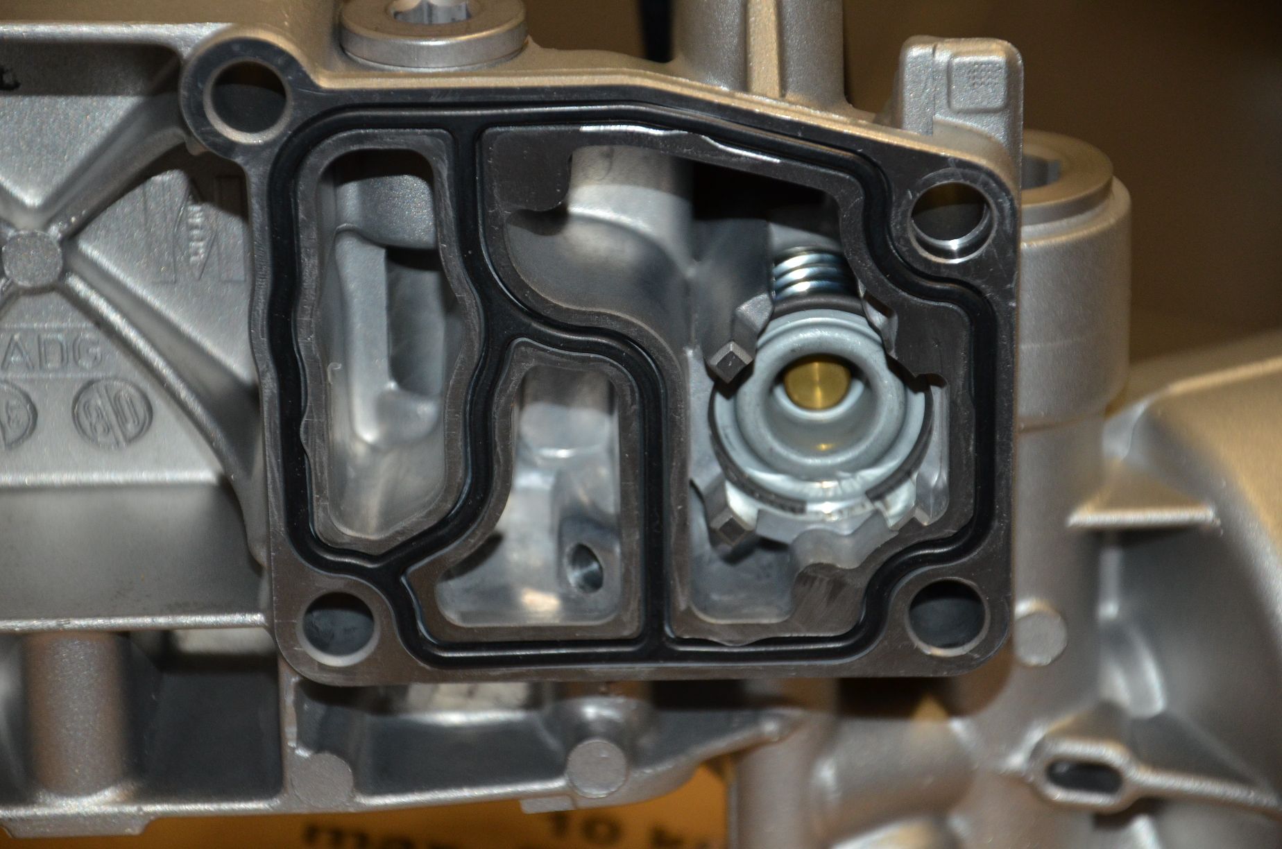

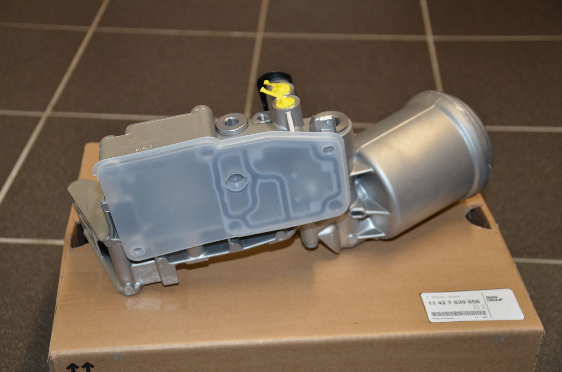

Postby fart » Thu 24. Oct 2013 08:39

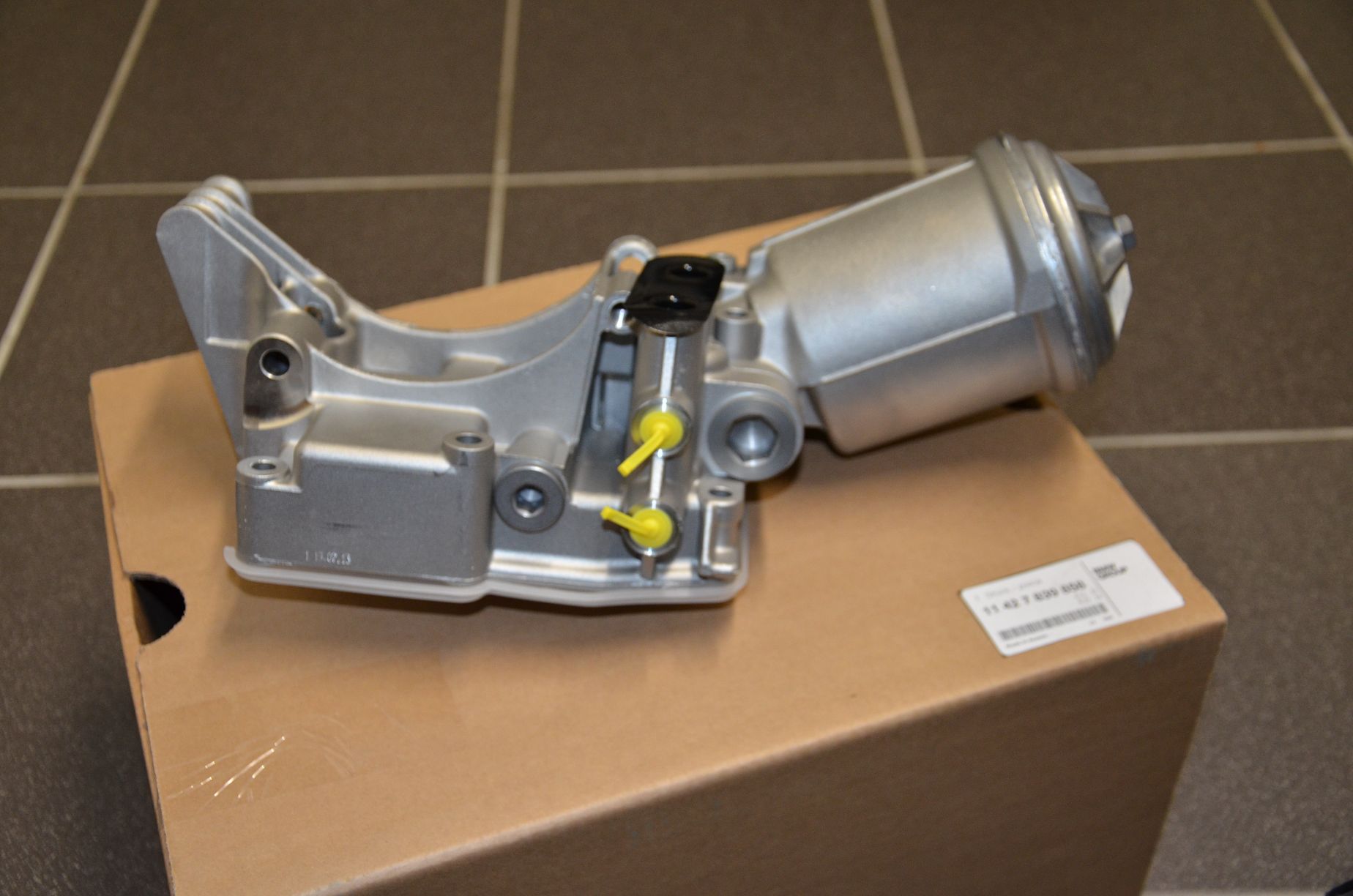

Var að sækja olíusíuhúsið, € 270 euro, kanski ekki svo slæmt.
Innifalið í pakkanum er sían og allt það dót ásamt pakkningu milli síuhússins og blokkarinnar

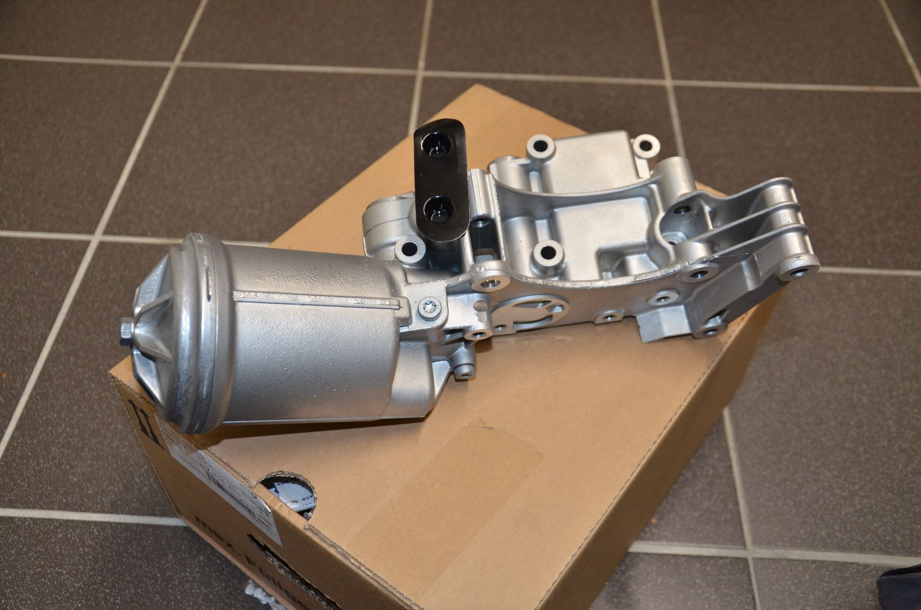

Postby fart » Thu 24. Oct 2013 18:08
New shiny stuff is shiny 8)

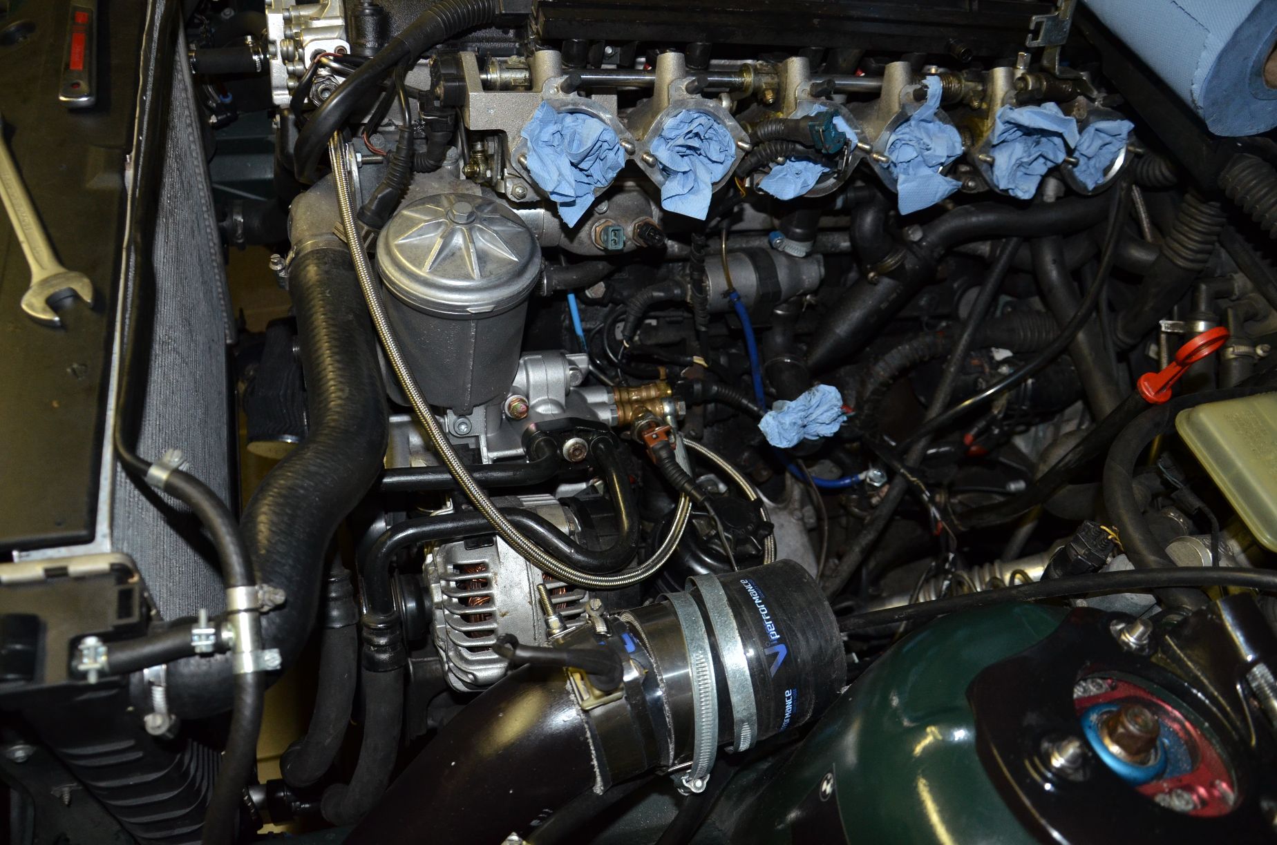

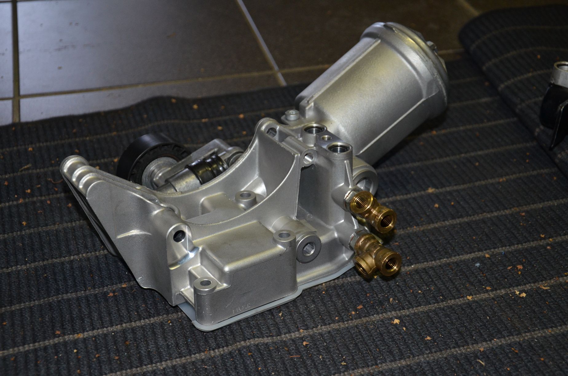

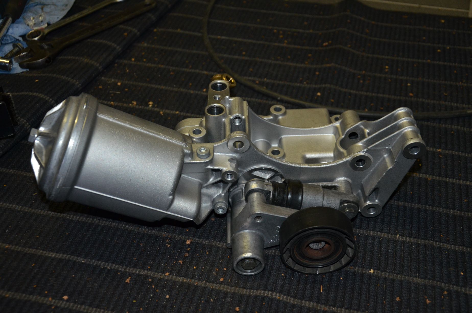

Þetta er nú meira rifrildið og olíusullið...
Loksins er síuhúsið komið af. Alternatorinn og vökvastýrisdælan hanga utaná þessu kvikindi, svo er náttúrlega helvíti að eiga við alla olíuna. Ágætt að ég átti stóra rúllu af bréfi, setti bréf út um allt.
Þá er það bara að púsla saman aftur, reyndar reikna ég með að panta nýja rillu #14, 11287841228 (Deflection pulley) þar sem það heyrist aðeins í henni ef ég sný hjólinu.
