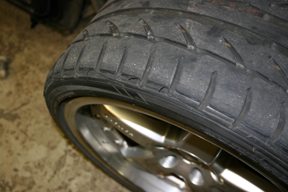

Afturdekkin nudduðust aðeins og þegar ég var kominn á Akranes þá sá ég að það var komið pínu hruf eða mar yst á dekkin en ekkert mikið. Var síðan eitthvað að rúnta um Akranes og fór suðurmeð bænum eftir einhverjum sveitavegi. Sá beinan og fínan kafla og stappaði bílinn og á meðan hann var klesstur niður að aftan við hröðunina kemur þessi fína stóra frostbunga í veginum sem ég hafði ekki tekið eftir. Bíllinn tók VEL niður að aftan við þetta og það kom hressilegt óhljóð bílstjóramegin.
Stoppaði til að sjá hvað í helv. hafði gerst og sá að kanturinn á dekkinu var tættur upp og að innra byrðið á brettinu hjá mér hafði beyglast til þannig að það var eins og hnífur sem sker dekkið :shock:
Lullaði í bæinn aftur og kíkti á þetta inni í aðstöðu:
Þetta var nú reyndar ekkert sem smá TLC og hamar reddaði ekki.
Hér má sjá dekkið:
Sem betur fer var þetta grunnt skrap sem fór ekki niður úr mynstrinu.

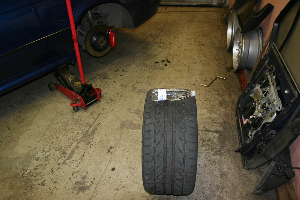

Hér er síðan mynd til að menn sjái hverskonar breidd er verið að reyna að troða þarna undir hjólaskálina:
Þannig að niðurstaðan úr þessum prófunarrúnt er að ég þarf að hækka hann aðeins að aftan og sennilega stífa aðeins 8)

Hvaða dekkjastærðir ertu með ? framan og aftan...

Postby fart » Sun 26. Mar 2006 11:30
brettið má laga.. en leiðinlegra með dekkið.
Þetta eru örugglega 245 og 275, annars fóru menn svolítið að setja 275 að framan og 285 að aftan.
Postby bimmer » Sun 26. Mar 2006 11:47
Það er 285 að aftan og 245 að framan.
Var enga stund að laga brettið.
Þetta er allt í góðu með dekkið þetta er bara smá "útlitsgalli" sem mun sjást lítið þegar þetta verður orðið jafn drullugt og restin af dekkinu. Svo er þetta svo utarlega að þetta hefur engin áhrif á grip.
