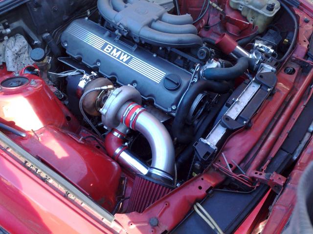

Stuðarinn og intercooler komið á. 80% charge pípanna ready þá.
Hoppaði út að ná í oem bmw dæluna úr tanknum, leyfi henni svo að þorna úti í vindinum aðeins áður enn hún kemur inn.
henni verður þá skipt út fyrir Walbro dælu.
Reyni að redda flestu sem ég get á morgun fyrir utan púst og ICV nippillinn,
nippill á miðvikudag alveg bókað og svo vonandi eitthvað af pústinu líka.
Þá er ekki mikið eftir

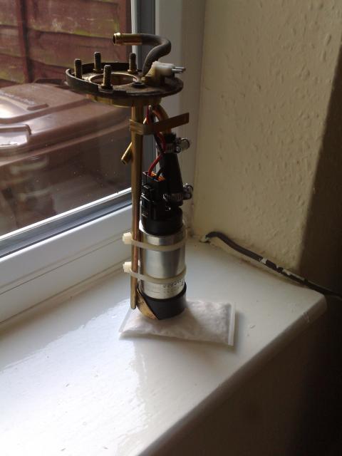

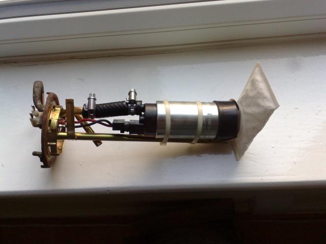

Loksins náði að gera eitthvað,
Henti Walbro dælunni í tankinn.
Það er frekar einfalt að setja þetta í dælu bracketið, sumir virðast hafa fengið einhverjar dælur sem passa alveg
leikandi, þessi var þannig að ég þurfti að lóða víranna í tengin á bracketinu og svo stækka gatið þar sem dælan situr þar sem að inngangurinn er mikið stærri, svo er þessi svarta gúmmí slanga frá dælunni að bracketinu enn á original dælunni er eitthvað plast dót sem nær bara á milli ég notaði svo plastbönd til að gera enn frekar öruggt að dælan væri ekki að fara neitt.
Þetta ætti að gera alveg öruggt að maður lendi ekki í neinum bensín þurfa vandamálum.

Settiru nýja víra að dælunni fyrir ofan þetta? Minnir að ég hafi lesið á e30tech að það væri mælt með því að skipta út vírum því þeir næðu ekki að bera nægan straum til að taka allt úr dælunni sem hún getur afkastað. Annars ætla ég að fara henda minni walbro í á næstu dögum... verður að vera nægt flæði ef maður er að fara hækka boostið :P
Ég var nú búinn að pæla í því að setja relay þarna sem þá kveikir á sér þegar dælan á að fara í gang, og þá er styttri kapall frá dælu yfir í rafgeymirinn. Ég efast bara að walbro dælan sé ekki nóg fyrir sub 500hö þótt hún missi smá spennu.
Þannig að ég redda því eingöngu ef það fer að verða vandamál með bensínþrýsting.
Enn það er samt gott mod að gera það.
