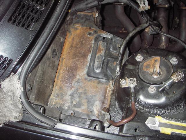

Að því loknu ákvað ég að ráðast á ryðið sem fyrirfinnst í vélarrýminu en þetta er festingin fyrir rúðupisstankin og var mikið meira ryð til staðar undir lakkinu en sást á yfiborðinu. Ég skildi við þetta svona og fer betur í þetta seinna:
Hinsvegar var minna ryð undir rafgeyminum en sýndist og skildi ég einnig við þetta svona eftir að hafa pússað yfir þetta með vírbolla:

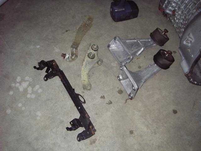

Ég þreif líka mótorarmana, bracketin fyrir pústið og bracketin fyrir kælivatnsslöngurnar/ mótorloomið.

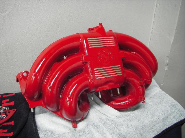

Ég kíkti til Sezarins í dag og náði í dótið úr málningu en hér er útkoman:

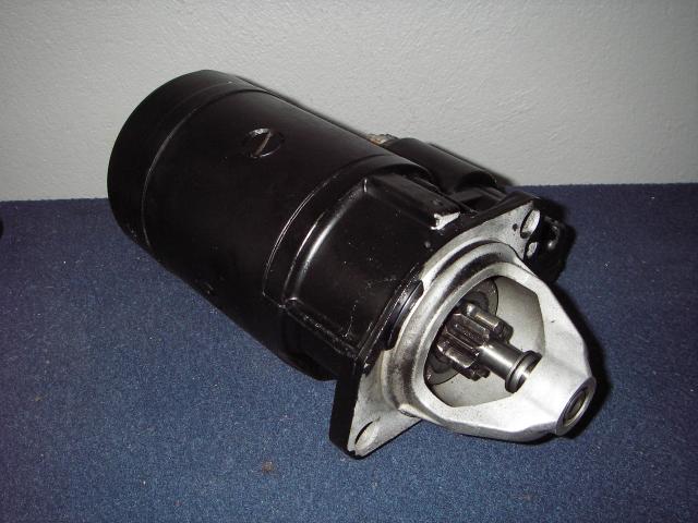

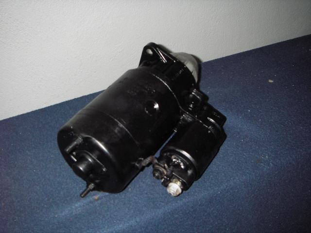

Svo skottaðist ég líka niður í R.Ó. og náði í startaran og alternatorinn:

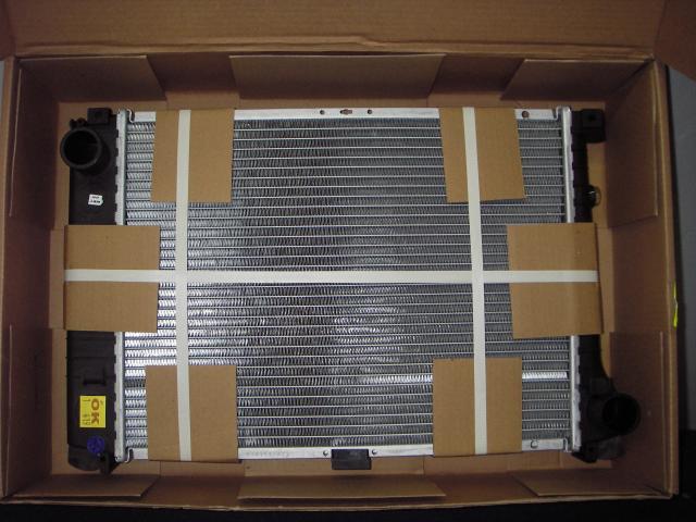

Kom við í Gretti og náði í nýja vatnskassan:

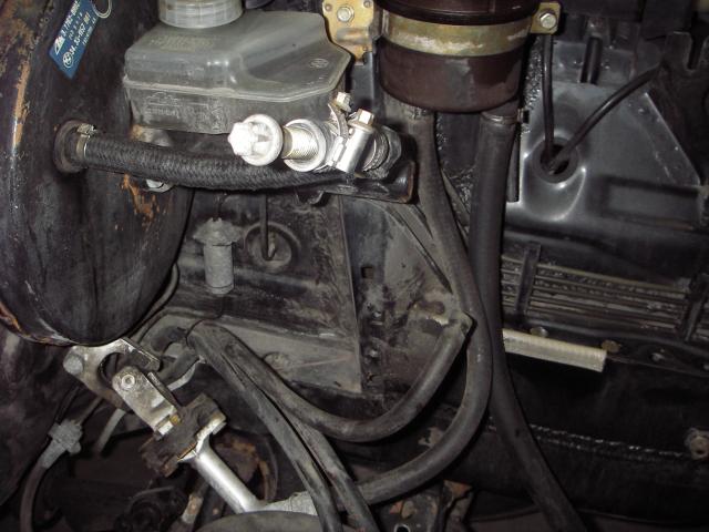

Og síðast en ekki síst splæsti ég í stýrismaskínu þar sem að sú sem er í bílnum er INOP:
