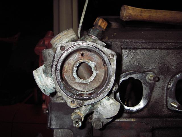

Þegar ég opnaði vatnsláshúsið og tók vatnslásinn úr þá blasti þetta við mér, tæring og ryð:

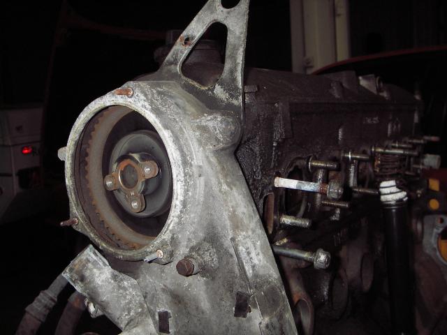

Boltahausarnir á boltunum þremur sem halda kveikjulokinu brotnuðu allir af við lítið átak enda allir haugryðgaðir og grónir við álið í tímalokinu:
Ekki var hægt að ná boltunum úr lokinu þannig að nýtt efra tímalok er á leiðinni til landsins:
Framan á tímalokinu á að vera plast bracket fyrir vírana sem liggja í sveifarásskynjaran og olíuþrýstingsskynjaran en það var ekki á sínum stað og fann ég það síðar í drullunni undir brake boosternum, nýtt bracket er á leiðinni til landsins:

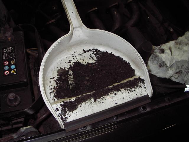

Drullan sem kom bara af annarri hlið mótorsins:
Búið að skrapa drulluna af og bara eftir að þrífa, pússa upp og mála:

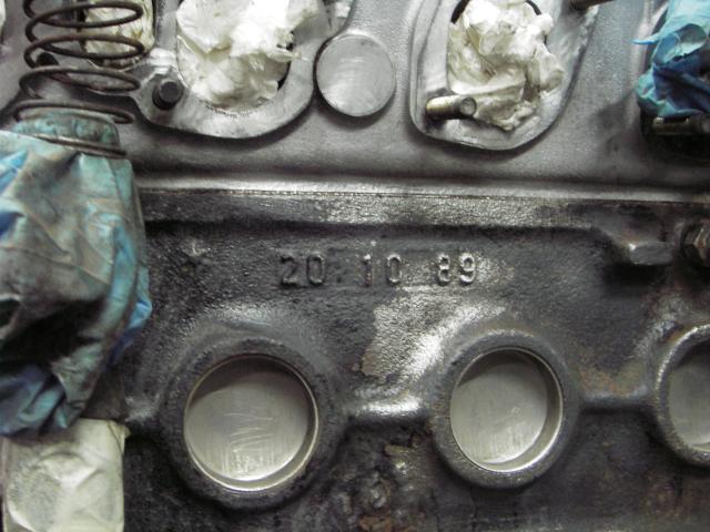

Danni vildi endilega rífa ventlalokið af og kíkja ofan í mótorinn á meðan ég var að þrífa blokkina:
Svo hringdi síminn þegar hann var að setja lokið aftur á sinn stað :lol:

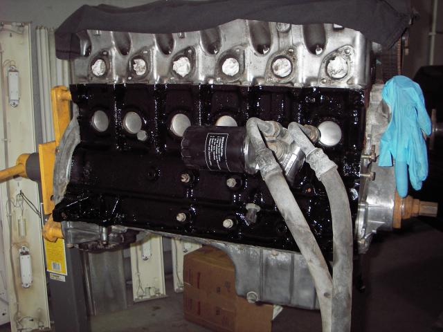

Búið að olíuhreinsa blokkina og heddið:
Búið að pússa alla lausa málningu og ryð af blokkinni:
Búið að fituhreinsa fyrir málninguna:
Svo komu Danni og Skúli og lásu uppúr bleiku dagbókinni :lol:
Búið að skella málningunni á en hvor hliðin tók mig tvo klukkutíma að mála :shock:

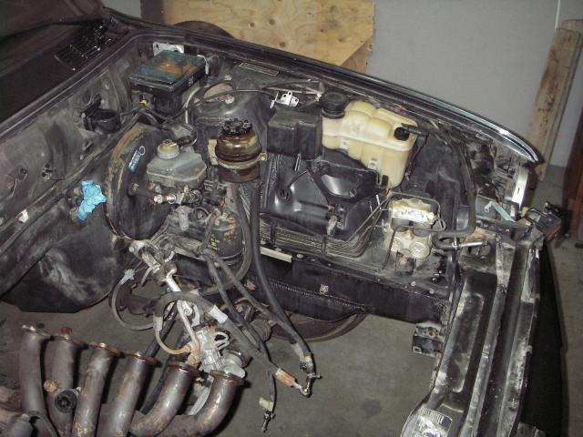

Svona lítur vélarrýmið út í dag eftir að ég hreinsaði burt nánast alla drulluna en ég á eftir að skella á þetta bón og gofast efni enda hvít slikja yfir öllu eftir olíuhreinsinn:

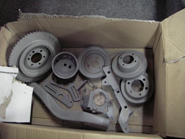

Það sem að ég sótti úr sandblæstri í dag og verður málað satin svart:
